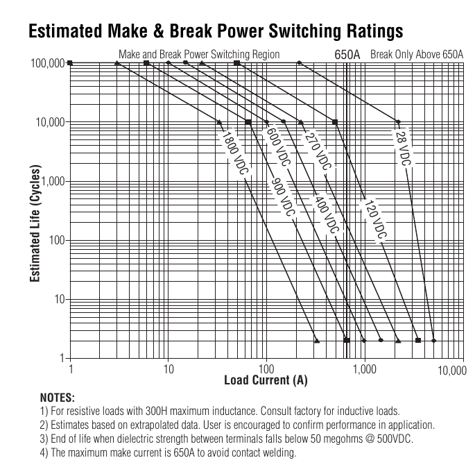

#7119074
temp schrieb:
> Da nützt ein 48V Relais wenig, wenn es bei 150V einen Lichtbogen
> zieht...
Schau in's Datenblatt. Das verlinkte Relais trennt 2000A @ 320V DC.
Zwar nur einmal, aber es trennt.
Bei geringerer Belastung natürlich öfter, sh. angehängten
Datenblattschnippsel.
