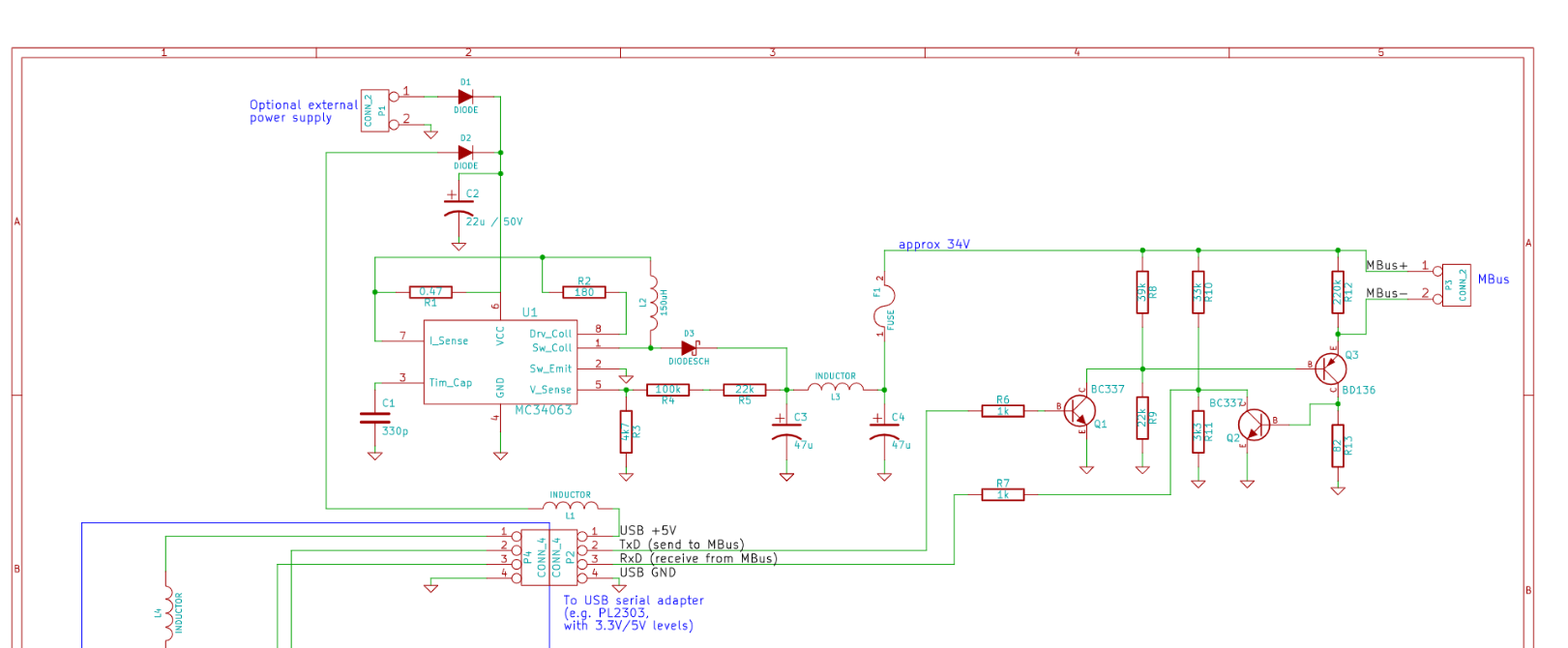

Ich arbeite gerade folgende Schaltung durch (siehe Quelle) .
Allerdings scheitere ich gerade mit meinem Verständnis an dem gezeigten
Schaltausschnitt.
Genauer genommen an dem Sinn der Verbindung von V_sense zu MBus +.
So wie ich das verstehe wird der M34063 als Step-Up Converter von 5V auf
34 V verwendet. Warum genau werden dann an der Datenschnittstelle vom
MBUS (MBus +) 34V angelegt?
Diese Leitung dient eigentlich zum Senden bzw Empfangen von MBus Daten
(operiert mit einem Pegel zwischen 24V und 36V) .
So wie ich die Schaltung verstehe dient dies auch nicht als Pull-Up
Potential oder sehe ich das falsch? Also wozu 34V an MBUS+ anlegen?
Da mußt Du den Autor der Schaltung fragen, warum er von den geforderten
36V abweicht. Effektiv sind es am Bus dann nur 33V.
Die Empfängerstufe ist auch mit der heißen Nadel gestrickt. Sie reagiert
nicht auf Stromänderung, sondern hat eine feste Schwelle.
