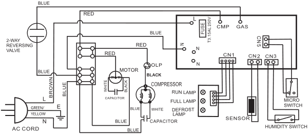

OP #7120499
nachdem ich die Bezeichnung des Luftentfeuchters herausgefunden habe
(Trotec TTK 100 S), konnte ich eine alte Bedienungsanleitung bei RS
finden, wo noch ein Schaltplan abgebildet ist (beim Hersteller ist es
nicht mehr enthalten, Gerät ist wohl abgekündigt).
Demnach wäre
* rt L
* ws Kondensator
* bl und sw N und Kondensator
Demnach wäre die Hauptwicklung also die etwas höherohmige Wicklung.
Aus dem Schaltbild geht auch nicht hervor, warum es 4 Adern sind, aber
egal...
