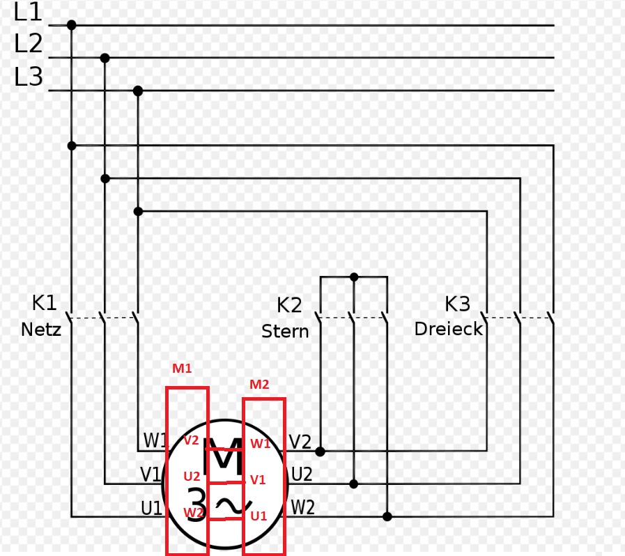

Es ist noch nicht Freitag, aber ich habe da mal eine saublöde Frage,
weil ich nie auf die Idee gekommen bin dies zu fragen.
Aber: Drehstrommotoren kann man im Stern oder Dreieck schalten.
Nun möchte man zB zwei 400V 4-polige Drehstrommotoren mit Pnenn 1100W in
Serie schalten. (50Hz)
Das Schaltung für einen Motor entspräche dann dem obigen Bild für einen
Motor.
Was wenn aber ein 2. Motor in Serie geschaltet wird? Wie sieht die
Schaltung dann aus?
Stimmt das Bild mit den rot eingezeichneten Motor? Die schalte ich dann
einfach nacheinander.
Danke euch für eure Hilfe

Nun, theoretisch kann man das machen und die Motoren würden sogar die
normale Leerlaufdrehzahl erreichen.
martin schrieb:
> Egon D. schrieb:
>> Warum sollte man das wollen? Was sollte das Ziel sein?
> Das war nur mal so eine Frage, weil ich mir das bei der ersten
> Betrachtung nicht vorstellen konnte mit dem Stern und Dreieck. Im
> Internet fand ich auch nicht viel dazu. Ich bin kein Motorspezialist,
> aber warum möchte man das eigentlich nicht.
Stern/Dreieck und Reihenschaltung sind zwei ganz verschiedene Dinge.
Zeichne dir einfach mal die Spulenschemata auf und trage die
Spannungszählpfeile ein.
Und dann machst du dasselbe nochmal mit zwei Motoren (das wäre im
Prinzip dasselbe, nur zwei Spulen seriell anstelle von einer).
Dann passiert folgendes: An beiden Motoren fällt, wenn sie ideal gleich
und ideal gleich belastet sind, die halbe Nennspannung ab. Das führt zur
halben Stromaufnahme, und halber Strom und halbe Spannung sind ein
Viertel Nennleistung. Die Drehzahl bleibt im Leerlauf netzsynchron, was
bedeutet du hast nur noch ein Viertel des Drehmoments zur Verfügung.
Beide Motoren würgen sich gegenseitig ab. Die Drehzahl wird schneller
sinken, das Kippmoment ist schneller erreicht, und wenn du das
überschreitest geht dir die Stromaufnahme durch die Decke und die
Motoren sind im Eimer.
Was aber gehen würde: Die Motoren elektrisch parallel und mechanisch in
Reihe, d.h. die Wellen miteinander koppeln. Wenn die Motoren dieselbe
Polpaaranzahl und dieselbe Nenndrehzahl haben, addieren sich die
Drehmomente und damit die Leistung.

Hey danke dir vielmals für die Erklärung, ich zeichne mir das
tatsächlich mal auf. Das interessiert mich jetzt ;) Darf ich mich
melden, falls noch was unklar sein sollte?
Viele Grüsse
Martin
