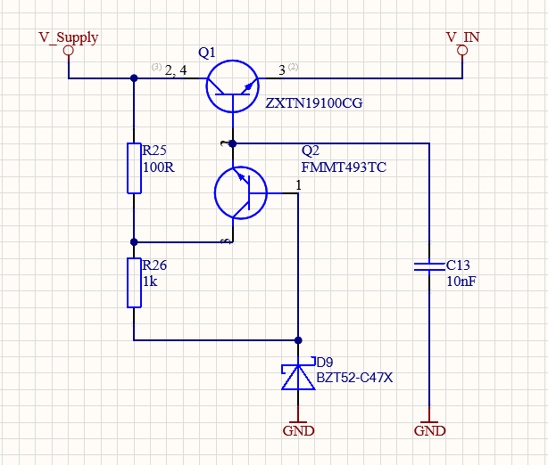

ich möchte derzeit meinen Überspannungsschutz überarbeiten. Und bevor
ich eine Platine bestelle, wollte ich eure meinung dazu hören.
Zur Vorgeschichte:
In der Vergangenheit ist mein eingesetzter Step Down LMR16030 immer
wieder kaputt gegangen (Gehäuse geplatzt, nicht abgeraucht).
Meine Vermutung damals wie heute: Überspannung (Spannungsspitzen)
Daher hatte ich zuletzt einen Überspannungsschutz verbaut. Siehe Bild
Damit traten die Probleme nicht mehr auf.
Nun kommt das aber: Auf der neuen Leiterplatte benötige ich deutlich
mehr Strom. Das heißt im schlimmsten Fall fließen 3A über den
Längstransistor.
Damit macht der Schutz mehr Probleme als er löst.
Da ich eigentlich nur die Spannungsspitzen abfangen möchte habe ich an
einen einfachen LC Filter gedacht mit einer 10µH Spule mit 3A DC Strom
(bzw etwas mehr Strom als reserve).
Oder gibt es noch andere bessere Vorschläge?
Platz ist nur begrenzt verfügbar.
Step Down hat VINmax = 60V
max. Eingangsspannung 42V (Lipo)
Deine Schaltung ist Unsinn.
Sie reduziert auch im Normalbetrieb die Spannung um 1.5V und macht die
Quelle hochohmiger.
Darum geht dein Schaltregler nicht mehr kaputt.
Der LMR ist mit bis 2.5MHz bei 3A ein extrem giftiges Teil, welches
schon leichteste Layoutfehler nicht verzeiht und unpassende
Bauteilauswahl mit Rauch quittiert, zudem schon durch einen Nachfolger
ersetzt wurde. Und du klingst nun nicht danach, als wäre
Schaltreglerentwicklung im Bereich der Mittelwellensender dein täglich
Brot. Sprich: du bist mit ihm überfordert.

Bei einem abrupten Lastwechsel am Ausgang des Schaltreglers regt der
eingangsseitig resultierende Strompuls den unvermeidlichen Resonanzkreis
aus Leiterbahninduktivität, Stützkondensator und Serienwiderständen an.
Hierbei können durchaus destruktive Überspannungsspitzen entstehen. Es
hilft also, diesen Kreis zu bedämpften mit Kondensatoren entsprechend
geringer Güte, z.B. 100uF Elko. Parallell dazu 1u0 MLCC. Brandgefährlich
sind Eingangsbeschaltungen ausschließlich mit MLCC wie 3x10uF parallel.
> Quelle hochohmiger.
Weil der Schaltregler 40 anstatt 42V bekommt? Obwohl er 60V max hat?
Der LMR arbeitet bei mir "nur" mit 500kHz.
Die ganze Applikation ist ein BLDC Controller. Und an einem Bestimmten
Typ Motor geht der Schaltregler kaputt. Immer gleiches Schadensbild.
An allen anderen Motoren bleibt er ganz. Daher die Vermutung mit den
Spannungsspitzen.
Welcher ist denn der Nachfolger?
Das ist klar.
Starker Lastwechsel am Ausgang kann ich auch nochmal messen und schaun
was sich am Eingang tut.
Mit ging es aber erstmal die Spitzen von außen fern zu halten.
