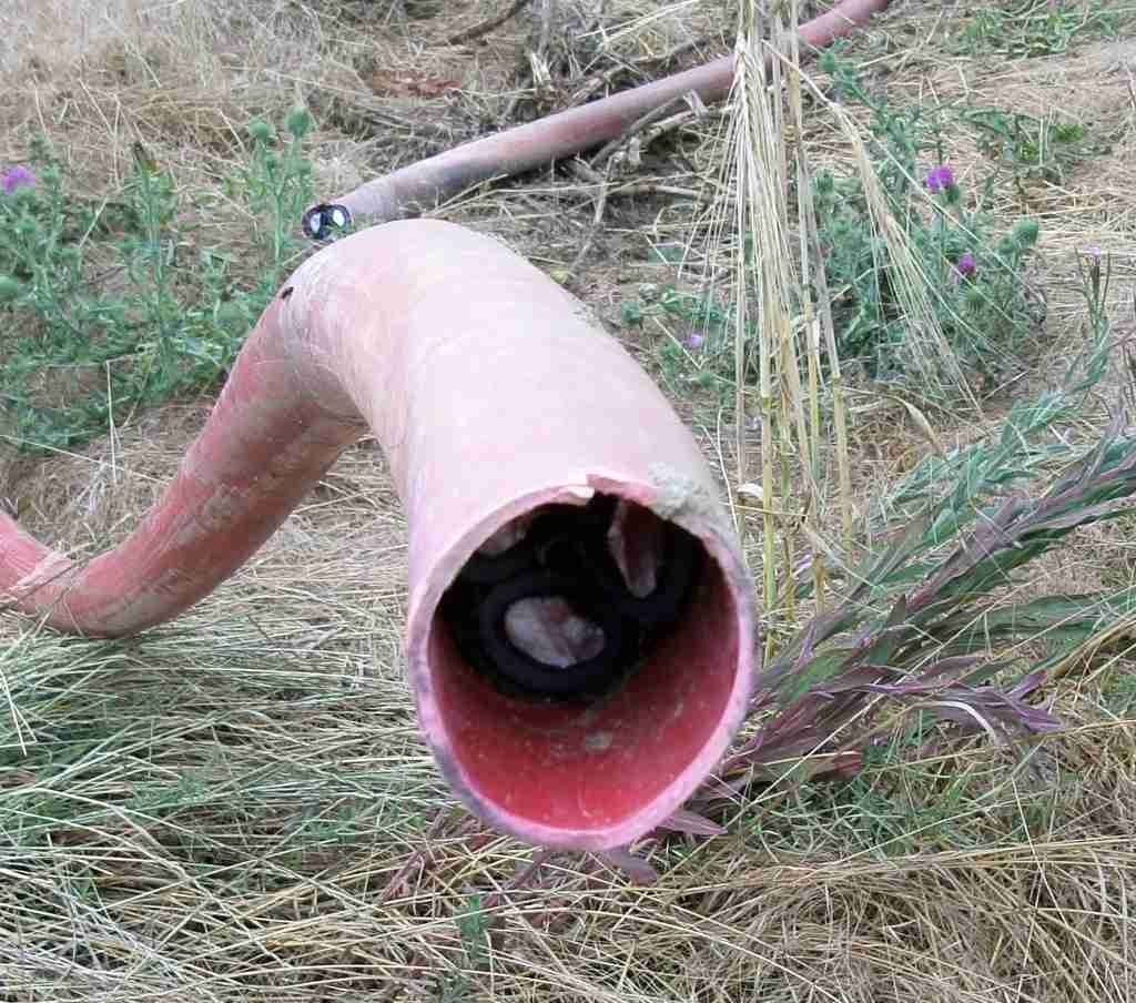

Bei uns nach zahlreichen mehr als eine halbe Stunde dauernden
Stromausfällen immer wieder ursächlich im Verlauf desselben Kabels, nun
Austausch auf den ganzen ca. 100 Metern.
Das 10kV-Kabel hätte laut Nachfrage beim Monteur Isolationsfehler. Ein
Rest davon auf der Wiese abfotografiert. Jetzt konnte ich da mehrere
jeweils drei "getwistete" schwarze Kabel am Mittelspannungsverteiler an
der Baustelle entdecken.
Auf Nachfrage 150 qmm und für die Zuleitungen zu den Häusern 35 qmm.
Mehr konnte und wollte ich nicht rausquetschen an Info. Der arme Mann
musste ja noch "buddeln".;-)
