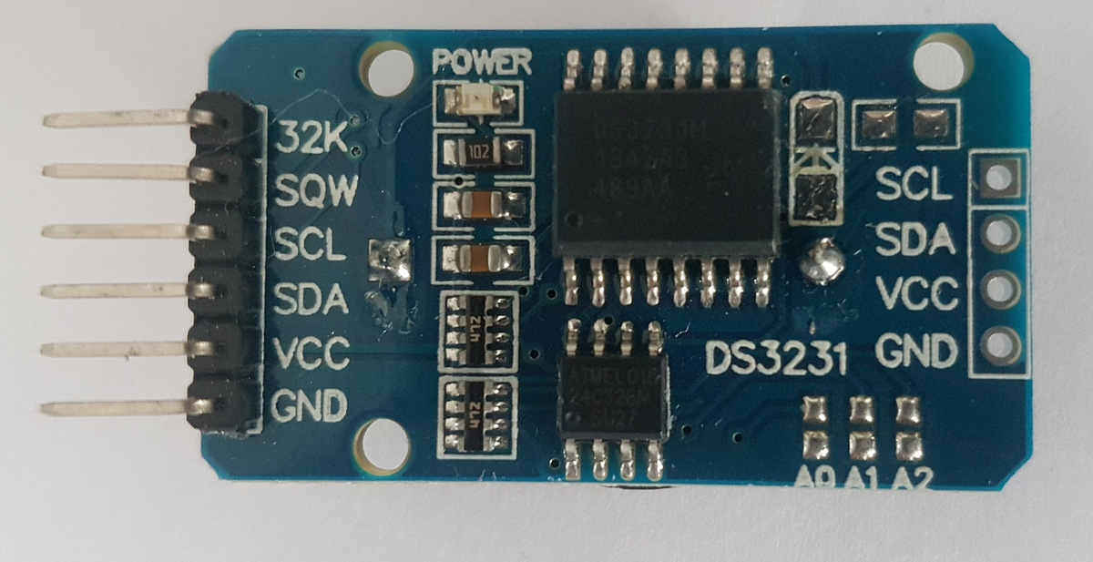

Das leidige Themea DS3231 wurde hier schon oft diskutiert,
Ich habe folgendes Problem:
Wenn ich die Versorgungsspannung entferne oder Stromausfall ist und
die Uhr damit nur noch an die Knopfzelle hängt (Versorgung mit ca. 3V an
Pin VBatt) wird nur die
Zeit gepuffert aber der Oszillator läuft nicht weiter.
Das heißt ich muss trotz Backup über die Knopfzelle die Uhr neu stellen,
da der Oszillator nicht weiter läuft und die Zeit damit auch nicht
weiter
mit gezählt wird.
Eigentlich sollte doch auch der Oszillator im VBatt Modus (ohne
Versorgungsspannung) weiter laufen ?
Die Knopfzelle würde dann nach meinen Verständniss keinen Sinn ergeben.
Als Library verwende ich diese: https://github.com/cvmanjoo/RTC
Ein Foto vom verwendeten Modul anbei.
Habe ich was übersehen,Vorschläge ?
von Bert 0. (maschinist)
Control Register (0Eh), Bit 7, Enable Oscillator (/EOSC) prüfen:
Wenn das auf 1 steht, läuft der Oszillator nur bei angelegter Vcc und
bleibt bei Batteriebetrieb stehen.
Sollte daher auf 0 gesetzt werden.
Gruß... Bert
Nach RTC.begin() muß auch einmal RTC.startClock() aufgerufen werden,
dann sollte das Bit korrekt gesetzt sein.
Gruß... Bert

Eventuell liegt aus auch an den DS3231 auf den Modul selbst.
Ich werde noch weitere Librarys testen - sollte das Verhalten
identisch sein,dann liegt es an den auf dem Modul verbauten DS3231.
von Pete K. (pete77)
Ich sehe da keine Batterie und auch kein Vbat auf dem Modul.
von Günter N. (turtle64)
Ich habe genau das gleiche Modul. Funktioniert im Prinzip, aber die
mitgelieferten CR2032 halten keine 5 Tage durch. Bei den 5 gekauften
Modulen waren 2 Knopfzellen schon im Neuzustand bei 1.8V. Mit anderen
Batterien habe ich noch keine Erfahrungen.
von Achim H. (pluto25)
Schaut mal nach ob da ein Widerstand von der Batterie zu Vcc geht. Es
gibt die auch für Akkus und dann saugt der die Batterie schnell leer.
Noch ein Gefahren-Hinweis zu diesem Modul:
Der Uhrenchip läuft laut Datenblatt mit 2.3V bis 5.5V.
Auf dem Modul ist gerne eine Diode zum Laden der Spannungsquelle
verbaut. Auf dem oben gezeigten Foto fehlt diese Diode, rechts neben dem
Uhren-Chip.
Wenn eine CR2032 (nicht ladbar) drinsteckt, muss diese Diode entfernt
werden, weil die Knopfzelle beim Laden explodieren kann.
Wenn eine ladbare LiXX-Zelle drinsteckt, funktioniert das Laden, aber
nur bis ca. 4.7V, sonst wird auch die LiXX-Zelle überladen.
Details:
https://www.onetransistor.eu/2019/07/zs042-ds3231-battery-charging-circuit.html
von Joachim B. (jar)
Scherzkeks, zumindest ist der R2032 Sockel bestückt und die Diode zur
Entkopplung zu VCC unbestückt.
Ich darf aber davon ausgehen, daß der TO eine CR2032 mit 230mAh bestückt
hat, so wie er schreibt, ohne Ladeschaltung ist LiR2032 mit 53mAh aber
kontraproduktiv.
