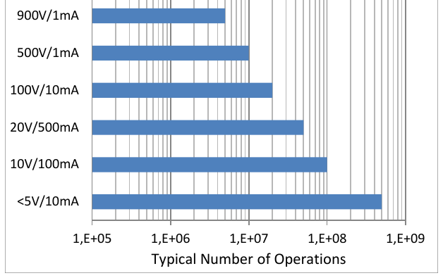

#7120843
Béla schrieb:
> Ich frage mich nur, ob es praktisch unbedenklich ist, die Relais
> permanent bei ihrer maximalen Schaltspannung zu betreiben, da eine
> leichte Überschreitung der 1000V ebenso nicht 100%ig auszuschließen ist.
Die Spannung alleine ist vmtl. nicht das Problem, schau da mal in ein
paar Datenblätter, als "Breakdown Voltage", also das was im statischen
"Off"-Zustand anliegen darf, sind da dann bei 1kV-Typen z.B. 3 kV
angegeben.
Problem ist tatsächlich die Belastung beim Schaltvorgang selber. Und da
sind 100 Watt schon wirklich eine Hausnummer...
Kannst ja mal den angehängten Graphen so Pi-Mal-Daumen auf 100mA@1kV
extrapolieren:
H. H. schrieb:
> Bei 1000V/100mA wird es wohl kaum mehr als 1000 überleben...
