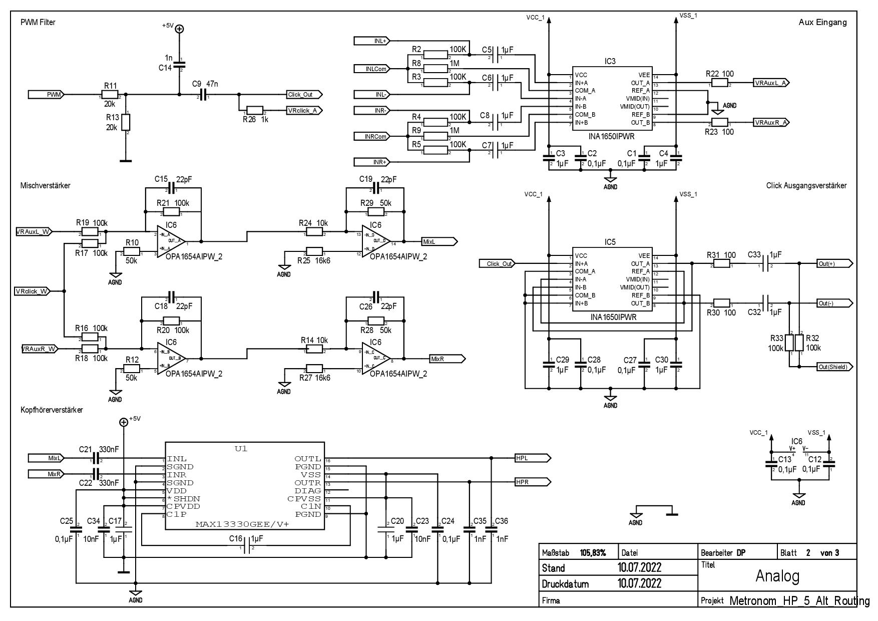

Wie im Titel erwähnt, handelt es sich bei dem Projekt um ein Metronom
auf Basis eines Arduinos im Verbund mit einem Kopfhörerverstärker und
zusätzlichem Aux-Eingang. Beide Signale sollen gemischt werden und
einzeln in ihrer Lautstärke geregelt werden. Auf eine Summenregelung
wurde verzichtet.
Zur Info - der Code für das Projekt ist fertig und funktioniert.

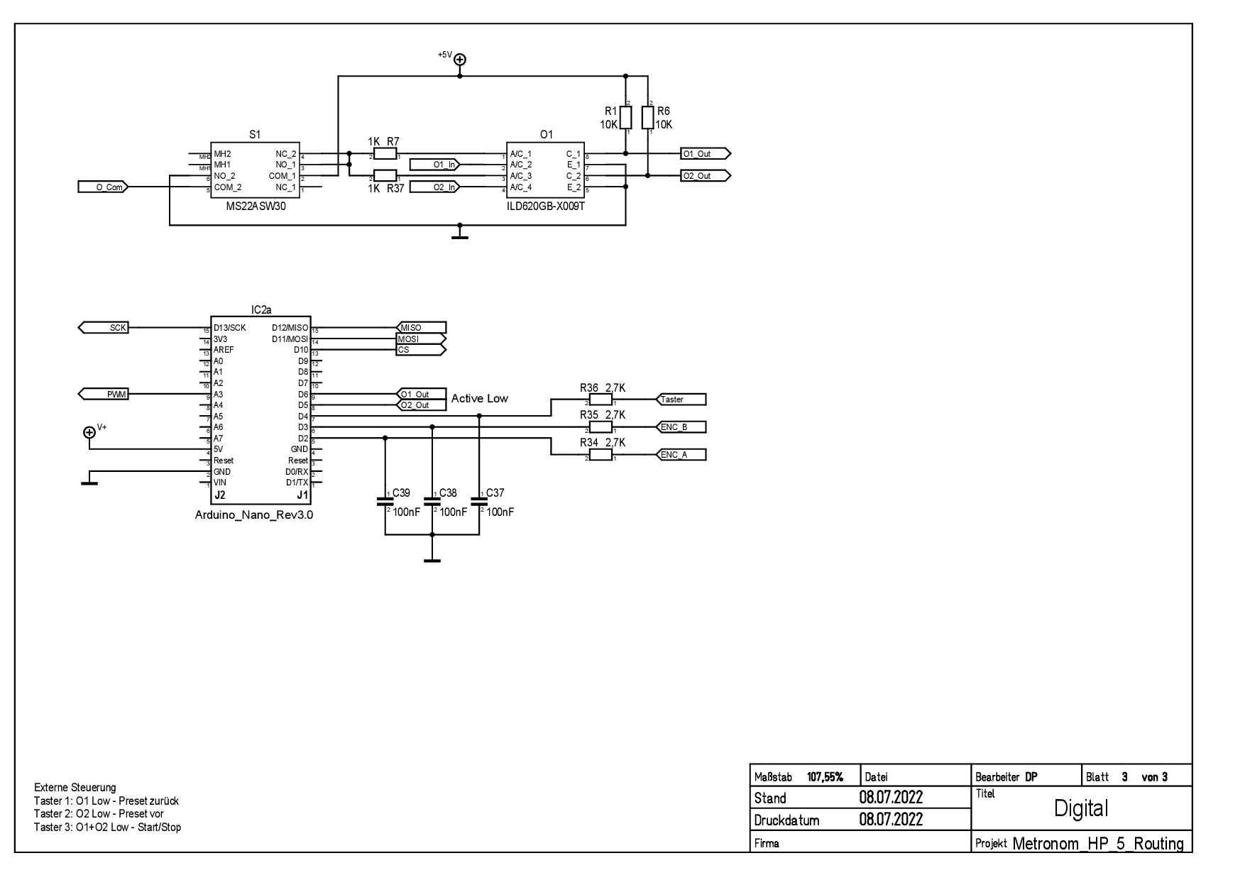

- Externe Steuerung (wahlweise mit eigener Versorgung)(dieser Punkt kam
sehr spät hinzu)

Erstmals habe ich mir die Mühe gemacht Filter für die Versorung zu
integrieren. Das mag an einigen Stellen Overkill sein aber sei's drum
(beim Display ist es definitv nötig..:-)).
Ich würde mich sehr über Tips und Anmerkungen zur Schaltung selbst und
im Zuge des Fortschritts des Projektes natürlich zum Layout/Routing der
PCB freuen.

Schaltung
- grobe Schnitzer, die die Funktionstüchtigkeit beeinflussen?
- Konventionen nicht beachtet?
- Empfehlungen für Änderungen / Vereinfachungen?
- Ist die Trennung von GND und AGND wirklich sinnvoll? -> siehe auch PCB

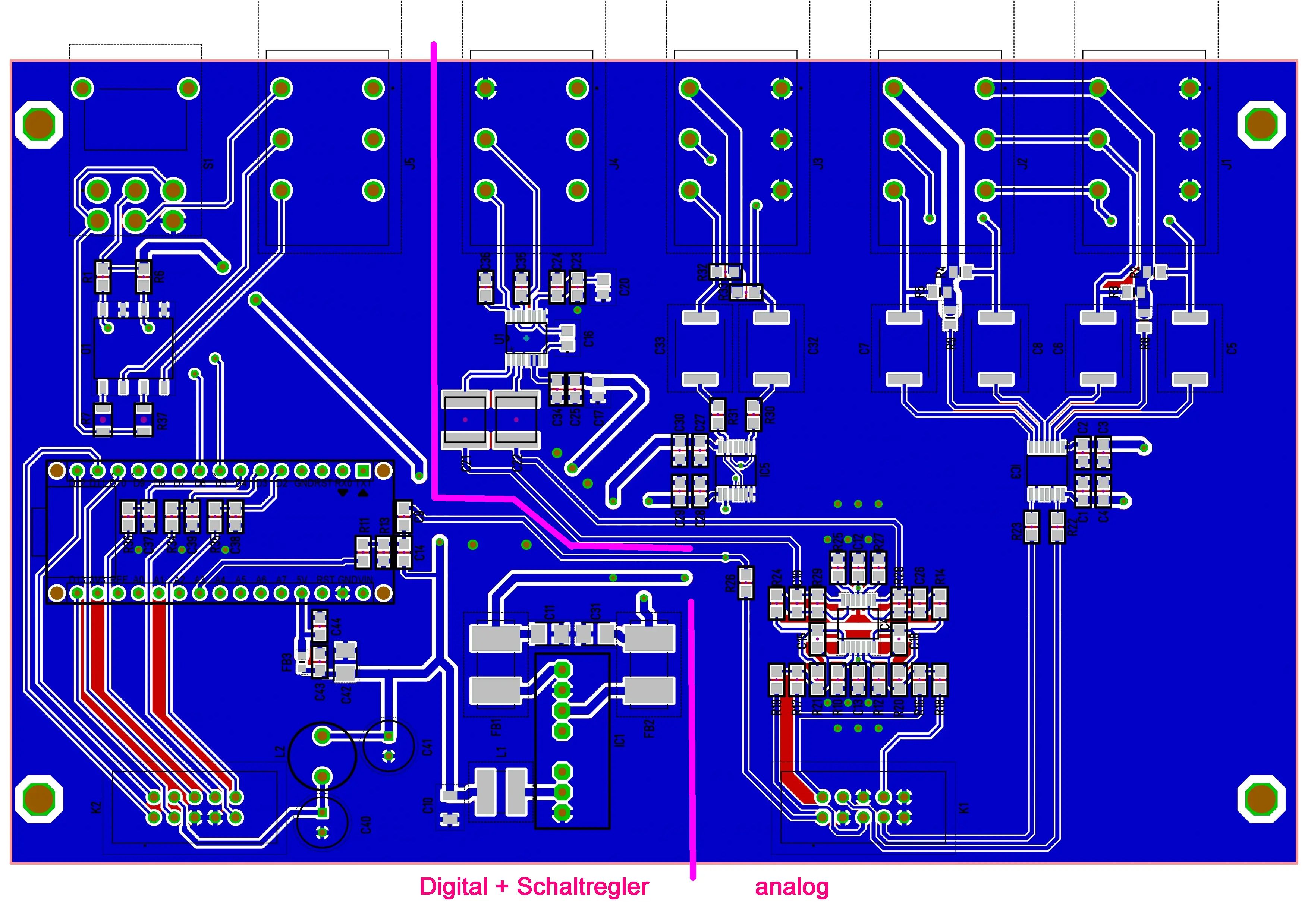

PCB
- 2-Layer PCB - soll gefertigt werden
- größtenteils SMD Bestückung
PCB - Fragen:
- Trennung von GND und AGND wirklich sinnvoll? Ursprünglich wollte ich
eine geteilte ground plane nutzen und diese an einem Punkt verbinden.
Auch das ist ein Feld zu dem ich inzwischen soviel gelesen habe, dass
ich gern andere Meinungen bezogen auf dieses Projekt dazu hören würde.
Abgesehen davon, dass es sich als schwierig gestaltet genau diesen einen
Punkt zu definieren, denke/hoff ich inzwischen  zu wissen, es bei diesem
Projekt nicht sinnvoll ist. All das lesen und studieren von Beispielen
lässt mich allerdings etwas ratlos zurück welchen weg ich beim Layout
und routen gehen sollte.
- Massefläche unten und routen hauptsächlich oben? Anbindung Masse dann
über Vias? Bei welchen Leitungen macht der Lagenwechsel die geringsten
Probleme? Bringt eine Massefläche bei einer zweilagigen 1,6mm PCB auf
Grund des Abstands zum Top Layer was?
- Alles individuell routen? Was unten was oben?....

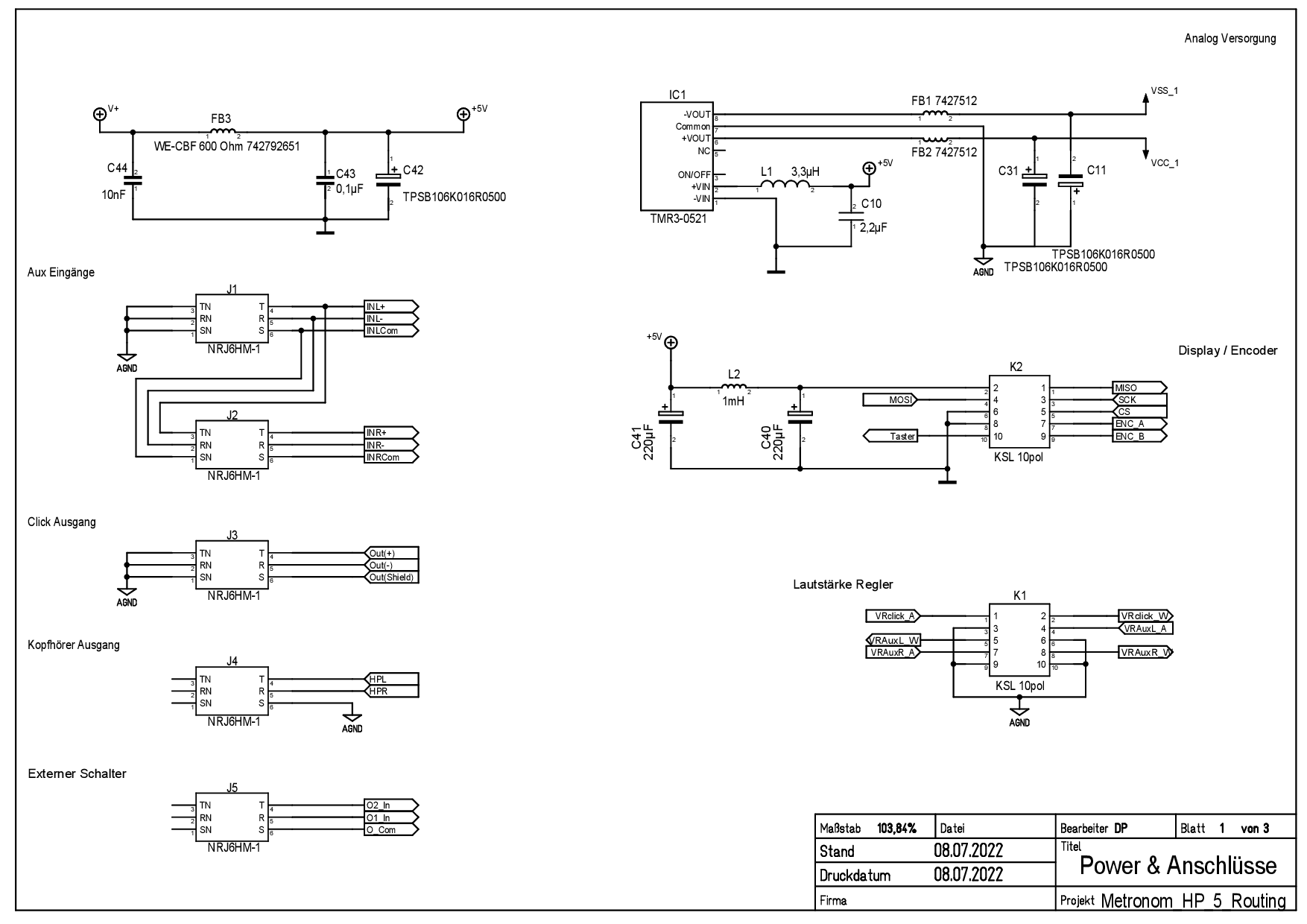

von Thomas Z. (usbman)
Daniel P. schrieb:
> Schaltung
Ich sehe keinen Schaltplan, sondern maximal einen Verdrahtungsplan
Wie kommt man auf die Idee einen 4fach OP wie oben gezeigt zu malen. Das
ist unübersichtlich zeigt keine Funktion

von Daniel P. (danielp)
Ich habe das Symbol für den OPA1654 abgeändert und hoffe, dass mich das
für Tips, Meinungen und Hilfe qualifiziert.
Nichts läge mir ferner als jemandes Zeit zu verschwenden...
LG Daniel

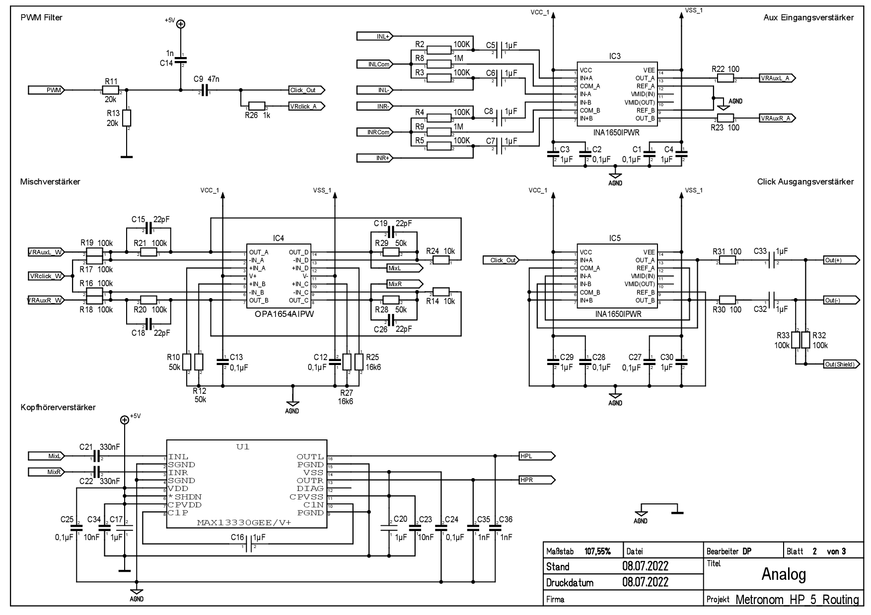

Die Verstärkung ist etwas hoch. Ich würde die 22p zumindest bei der 2.
Stufe größer machen (Tiefpass mit fg 22kHz). Das dämpft dann auch den
100kHz Ripple vom Traco Spannungswandler.
> der 2.
Vielen Dank...ich ändere die C-Werte der 2. Stufe in Richtung 150pF...
C15 und C18 der 1. Stufe kann ich vermutlich auch bedenkenlos doppelt so
groß wählen.
LF Daniel
Daniel P. schrieb:
> Ich bin mir bewusst, dass das Projekt nicht mit einem Blick zu
> überschauen ist.
so komplex ist das nun auch wieder nicht...
> groß wählen.
Klar 47p ist da auch ok. Da diese Stufe keine Verstärkung ist das nicht
so kritisch. EV brauchst du an dein AUX Anschlüssen noch Einkoppel Cs 1
µF
Ich nehme an dass du dein Eingang für Line Pegel dimensioniert hast.
(0.7Veff Rin 50k)
Thomas Z. schrieb:
> EV brauchst du an dein AUX Anschlüssen noch Einkoppel Cs 1 µF
Was heisst EV?
> (0.7Veff Rin 50k)
Ich erwarte dort zumindest
Line Pegel (+4dBu).
Die Eingangsbeschaltung des Ina1650 habe ich nahezu übernommenen...
Lediglich die Koppel-Cs habe ich eine Größenordnung verringert...
Über Rin habe ich mir zugegebener Maßen wenig Gedanken gemacht.
Laut Datenblatt liegt der bei 500k.

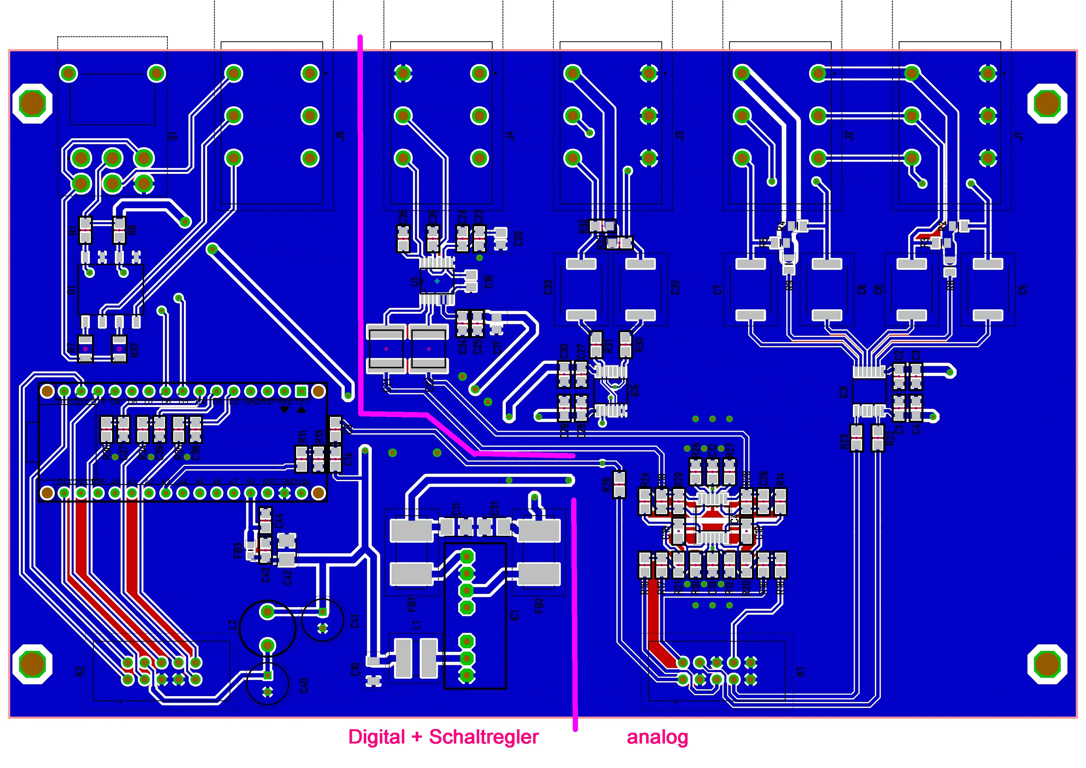

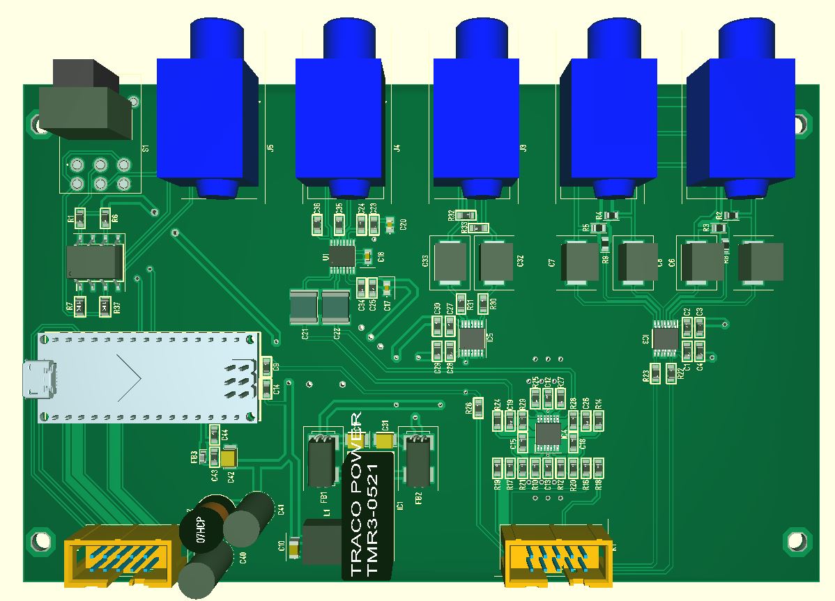

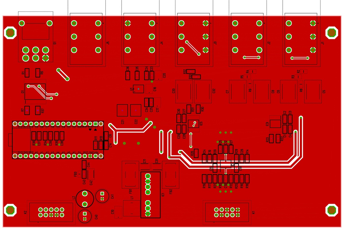

Ich habe mich mal an einem Layout für die Platine versucht.
Leider ist es mir nach unzähligen Versuchen nicht gelungen die obere
Kupferlage transparent zu exportieren. Daher also zwei Dateien für oben
und unten + 3D Ansicht.
IC3 ist für einfacheres Routing absichtlich um 180° gedreht auch wenn es
gegen die Do's des PCB Designs verstößt.
Auch hier wäre ich dankbar für Tips und Hinweise was ich unbedingt
ändern sollte bzw. was ich beim nächsten Projekt besser machen kann aber
nicht kritisch ist.
Vielen Dank im Voraus...
LG Daniel

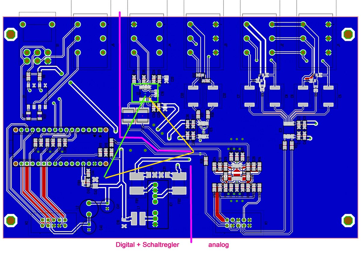

von Audio_ (Gast)
https://www.analog.com/en/analog-dialogue/articles/staying-well-grounded.html
trenne die analogen und den digitalen bzw. den durch den PWM Regler
verseuchten Teil.
Daniel P. schrieb:
> was ich unbedingt ändern sollte
Du solltest diese gedankenlose Massefluterei sein lassen. Und wenn du
schon oben und unten Mase flutest, dann solltest du noch 20-30 Vias
reinmachen, dass das über die ganze Platine die selbe Masse ist.
Du solltest auch unbedingt die Tipps dort lesen:
https://www.mikrocontroller.net/articles/Richtiges_Designen_von_Platinenlayouts
> verseuchten Teil.
Der erste Schritt dazu: löse die Masseflächen auf und verlege zuerst die
Versorgung, so dass die sicher funktioniert und digitale Signale nicht
quer durch den Analogteil fahren.
Wenn die Versorgung dann passt, musst du nur noch die paar übrig
bleibenden Signale auf der riesigen Platine verteilen.
BTW: was ist denn das für ein unnötig kleines Gehäuse für die OP?
Mein Tipp: nimm große Gehäuse (oder wenigstens nicht unnötig kleine).
Daran kann man viel leichter messen und Platz ist ja zum Umfallen genug
da...
Audio_ schrieb:
> verseuchten Teil.
Diesen Artikel habe ich gelesen (und viele andere)...
Auch habe ich im Eingangspost expilzit danach gefragt ob das hier Sinn
macht.
Geplant hatte ich es. Dargestellt durch die unterschiedlichen Referenzen
Ground und AGND im Schaltplan. Ich denke auch der räumlichen Trennung
beider Schaltungsteile im Layout Rechnung getragen zu haben.
Die PWM ist mein Click (Metronom) und wird im OPA1654 (IC4) mit meinem
Audiosignal gemischt...es muss zwangsläufig dahin verlegt werden.
Der Click ist nahe am Controller gefiltert und hat danach entsprechend
geringe Flankensteilheit. Ich ging davon aus, dass der wenig Probleme
bereiten wird. Da sehe ich die SPI SCK eher als Problem. Aber die ist
soweit weg.
Wenn ich die Massen nun doch trenne, wo verbinde ich sie..?
Am DC-DC (IC1) oder am MAX13330 (U1)?
Warum gedankenlos? Das Nutzen freier Flächen für Massepolygone steht
explizit in dem von dir verlinkten Artikel. Mehr Vias hinzuzufügen ist
kein Problem....
Lothar M. schrieb:
>> verseuchten Teil.
Wie weiter oben schon geschrieben, die PWM ist mein Click (fmax = 2 kHz)
und muss dort hin geroutet werden.
Räumlich habe ich beide Schaltungsteile so gut wie mir möglich getrennt.
Ich habe eine guten Teil der Versorgungsmassen tatsächlich vorher
verlegt dann Signale geroutet und erst dann geflutet. Auch weil das in
dem verlinkten Artikel drinsteht.
Ich habe beim Layout und der Verlegung der Massen versucht darauf zu
achten, dass DC Rückwege widerstandsabhängig, HF Rückwege eher
Impedanzabhängig sind und daher dem Verlauf des Signals folgen. Also
Rückwege kurz halten und möglichst nahe am Signal führen.
Ich hatte ursprünglich vor alle Massanbindungen per Via zur unteren
Kupferlage zu gestalten. Nun las ich aber, dass bei einer 1,6 mm Platine
die Kopplung auf Grund der Entfernung viel zu gering ist und die Wirkung
auf die Ausbreitung der Felder nur sehr eingeschränkt.
Ähnlich widersprüchliches fand ich zu geteilten Masseflächen.
Vielleicht habe ich das auch alles völlig falsch verstanden.
Wenn ich die Flutung rückgängig mache und Masse wieder als einzelene
Leiterzüge ausführe, wie sollte das dann aussehen?
Sternförmig von einem Punkt zu jedem einzelnen IC? Oder eine Art Bus mit
möglichst kurzen Abzweigungen? Und wie verfahre ich dann mit an Masse
gelegten Eingängen der OpAmps?
Oder doch alle Massen per Via an eine Groundplane anbinden?
> da...
Manche Teile gibt es leider nicht anders.
Ich hätte die Platine auch gern kleiner gestaltet. Das wird aber durch
die Klinkenbuchsen vorgegeben.
Danke erstmal für die Hinweise...
LG Daniel
In der Höhe sind sicher 1-2 cm drin. Warum hast du so große Ferrite
genommen?
Die gibt es auch 1206 und 0804. Den Spannungswandler würde ich dann um
90° drehen. Ansonsten ist das eine simple Audioschaltung. Ich bin schon
der Meinung dass du das so lassen kannst.
Thomas Z. schrieb:
> genommen?
Das stimmt... In der Höhe hätte ich sicher 1—2 cm einsparen können...
Den Spannungswandler hatte ich zu Beginn um 90° gedreht, empfand aber
das Routing so als angenehmer.
Ferrite sind auch so ein Thema was mir völlig neu wahr und mit dem ich
mich gefühlt ewig auseinandergesetzt habe.
Da Platz kein Problem war und hier im Forum für einen Wandler dieser
Reihe eben jene empfohlen wurden, habe ich die einfach mal genommen.
Ich hätte auch andere genommen - nur welche? Diese hier? Würth
74279221601?

Daniel P. schrieb:
> Das Nutzen freier Flächen für Massepolygone steht explizit in dem von dir
> verlinkten Artikel.
Richtig. Aber dort steht auch ganz ausdrücklich, dass man es nicht ohne
Nachzudenken machen soll.
Mit ein wenig Nachdenken komme ich zu dem Schluss: eigentlich kannst du
die Masse des kompletten linken Digitalteils samt Spannungsversorgung
komplett von der Analogecke trennen, denn die "Schwelle" von Digital
nach Analog muss ja nur das die Versorgung und das gefilterte PWM-Signal
gehen.
Warum sind eigentlich deine 1µF-Koppelkondensatoren so riesig, wenn auf
dem INA1650EVM Eval-Board kleine 1206 Kondensatoren mit 10µF (Tayo Yuden
GMK316AB7106KL) ausreichen?
Lothar M. schrieb:
>> verlinkten Artikel.
> gehen.
U1 (Max13330) wird aber aus dem digitalen Teil (gefilterte +5V) versorgt
und bekommt ein analoges Eingangssignal.
Wenn ich die Masse jetzt so auftrenne, zwinge ich den niederfrequenten
Teil des Rückstroms einen Umweg (gelb) zu nehmen, anstatt den Weg des
geringsten Widerstands zu nehmen (ob das mit den Vias immer noch so ist
müsste ich allerdings mal nachrechnen).
Der höherfreuqwente Teil nimmt meines Wissens nach den Weg der
geringsten Impedanz und folgt dem Hinweg insofern möglich. Auch hier
zwinge ich ihn ein anderen Weg zu nehmen.
In beiden Fällen kommt es zu nahezu parallelen Wegen für Audiosignale
und und den Rückweg. Das habe ich versucht durch 90° Kreuzungen zu
vermeiden.
(Die einzig beiden Lösungen die Kreuzung von Versorung und
Eingangssignal U1 zu umgehen, wäre den IC um 180° zu drehen oder auf der
Unterseite zu platzieren - beides habe ich abgewählt)
Vielleicht ist auch mein Verständnis dafür völlig falsch.
Welches Problem in meinem Layout besteht denn, welches damit gelöst
wird?
Ist davon auszugehen, dass sich der Return Current über die gesamte
Massefläche ausbreitet wenn der Rückweg für NF- als auch HF- Anteile
niederohmisch bzw. niederimpedant zur Verfügung steht?
LG Daniel
Du hast ja gar kein HF auf der Platine, das ist (bandbegrenzt) nur
Audio. Du machst dir da zu viele Gedanken.
Übrigens: Die Ferrite sin üblicherweise mit 600R @100MHz spezifiziert.
Die kannst du auch durch ein Stück Draht ersetzen das wird keinen
wesentlichen Einfluss haben. Wenn überhabt würde nur in der
Stromversorgung des Artuino sowas verbauen.
Weil ich die Wima SMD PPS Kondensatoren einfach mal probieren wollte...
😁... Und Platz ist ja da...vom Preis sprechen wir lieber nicht... 🙈...
Das ist mir bewusst. Die Schaltflanken des DC-DC können doch aber
Oberwellen bis gut in den mittleren MHz-Bereich enthalten. Ist das nicht
der Grund entsprechende Ferrite zu verwenden?
Das Ding hat eine Schaltfreq. von 100´kHz. Du hast also die erste
Oberwelle bei 300kHz. Wenn man davon ausgeht dass die ersten 6 Peaks
noch relevante Energie haben bevor der Rest im Rauschen untergeht ist
das für den Ferrit immer noch weit im Gleichstrombereich.
Wir haben solche Ferrite z.B zur Entkopplung zwischen Vaa und Vcc bei
hochwertigen Audio AD und DA Wandlern drin und selbst da ist ein Effekt
knapp an der Nachweisgrenze.
Auf einem Versorgungsstrompfad darf im Grunde nur (leicht welliger)
Gleichstrom fließen (und simple NF ist aus EMV-Sicht sowieso nur
unruhiger Gleichstrom). Wenn dort auf der Versorgung HF unterwegs ist,
dann hat an irgendeiner Stelle das Abblocken nicht funktioniert.

Wie sähe denn ein sinnvoll dimensionierter Filter für die Anwendung aus?
Ich würde erwarten, dass simples sachgerechtes Abblocken mit
Kondensatoren schon ausreicht.
Du kannst aber auch Platz für ein Pi-Filter vorsehen. Und weil da auf
der "Hochspannungsschiene" nicht viel Strom unterwegs ist, eine Spule
mit ein paar Ohm Innenwiderstand (dämpft Resonanzen) und hoher
Induktivität einplanen. Da darf dann schon mH drauf stehen. Sowas
scheint mir da plausibel:
