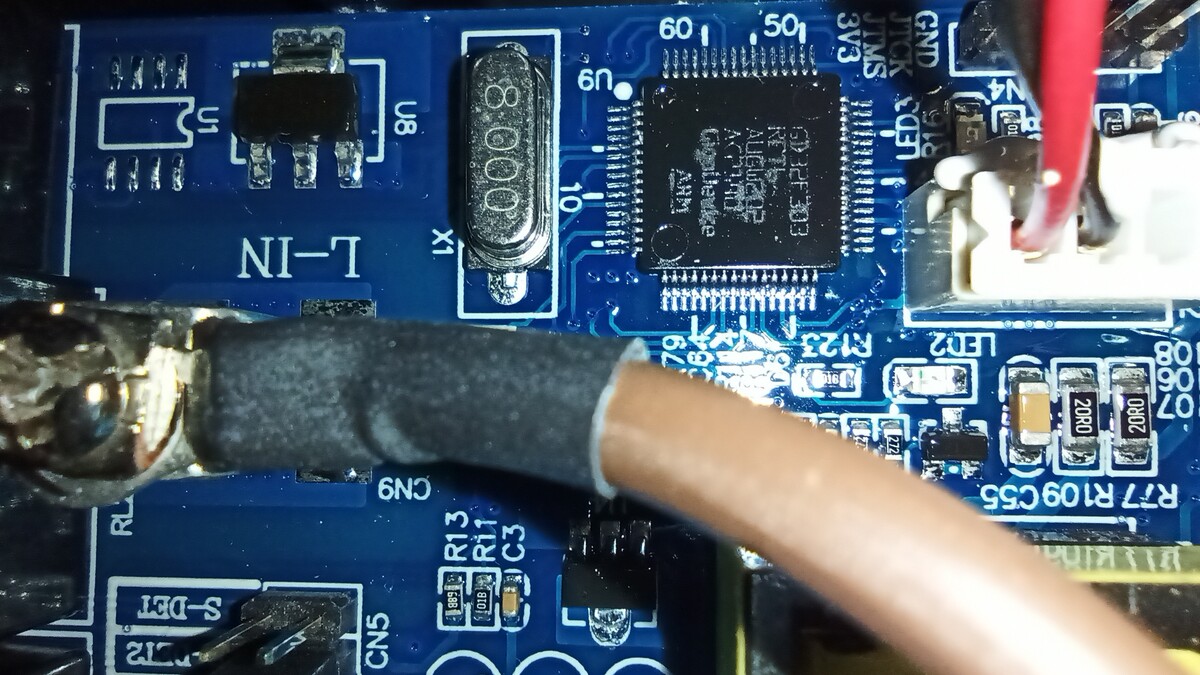

Board: GDON AC7-K01-16 Ver 1.4 (auch in anderen Ladeziegeln??)
       http://www.gdon.com.[cn]/ProductDetail/4414965.html
Controller: Gigadevice GD32F303RET6 - GD32 ARM Cortex-M4 Microcontroller

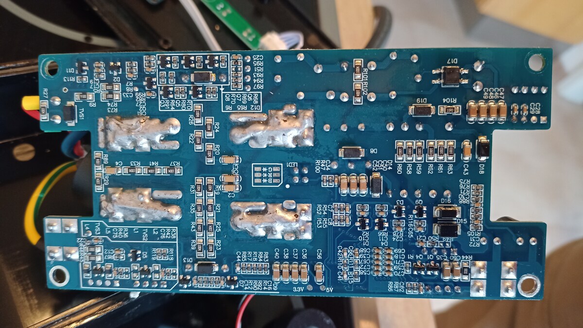

Ich kann gerne ein paar Fotos mit Platinendetails hochladen. Die
Unterseite ist auch schwer SMD-bestückt. Einige Sachen sind wohl
unbestückt, habe bereits eine weitere 4Pin-Leiste für TX/RX eingelötet.
4Pin-Leiste mit 3V3/JTMS/JTCK/GND ist bereits drin.
Vielleicht einen ESP8266/ESP32 über TX/RX anschließen?

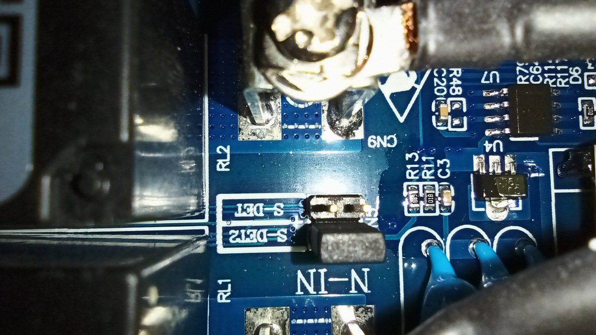

Anbei noch ein paar Detailaufnahmen.
In der Mitte des Boards sitzen zwei Brücken (CN5), markiert mit "S-DET"
bzw. "S-DET2". Ursprünglich war nur "S-DET2" gebrückt, und im Display
wurde "16A" als Zielwert angezeigt und bei Anschluss des PHEV
stufenweise nach kurzer Zeit erreicht (nach Steckermessgerät 15.5A).
Brücke ich stattdessen "S-DET", so wird jetzt "13A" als Zielwert
angezeigt und nach einiger Zeit ~12.4A erreicht.
Beides ungebrückt: 8A. Beide gebrückt habe ich noch nicht getestet
(Vermutung: 10A).
Vielleicht kann man da einfach zwei Kleinschalter in das (ganz gut
abgedichtete) Gehäuse einbauen. Bei anderen Ladeziegeln scheint da ein
einzelner Taster unter einer Gummiabdeckung zum "Durchzyklen" eingebaut
zu sein - oft wohl nur für einen einmalige Initialisierung der
max.Stromstärke, ohne Veränderung im laufenden Betrieb (ist das
eigentlich überhaupt bei den onboard-chargern vorgesehen?).

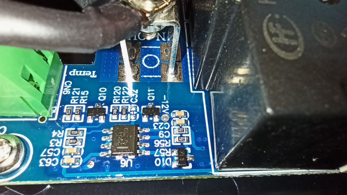

Über den weißen 4pol. Connector CN14 (oder CN7?) ist das OLED(?)-Display
angebunden (wohl I2C). Ein "Temp"-Connector Richtung Ladekabel ist nicht
angeschlossen - das Ladekabel hat neben 3*2,5 nur ein dünnes
Signalkabel für das PWM-Signal. Ist aber noch ein NTC in der Nähe der
Rev-Bezeichnung verbaut.

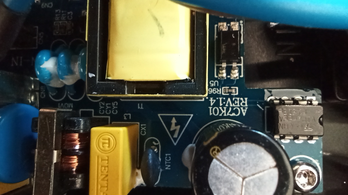

Die beiden rot/schwarzen Kabel gehen jeweils an einen Ferrit Ring: vorne
wird da parallel L+N vom Schukostecker durchgeführt (Erkennung
Fehlstrom?), hinten nur L vom Ladekabel (Messung Ladestrom?).

In einer Ecke des Boards ist die Schaltung zur Erzeugung des -/+12V-PWM
erkennbar. Habe erst überlegt, ob man da nicht "zwischenfunken" kann,
aber da ist offensichtlich der GD32-Controller schon recht aufwändig
softwaremäßig involviert.

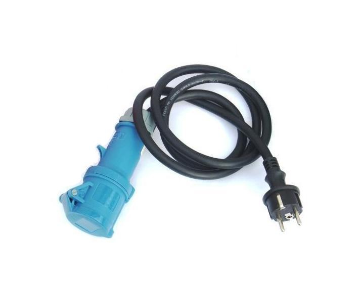

(Firma: Autotronic) #7121756
Wenn der Temp-Sensor nicht im Schukostecker drin ist, kann man den
Stecker getrost mit dem Seitenschneider abknipsen und durch einen
einphasigen blauen 16A CEE-Stecker ersetzen. Dann kann auch mal
angstfrei zu Hause mit 13 oder 16A geladen werden.
Für das seltene Laden über Schukosteckdosen (8A) kann man sich einen
Adapter von Schukostecker auf eine blaue CEE-Kupplung selbst basteln
(siehe Bild).
Für die Stromeinstellung genügt ein einziger Kippschalter mit
Mittelstellung, damit kann man die 3 häufigsten Ladestromstärken (8, 13
und 16A) einstellen. Man darf nur nicht vergessen den Kippschalter auf
8A zu stellen, wenn man den Ladestrom aus einer Schukosteckdose bezieht!

Deshalb: vielen Dank meinerseits für die Vorschläge von Michael M., die
ich jetzt so umsetzen werde (CEE-Stecker, CEE-Schuko-Adapter, CEE-Dose,
Umschalter an ICCB).
