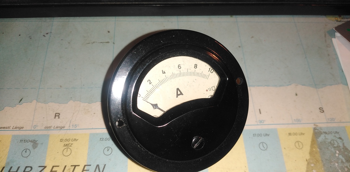

Hallo, kann mir jemand sagen, ob das Ampéremeter auf dem Foto für Gleich- oder Wechselstrom ist ? Danke !
#7121152
Drehspulmesswerk, DC
#7121153
Ist ein Drehspulmesswerk...
#7121170
1. Lineare Skala, und 2. das Symbol mit dem Hufeisenmagnet
Dyson schrieb: > Drehspulmesswerk, DC und Klasse 1,5 d.h. maximaler Fehler 1,5% vom Skalenendwert. waagerechte Betriebslage _ (Schalttafelinstrumente haben ein kopfstehendes T) Isolationsprüfspannung 500V (der leere schwarz umrandete Stern).
#7121187
1234 schrieb: > Ist ein Drehspulmesswerk Das Symbol kann ich auf dem Bild nicht erkennen.
Helge schrieb: > Das Symbol kann ich auf dem Bild nicht erkennen. Siehst Du das U nicht?

Kuck ob der Shunt dabei ist! Sonst hast du hinterher einen spiralförmigen Zeiger.

Was die Idioten dir hier versuchen zu sagen, du kannst es für AC als auch Dc nutzen. Es muss halt noch das passende Shunt dahinter
