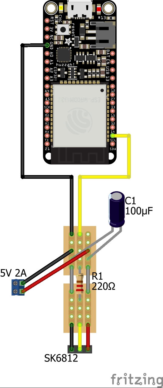

Ich habe eine Wortuhr gebaut und habe als LED's SK6812 verwendet
(https://eckstein-shop.de/10x5050LEDswithIntegeratedDriverChipSK6812WWA).
Wenn ich mein Programm (oben angehängt falls es wichtig ist) starte
funktioniert alles nur leuchten einige LEDs orange auf (sowohl solche
die nicht leuchten sollen als auch solche die leuchten sollen). Es sind
jedoch immer wieder andere LEDs und manchmal leuchten auch alle richtig.
Wie ich die LED's ansteuere seht ihr im oberen Bild.
Nach meinem Wissen würde ich vermuten das es irgendein Wackelkontakt
oder eine defekte LED ist, da ich genau die gleiche Uhr schon einmal
gebaut habe, dort aber keine Probleme hatte. Falls es wirklich daran
liegt: Gibt es eine Möglichkeit zu überprüfen wo der fehler ist? denn
ich möchte ungern 110 LED's austauschen.
Oder liegt der Fehler an einem anderen Ort?
Danke fürs Helfen
Dein µC liefert zu wenig Signalpegel für die LEDs.

Aber ich habe bei der ersten Uhr die ich gebaut habe, genau den gleichen
MIkrokontroller (ESP2866 Feather HUzzah) genommen. Oder variiert das
zwischen den Mikrocontrollern ein wenig?
von Wolfgang (Gast)
> Oder variiert das zwischen den Mikrocontrollern ein wenig?
Natürlich variiert das. Garantiert sind nur die Werte im Datenblatt,
nicht irgendeine Schaltung, die mal funktioniert hat.
Vielleicht ist es auch gar nicht der Mikrocontroller, sondern seine
Versorgung oder die der LEDs.
Es ist natürlich auch extrem ungünstig, wenn du die 5V für die LEDs am
Anfang der Kette einspeist. Dann bekommt die erste LED von allen die
maximale Spannung.
Die Funktion der LEDs ist für Ansteuerung mit Pegeln größer 0.7 VDD
spezifiziert. Bei maximal zulässiger Versorgungsspannung (5.5V) liegt
V_IH_min dann etwa bei 3.85V, bei minimaler Spannung (3.7V) entsprechend
bei 2.59V.
Jetzt kannst du dir überlegen, wo du da mit dem Pegel liegst, der
tatsächlich aus dem µC heraus kommt. Und ein bisschen Störabstand
möchtest du vielleicht auch noch haben.
von Markus M. (adrock)
Das Stichwort ist Pegelwandler 3,3V -> 5V gähn
von Gerald B. (gerald_b)
Hast du die SK6812 als Stripe, oder auf Platine? Wie sieht das Layout
deiner Platine aus? Hat jede LED einen 100n KerKo auf der
Spannungsversorgung?
Es macht einen Unterschied, ob deine PCB 4 lagig ist und je eine lage
für Masse und 5V sind und jede LED per Durchkontaktierung angebunden ist
und daneben oder auf der Rückseite gleich der KerKo, oder ob die 110
LEDs mit 0,5 mm breiten Leiterzügen ohne KerKos mit gefühlten 1000
Durchkontaktierungen in Reihe irgendwie auf die Platine geworfen wurden.
Nur weil alles ohne Kreuzungen entflochten ist, heißt noch lange nicht,
das das Layout gut ist ;-)
von Matthias B. (matze0001)
Jo, schau mal das der Pegel passt.
Ansonsten.. Mit welcher Frequenz taktest du das Ganze?
Evtl. mal langsamer laufen lassen, hilft oft bei Störungen
