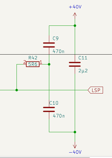

Zobel Glied? Was macht diese Schaltung?
Gast #7122218
In einem Endstufenmodul (alte Elrad Schaltung) ist diese Schaltung drin.
Was macht die? C11 soll wohl Schwingen verhindern. Aber R42/C9 und C10?
Sieht aus wie ein Zobel Glied am LSP Ausgang, würd ja auch Sinn machen.
Aber warum die C's nicht gegen Masse, sondern jeweils gegen die
Versorgung. Hat jemand ne Idee, was der Sinn dahinter ist?

C11 ist einfach nur ein "Bypass"-Kondensator. C9 und C10 sind effektiv
parallel geschaltet und bilden mit R42 einen Tiefpass. Dieser Tiefpass
belastet "LSP" eben bei höheren Frequenzen stärker.
Warum man für C9 und C10 nicht 1uF nach Masse verwendet? Weil man
wahrscheinlich keine Masse für die +40V/-40V hat bzw. die Ströme nicht
über die Masse bzw. 0V leiten möchte.

Keine Ahnung was das machen soll... gibt es keinen ordentlichen
Schaltplan?
Wenn ich raten muss: Damit der Ripple der Versorgung gut einkoppelt?
Danke. Das macht Sinn.
> Ist bestimmt Teil einer Gegentaktendstufe, oder?
Yep.
