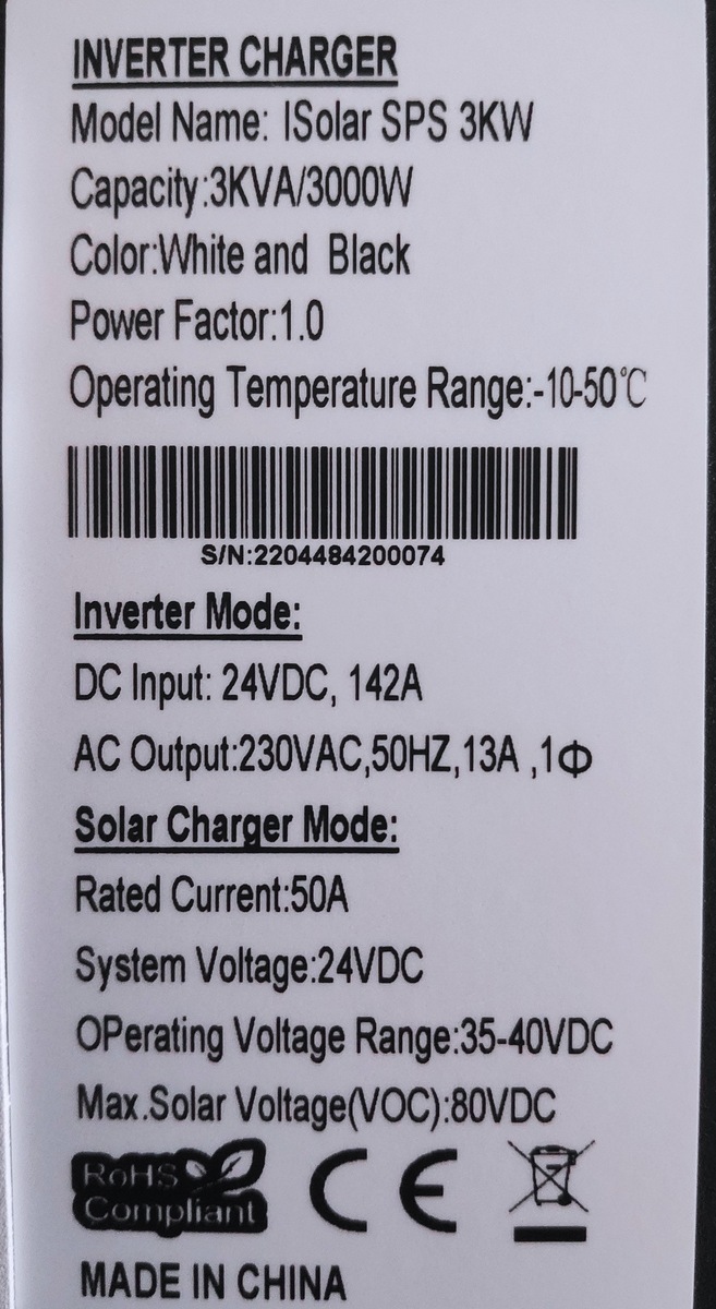

Ich habe mir für einen in den nächsten zwei Jahren anstehenden Umzug in
ein Haus schon Mal einen Inverter (mit Wechselrichter und einigen
Solarpanelen) zugelegt, der je nach Bedarf Strom aus Photovoltaik,
Batterie bzw Netz ziehen kann. Zur Zeit wohnen wir zur Miete, und eine
dauerhafte Installation mit Elektriker würde ich gerne vermeiden.
Das Laden der beiden 12 V Batterien (je 100ah) funktioniert ohne
Probleme.
Das Gerät (Easun ISolar SPS 3kw) hat keinen Schukosteckerausgang,
sondern nur Eingänge für Kabel. Nun meine Frage - kann ich einen
Schukostecker mit Kabel selbst als Ausgang für einen Verbraucher
daranklemmen? Als Eingang würde ich ausschließlich die beiden Batterie
in Serie und Photovoltaik benutzen.
Eine Erdung wäre dann m.E. bei einer solchen Insellösung mit nur einem
Endverbraucher nicht nötig. Auch wenn das Gerät bis zu 3000 W leistet,
würde ich zunächst nur ca 100-150W für ein Endgerät benutzen.
Mir ist nach Recherche bewusst, dass ich das Gerät nicht an den
Stromkreis anschließen sollte. Ich vermute, dass auch der Anschluss
eines Schukomehrfachsteckers (nicht in Serie, mit Überspannungsschutz)
keine gute Idee wäre - wenn ich zwei Geräte an der Leiste betreibe und
beide berühre, könnte der Strom über meinen Körper laufen.
Besten Dank.

P.S.: Was Du hast ist kein (KFZ-) Wechselrichter, sondern ein
Solar-Inverter oder Solar-Wechselrichter. Beide sind völlig
unterschiedlich.
> unterschiedlich.
Wenn ich mir das Typenschild oben anschaue ist das ein kombinierter
Solarlader plus Wechselrichter.
