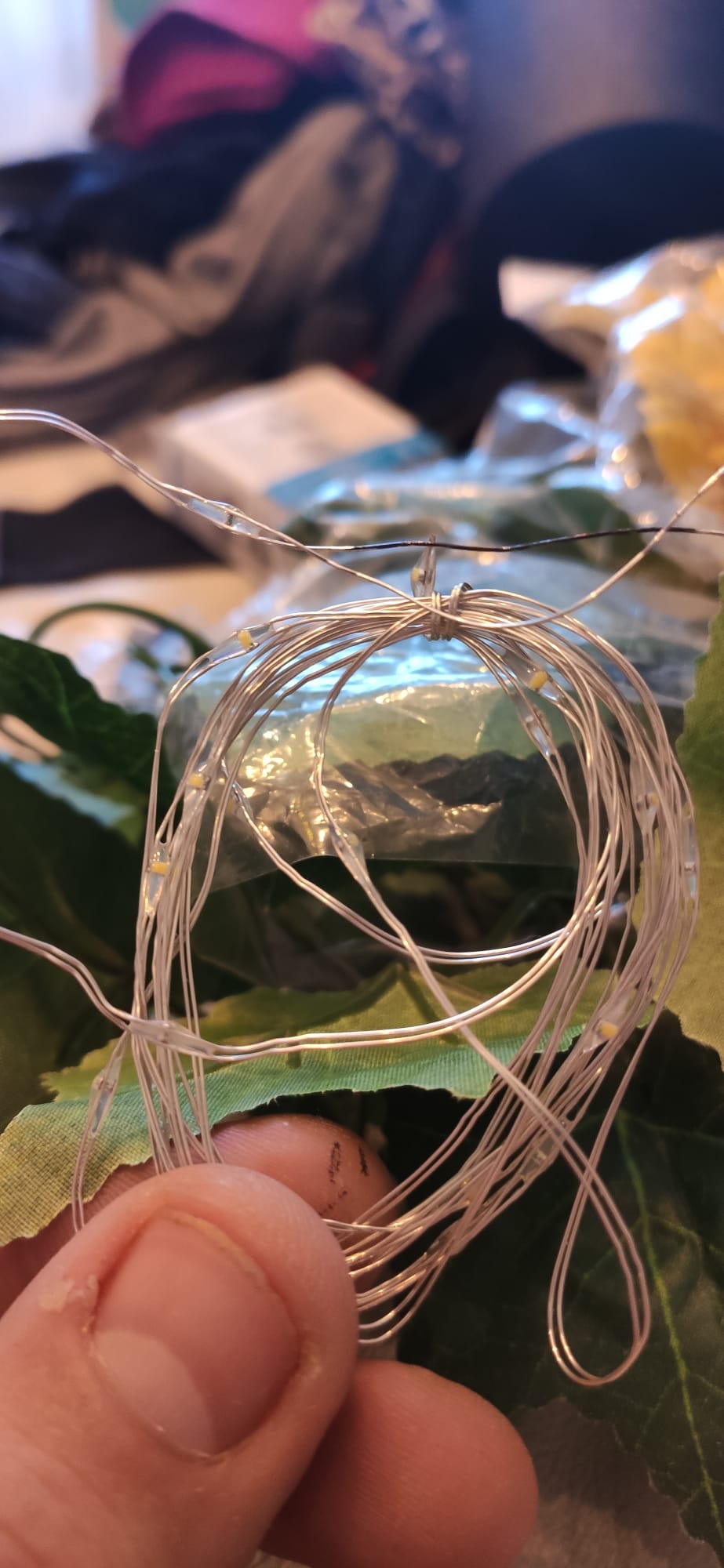

Ich habe 4 Led Ketten mit jeweils 20 Leds darauf.
Jede Kette wird mit 2 Batterien die zusammen 3V ergeben betrieben.
Möchte alle 4 Ketten zusammen Löten zu einer langen.
Besitze ein Netzteil wo ich die Volt einstellen kann.
Meine Fragen sind folgende:
Benötige ich dann bei 4 Ketten zusammen 12 Volt?
Was kann maximal passieren wenn ich die 4 Ketten zb. nur mit 3 Volt
betreibe, kann dadurch das Netzteil oder die Kette schaden nehmen?
Wie berechnet man eigentlich wieviel Volt die 4 Ketten wirklich zusammen
benötigen?
Danke für euer Fachkundiges Wissen!

Ja, Voraussetzung ist, dass alle 4 Ketten baugleich sind und in Serie
geschaltet werden müssen.

Zu Punkt 1: Die LEDs leuchten dann nicht so hell. Weder LEDs noch
Netzteil können dadurch kaputt gehen. Also alles gut. 😃
Zu Punkt 2: Die LEDs leuchten dann heller und gehen kaputt! 😐
Wenn du demnächst in die 8. Klasse kommst wirst du erfahren:
Bei Reihenschaltung erhöht sich die Spannung aber der Strom bleibt
gleich.
Bei Parallelschaltung bleibt die Spannung gleich aber der Strom erhöht
sich.
Es kommt also drauf an, WIE du die LED-Ketten zusammenschaltest.
Was dir die Schule nicht erzählt:
Eine Batterie aus 2 Zellen liefert mitnichten 3V, sondern 3V nur wenn
sie frisch sind, das sinkt dann bis 1.8V wenn sie leer werden. Da weiße
LED bei 1.8V gar nicht mehr leuchten und keinen Strom brauchen, werden
Batterien in solchen Billiglichterketten gar nicht ausgenutzt. Dein
Netzteil ist also eine gute Wahl.
ABER: In der Lichterkette sind nur LEDs in direkter Parallelschaltung,
keine weiteren Bauelemente. Die zumindest halbwegs gleichmässige
Stromverteilung übernimmt der merkwürdige Draht, der als
Widerstandsdraht funktioniert. Er bremst auch etwas den Strom aus der
Batterie, zusätzlich zum hohen Innenwiderstand der Batterie.
D.h. den Draht nicht kürzen, nicht anders beschalten. Das Netzteil nicht
höher drehen, es gibt keine wirksame Strombegrenzung.
Ob du nun die 4 Ketten an ihren Drahtenden in Reihe für 12V oder
parallel für 3V schaltest, ist egal so lange sie funktionieren und
baugleich sind. Fällt bei der Reihenschaltung aber 1 LED in einer Kette
aus, übernehmen die anderen 19 den Strom für 20, fallen 10 aus ist der
Strom pro übriger LED doppel so hoch. Das halten die aus, denn es
fliessen in Summe wohl keine 20mA, denn 3V sind zu wenig für den
Nennstrom weisser LEDs, zumal der Drahtwiderstand dazu kommt. Aber LED
mit mehr Strom sind greller, das stört bei diesen Lichtpünktchen. Daher
ist die Parallelschaltung der 4 Ketten besser. Bei der kann es aber
sein, dass die LEDs einer Kette deutlich anders hell sind als die der
anderen.

Der LED-Strom dieser einfachen Silberdraht-LEDs wird meist mit einem
kleinen Vorwiderstand [1] eingestellt, der sich im Batteriekästchen
befindet (wenn es dort keinen integrierten LED-Treiber gibt).
Wenn deine Silberdraht-LEDs mit nur 3V (statt sonst meist 4,5V, also 3
Batterien) betrieben werden, kann es auch sein, dass der LED-Strom nur
durch den Innenwiderstand der Batterien begrenzt wird. Das ist dann bei
weißen LEDs aber schon grenzwertig.
Das heißt, zunächst solltest du messen, welcher LED-Strom bei frischen
Batterien pro LED-Strang fließt. Meist sind es ca. 1 mA bis 2 mA pro
LED, sprich ca. 20 mA bis 40 mA bei 20 parallel geschalteten LEDs eines
Strangs.
Wenn tatsächlich die Ströme in allen 4 Strängen gleich sind, kannst du
alle 4 Stränge richtig gepolt in Serie schalten (also Minus an Plus,
Minus an Plus etc.), und zwar praktischerweise mit jenen Anschlüssen,
die bislang am Batteriekasten waren.
Dann bleibt es der gleiche Strom wie bei einem einzelnen Strang, aber
die treibende Spannung muss jetzt ca. 4x so hoch sein. Diese aber nicht
direkt an die LEDs legen, sondern (für geringere Ansprüche) einen
passend dimensionierten Vorwiderstand oder (besser) einen geeigneten
Konstantstrom-LED-Treiber vorsehen.
Bei baugleichen LED-Strängen kannst du auch alle 4 gleichen Stränge
richtig gepolt parallel schalten (also Minus an Minus und Plus an Plus),
entweder sternförmig mit jenen Anschlüssen, die bislang am
Batteriekasten waren oder alle 4 Stränge hintereinander zu einem neuen
Strang. Der LED-Gesamtstrom muss für gleiche LED-Helligkeit dann das
Vierfache betragen, die Spannung bleibt bei ca. 3V.
Aber auch dann nimmst du besser einen LED-Treiber, der einen konstanten
LED-Strom liefert und keine einstellbare Spannungsquelle.
Einige Schaltungs-Beispiele zum Treiben von Silberdraht-LEDs gibt es
hier: http://www.led-treiber.de/html/ldo-treiber.html#LT3083-Poti-Dimmer
Der LT3083 wäre sowohl für die Parallel- als auch für die
Serienschaltung geeignet (maximal 18V Netzteilspannung), der MIC4802 nur
für parallel geschaltete 3V-LEDs bzw. 3V-LED-Stränge (maximal 5V
Netzteilspannung).
[1] Die Drähte meiner Silberdraht-LED sind alles normale (aber
lackierte) Kupferdrähte, mit einem entsprechend geringen Widerstand, der
nicht zur LED-Strombegrenzung geeignet ist, was bei der Strang-Anordnung
der LEDs auch nicht wirklich Sinn machen würde.
