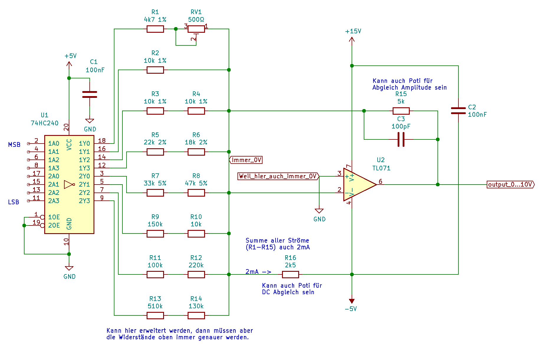

#7126368
Michael M. schrieb:
> DAC diskret... Naja, bis 4 Bit traue ich mir das zu, darüber
> keinesfalls.
Bis 7 Bit ohne weiteres hinzubekommen. Mit Justage, aber ohne sonstige
spezielle Ansprüche an die Widerstände auch 8 Bit. Dann wird es langsam
ungemütlich.
(Siehe Bild. R2R könnte man allerdings auch machen.)

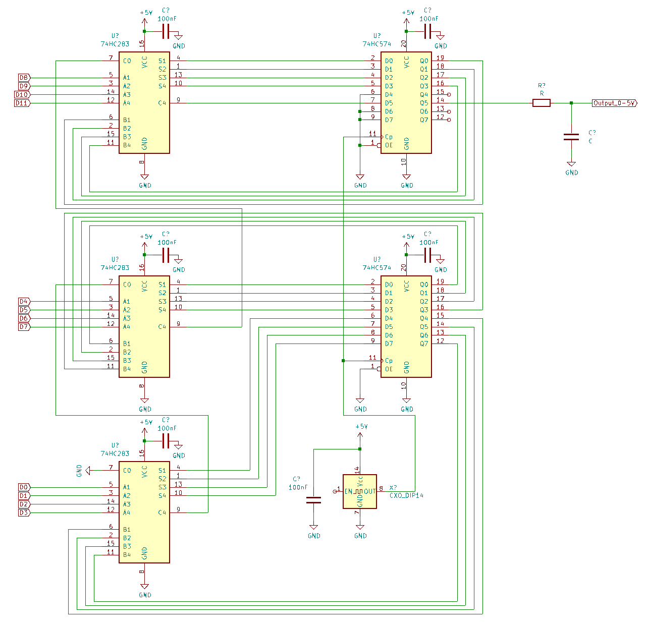

> Du bekommst irgendwoher 12-Bit an Daten.
> (Woher eigentlich?)
Die stammen aus einer Zählerkette (4x4Bit), die annähernd 90 ms rauf-
und runterzählt.
> und runterzählt.
Dann wird ein Dreieck draus ...
Den Takt, mit dem der Zähler zählt, musst Du auch an CS anschließen.
Ich habe noch einen diskreten Wandler angehängt :-)
Der erzeugt eine Pulsdichtemodulation.
Jobst

OK, ich nehme dich mal beim Wort mit dem Bus... ;-)
Nein, am Ausgang mit absoluter Sicherheit nicht. :-) Real bildet der
Zählerstand natürlich eine Dreieckfunktion ab, darf sie jedoch nicht im
DAC "abliefern".
Er saldiert eine Zeitlang den Tastgrad einer Rechteckschwingung und gibt
nach ca. 90 ms den Mittelwert aus.
