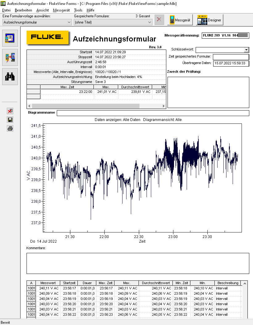

Das läuft bei mir normalerweise weitgehend automatisch wenn ich bei
angeschlossenem und eingeschaltetem Messgerät das Programm starte.
Ich kann aber auch im virtuellen Messgerät den entsprechenden
Datenabschnitt auswählen, die Abschnittsdaten abrufen und dann aus dem
Speicher in das Formular kopieren. Wichtig ist nur, vorher das
Aufzeichnungsformular als Formularvorlage auszuwählen.
Ich hatte gestern noch frische Batterien in mein 289 eingelegt und die
Netzspannung im 1s Intervall aufgezeichnet: 10020 Messwerte
aufgezeichnet in 2 Stunden und 46 Minuten. Die Datenübertragung dauert
ziemlich lange aber die Darstellung ist kein Problem.
Das war wohl eine der sinnlosesten Aufzeichnungen die ich je gemacht
habe.

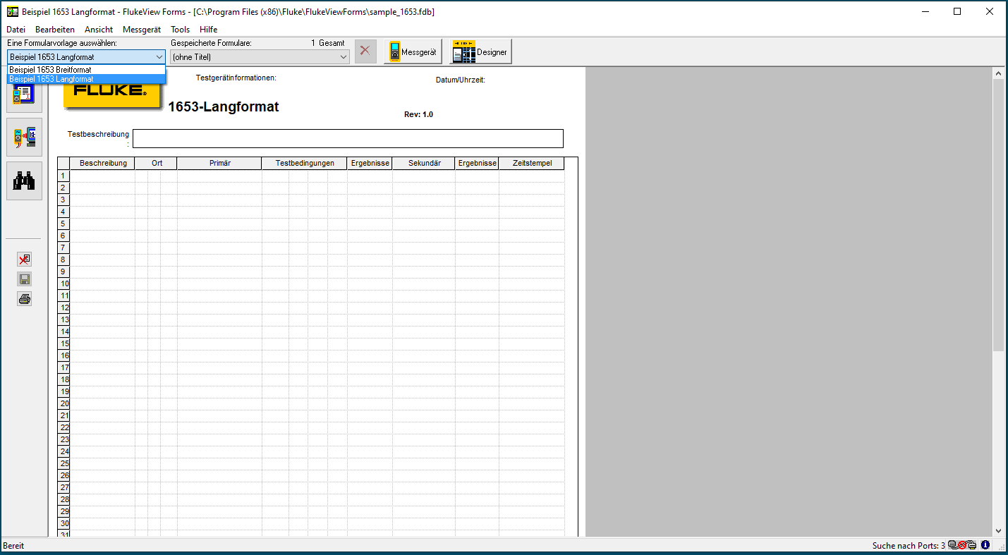

OP #7128747
Formular in dem ich versucht habe die aufgezeichneten Daten aufzuladen.
Anscheinend muss ich das "Aufzeichnungsformular" und weitere von der
Original-CD in das Fluke-Verzeichnis hineinkopieren.
Soeben die Formulardaten in das Fluke-Verzeichnis hineinkopiert; leider
kann ich sie in dem Reiter immer noch nicht auswählen. Werden immer noch
nicht beim Auswählen angezeigt sonder immer noch nur die beiden
1653-Lang u. Breitformat wie im Bild zu sehen.
OP #7128812
Bingo! Ich habe es geschafft! Es war die falsche Datenbank geladen und
zwar die 1653.fdb deshalb waren nur die 2 Formulare zur Auswahl!
