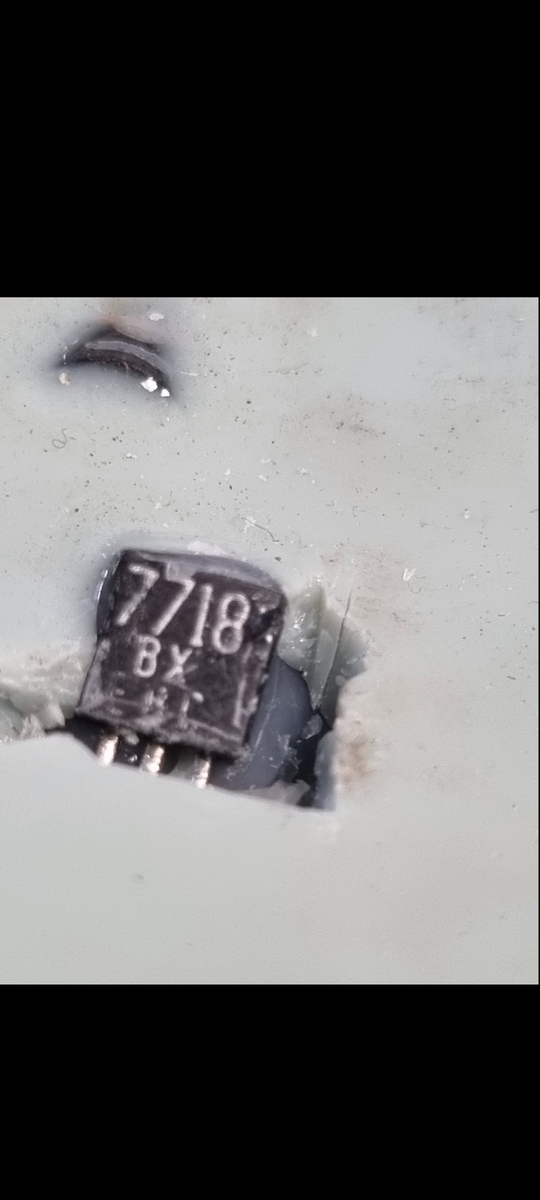

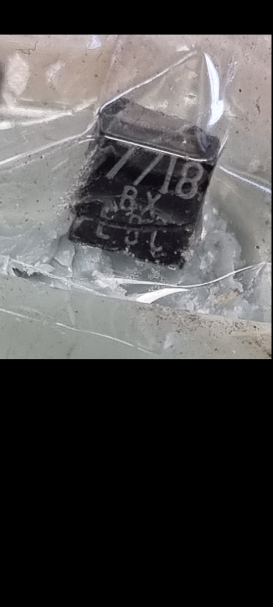

Hallo, ich benötige Hilfe bei der Bauteilbestimmung. Hat jemand eine Idee welcher Transistor?? dies sein könnte?
#7123358

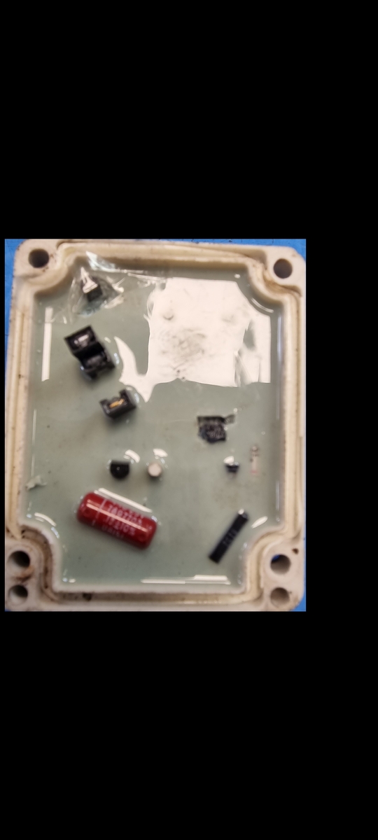

Sag mal was zur Baugröße und zur Funktion der Baugruppe.
TO92 Kfz "Niveau Lift" mittels Hebel und Lichtschranke.
#7123370
Bitte erzähle mal, welche Art Elektronikeinheit das ist, die dort unter der Vergussmasse schlummert, dann hat man einen Kontext. EBC kann man lesen, das ist also ein Transistor. TO92 ist das Gehäuse, also max 1 Watt, 1 Amp. MJE 7718 oder MPSU 7718 MPSA 7718? Jetzt Du: internetsuche nach den o.a. Typen, vergleich Gehäuse und ca. Daten. Hilfreich auch: steuert der Trs ein Relais, oder direkt einen Verbraucher. Bezugsspannung der Schaltung negativ-Masse oder Positiv, Bertiebsspannung überhaupt... "Willy, Go!"
#7123373
Sicherlich ein Bipolartransistor, wegen "EBC" in der dritten Zeile. Bei KFZ-Zeug muss man immer mit kundenspezifischem Marking rechnen. :-(
Dank für die Beiträge. Ich habe ja mit "7781" im Zusammenhang mit Transistoren keine Treffer bei der Suche. Kann ich mit der EBC Reihenfolge Rückschlüsse auf npn oder pnp ziehen?
#7123385
Xtension N. schrieb: > Kann ich mit der EBC Reihenfolge Rückschlüsse auf npn > oder pnp ziehen? Nein. Die Reihenfolge deutet aber in Richtung MPSA...
#7123403
Die 7718 ist wohl eher, als ich zuerst vermutete, 1977KW18, da steht ja auch noch BX...
Es sind ja mindestens 2 "7781 BX" Transistoren auf der Platine. Eventuell lege ich das nicht gesprengte Exemplar (Bild xx318) frei, befrage den Transistortester und kann dann den gesprengten (Bild xx342) Transistor ersetzten. Ich hatte nur gehofft, dass es mit weniger Aufwand geht.
