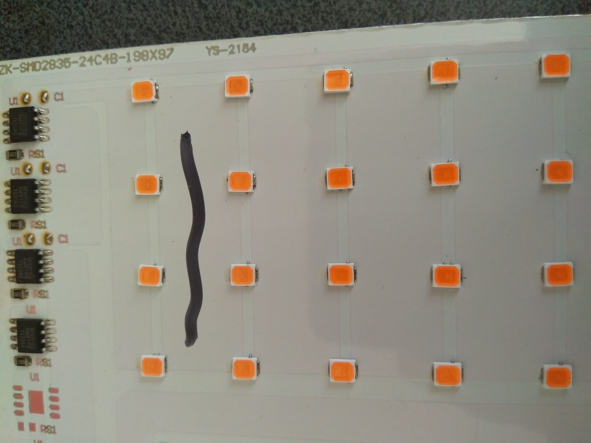

Wir haben eine LED-Platine.  Gestern fiel mir auf dass diese nicht mehr
so hell ist.  Eine ganze LED-Reihe ist sogar ganz dunkel.
Wieso leuchten nun alle noch funktionierenden LED zu dunkel nachdem eine
Reihe oder auch nur eine LED davon kaput ist?
Viele Kontakte zum messen sind da leider nicht.
Meine Pfuscheridee wäre ja von andersfarbigen LED-Streifen LEDs
abzubasteln und die auf die Platine zu transferieren.
Wäre schon toll, und 20€ billiger als neukaufen, wenn ich das wieder
zurechtbasteln könnte.
Von SMD-LEDs hab ich aber (auch) keine Ahnung.

Die defekte LED (in Betrieb diejenige mit der hohen Spannung zwischen
ihren beiden Anschlüssen, Vorsicht: höher als Netzspannung) wechseln ist
schon richtig, möglichst gegen eine baugleiche, aber:
Dein Problem ist der Lötvorgang auf diesen lackisolierten
Alukernplatinen:
Das gibt leicht Kurzschluss und ist dann ganz kaputt.

Du weißt, das du auf deinem Bild "links nach rechts" brücken musst?
Kratze den weißen Schutzlack mit einem scharfen Messer rechts und links
der Spalte (!) die du brücken willst etwas ab bis Kupfer sichtbar wird
und dann brate da einen Draht drauf.
Evtl. die Platine auf einer heißen Platte etwas anwärmen, so 100-150°,
denn nur mit einem Lötkolben alleine wird das schwer.
Und: Alukern-Platinen sind üblicherweise in der Reihenfolge
Lack/Kupfer/Kapton/Klebeschicht/Alu aufgebaut.

#7124232
Mic schrieb:
> Wie der Filzstiftstrich?
Quer zum Strich!

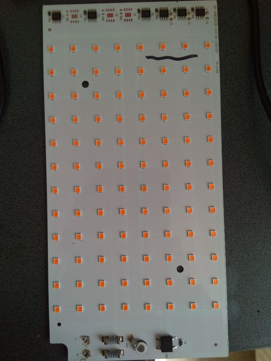

Die 4 LEDs sind parallel (eine Spalte) und davon sind 24 in Reihe.
Wenn eine Spalte ausfällt (alle 4 LEDs unterbrochen) dann kannst du die
einfach brücken, das Konstantstromnetzteil sollte das ausgleichen
können.
Mic schrieb:
> Nach meiner geringen Kentniss müsste ein Durchtrennen die vielleicht
> fehlerinduzierenden Teile einfach neutralisieren.  Sind's halt nur noch
> 11 statt 12 Reihen.
Wenn du die Kette trennst ist die Lampe komplett duster...
Verfolge die Leiterbahnen, das ist das was man auf den Bilder als rosa
Fläche sieht: Vom Strich aus sind das große Flächen, 12x 4 LEDs parallel
mit immer einer Fläche dazwischen.
Am Ende gegenüberliegend des Strichs geht die Fläche als Leiterbahn
zwischen der 4. und 5. Reihe nach "unter den Strich" um da die anderen
12x4 LEDs zu versorgen.
Mic schrieb:
> Und warum berühren die messbaren Kontakte der LEDs nicht die Alubahnen
> sondern die Kupferflächen?
Die sichtbaren Kontakte sind die Stromzufuhr, die rosa Flächen sind die
Leiterbahnen: das rote Kupfer scheint durch den weißen Lack. Die weißen
Flächen sind "silbernes Alu unter weißem Lack".
Gast #7124267
Jens M. schrieb:
> das Konstantstromnetzteil sollte das ausgleichen können.
Das überhitzt eher, unsere Netzspannung ist meist sowieso schon hoch.
Aber richtig, wir haben hier nicht mehrere Reihenschaltungenit je einem
Stromregel-IC, sondern jeweils mehrere LED direkt parallel und mehrere
Stromregler direkt parallel.
Kein Wunder, dass der Kram kaputt geht, wird ja oft genug erwähnt dass
direkte Parallelschaltung Mist ist, und es gibt genug Dumme, die meinen,
schlauer zu sein.

Gast #7132414
1. Ich bin dumm!
Natürlich sind das keine Leiterbahnen, sondern die Flächen sinds.
Deshalb sind die LED-Kontakte 90° verdreht.    Heureka!
2.  Habs gebrückt und alles ist wie vorher; das Panel leuchtet recht
schwach.  Die Defektreihe ist aus wie eh&jeh.
3. Nachdem ich's nun paar Tage überschlafen habe frag ich voller
Tatendrang und Übermut; was könnte ich denn noch Rausmessen und zu sehen
wo der Wurm ist?
Vielleicht sinds ja nicht die LEDs. Wenn, dann wärnse hin.-behaupte
ich*.
Wenns die Teile vor den LEDs sind kanni die austauschen. -behaupte ich*
*Siehe 1.
PS.  Scheinbar überhitzen die gerne mal.  Die Plastelinsen der
Defektreihe war auch etwas zusammengeschmolzen.
Und eine Linse der noch vollgängigen Leuchte ist auch schon nicht mehr
linsig.
Gast #7132474
Nimm irgendeine schwache Glühbirne (230V/5W) und überbrücke die
LED-Reihen, bis du die durchgebrannte(n) gefunden hast. Bei diesen
dingern kommts häufiger vor, daß mehrere LED sterben.
Ich würde auch 2 der Linearregler oben stillegen, dann reicht die
Kühlung vielleicht aus. Widerstand raus reicht dafür.
