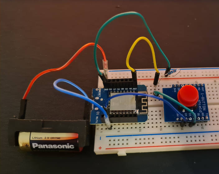

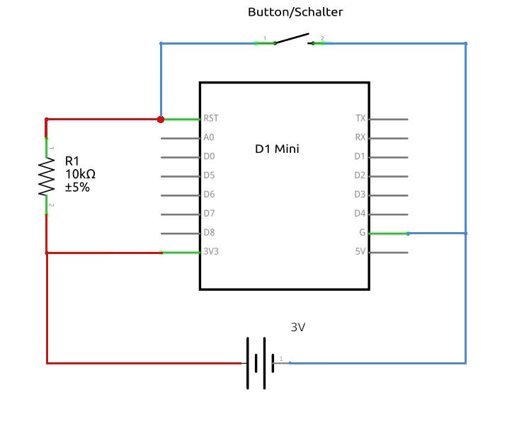

ich habe hier einen D1 Mini (ESP8266) und versuche mich gerade diesen
mittels Taster aus dem Deep Sleep aufzuwecken. Dazu habe ich eine Pullup
Schaltung am RST Pin umgesetzt. Wenn ich die Pullup Schaltung über den
3,3V Ausgang realisiere und den ESP über Micro USB mit Stromversorge
funktioniert das auch.
Nun würde ich den ESP aber gerne mit einer 3V Lithium Batterie
betreiben. Der Betrieb scheint problemlos zu funktionieren und auch laut
Datenblatt sollte das kein Problem sein. Allerdings scheinen die 3V
nicht auszureichen damit die Pullup Schaltung einen Reset auslöst, denn
wenn ich den ESP über Batterie betreibe passiert beim schließen des
Tasters nichts.
Gibt es da eventuell eine Lösung oder brauche ich zwingend die 3,3V?
Viele Grüße und Danke
OP
Ich habe gerade die Schaltung neu Aufgebaut um das Foto zu machen und
jetzt hat es doch geklappt. Merkwürdig, ich hatte letztes mal mit dem
Multimeter die Spannung am Widerstand und am Reset Pin gemessen und die
Werte stimmten. Wahrscheinlich irgendwo ein Wackelkontakt denke ich.
Diese Dupont Kabel und Steckbretter eignen sich nicht zur
Stromversorgung.
Die Stromaufnahme des ESP schwankt zwischen 0,01 mA und 430 mA. An den
Kontakten fällt zu viel Spannung ab, so dass die Versorgungsspannung des
ESP Moduls zu stark schwankt. Bis zu 300 mV Schwankungen sind OK,
darüber läuft das Modul nicht mehr zuverlässig.
Die Batterie ist wahrscheinlich ebenfalls ungeeignet. Man beachte, wie
tief die Spannung bei 500 mA absackt:
https://www.tme.eu/Document/79c88bb1acc126162741aec8d5437796/CR-123A_USA-1.pdf
Meine Empfehlungen zur Stromversorgung findest du auf
http://stefanfrings.de/esp8266/index.html#akkus

Gut zu wissen, dann halte ich mich in Zukunft besser an eine der besser
dokumentierten/bekannteren Varianten. Aktuell wäre für meinen
Anwendungsfall insbesondere interessant zu wissen ob ich davon ausgehen
kann, dass mein Board auch bereits den Pullup Widerstand in der
Schaltung integriert hat. Solange ich mir nicht ganz sicher bin, schadet
es da zusätzlich noch den eigenen Pullup Widerstand am RST Pin zu haben?

Tim S. schrieb:
> schadet es da zusätzlich noch den eigenen Pullup
Nein, warum sollte er schaden?
Das kann man ausmessen. Und dann sparst du den externen Widerstand.
Naja, man spart da nicht wirklich viel. ;)
