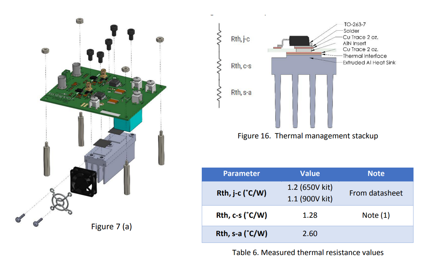

Ich habe mir letzthin das folgende Evaluations-Board von Wolfspeed
angeschaut
(https://www.digikey.ch/en/products/detail/wolfspeed-inc/KIT-CRD-8FF90P/14010329).
Aus dem Datenblatt sind die beiden Abbildungen im angehängten Bild
entnommen.
Die Wärme die in den beiden D2PAK MOSFETs entsteht wird durch das PCB in
einen Kühlkörper abgeführt.
Dabei wir gemäss Datenblatt ein sogenannter Aluminium-Nitrid "PCB
Insert" benutzt, um die Wärme durch das PCB hindurch abzuführen. Ich
sehe solche Inserts jetzt zum ersten mal und hätte ein paar Fragen dazu:
1.) Wenn ich es richtig verstehe, müssen diese Inserts im Laufe des PCB
Herstellungsprozesses eingeführt werden, man kann diese also nur
benutzen, wenn der entsprechende PCB Produzent dies unterstützt?
2.) Der thermische Widerstand des Inserts (Rth,c-s [case-sink]) wird mit
1.28°C/W angegeben was mit einigermassen hoch erscheint. Grundsätzlich
könnte man doch einen ähnlichen Wert mit thermischen Vias erreichen?

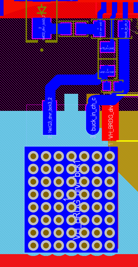

(Die 7x8 thermischen Vias in "dpak-thermal-vias.png" beispielsweise
sollten einen thermischen Widerstand von ca. 0.84°C/W haben. Evtl müsste
man die Lochdurchmesser noch etwas kleiner wählen um einen Lotabfluss
während dem Reflow zu verhindern, aber grundsätzlich sollte eine
"thermische Durchkontaktierung" mittels Vias von 1°C/W erreichbar sein,
zumindest rechnerisch?
Was wäre dann also der Vorteil diese Inserts zu benutzen?
1)
Ja, der LP-Hersteller muss die einlaminieren.

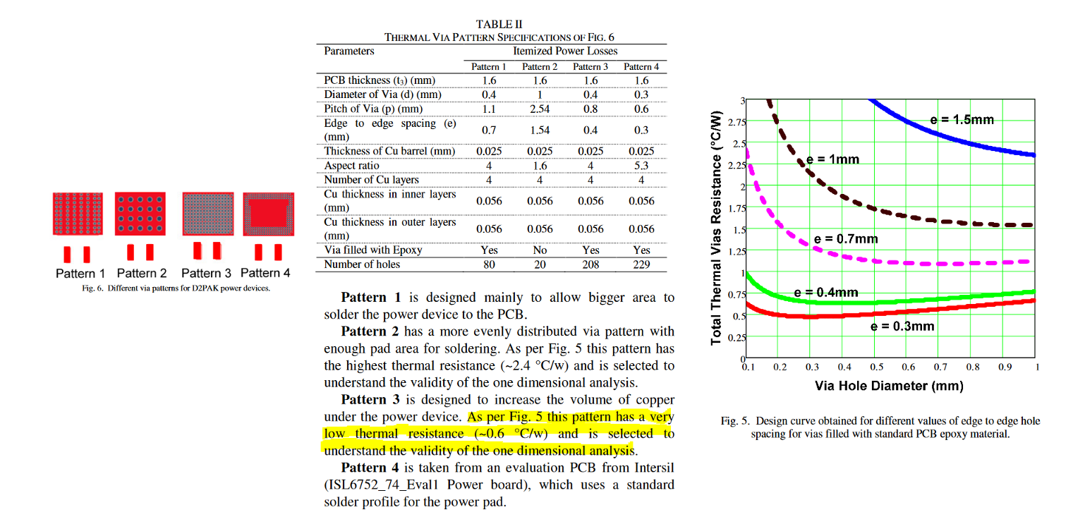

2)
Ich hab deine Zahlen nicht nachgeprüft, aber wenn das stimmt würde es
keinen Sinn machen.
Evtl. sind Vias uneben? Oder wegen des Pastenabsaugens in die Löcher?
Oder um Voids zu vermeiden wegen "Restluft" in den Vias?
Das Paper hier https://ieeexplore.ieee.org/document/6646981 geht etwas
genauer auf die Kühlung von DPAKs mit thermischen Vias ein.
Für das Pattern 3, welches ähnlich ist wie dasjenige von mir, wird
ebenfalls ein ziemlich niedriger thermischer Widerstand berechnet (ca.
0.6°C/W, aber mit Vias die mit normalem PCB resin gefüllt sind).
In der experimentellen section scheinen die allerdings einen
äquivalenten thermischen Widerstand von ca. 2.9°C/W zwischen Case und
Kühlkörper zu messen.
Evtl. kommt es wegen den vielen Vias zu einer schlechteren Kontaktierung
zwischen MOSFET Rückseite und PCB was zu einer Erhöhung des thermischen
Widerstand führt.
Allerdings scheinen 3°C/W für den thermischen Widerstand zwischen case
und PCB Rückseite in etwa realistisch zu sein.
Es gibt auch PCB Hersteller die "normale" Leiterplatten mit Vias machen,
in die Vias aber was thermisch gut leitfähiges rein schmieren um die
Entwärmung zu verbessern, um Luftblasen zu vermeiden und um den Abfluss
von Lötzinn beim löten zu vermeiden. Wenn das gut genug ist sollte das
billiger sein als irgendwelche Inserts.

Xerxes schrieb:
> Thermal Vias leiten Wärme UND Strom.
> AlN-Inserts nur Wärme.
AlN leitet Wärme besser als Kupfer.
Thermo Vias haben nur den Hülsenrand zum Wärmeleiten.
Die eventuelle Füllung (plugged vias) ist besser als Luft aber viel
schlechter als Kupfer.
Die ganze Maßnahme ist zu kompliziert und ineffektiv.
Der AlN Körper ist zu klein und kontaktiert einen Alu Kühlkörper.
Mit einem direkt kontaktierten Kupfer Heatspreader wäre man wohl weiter
gekommen.
