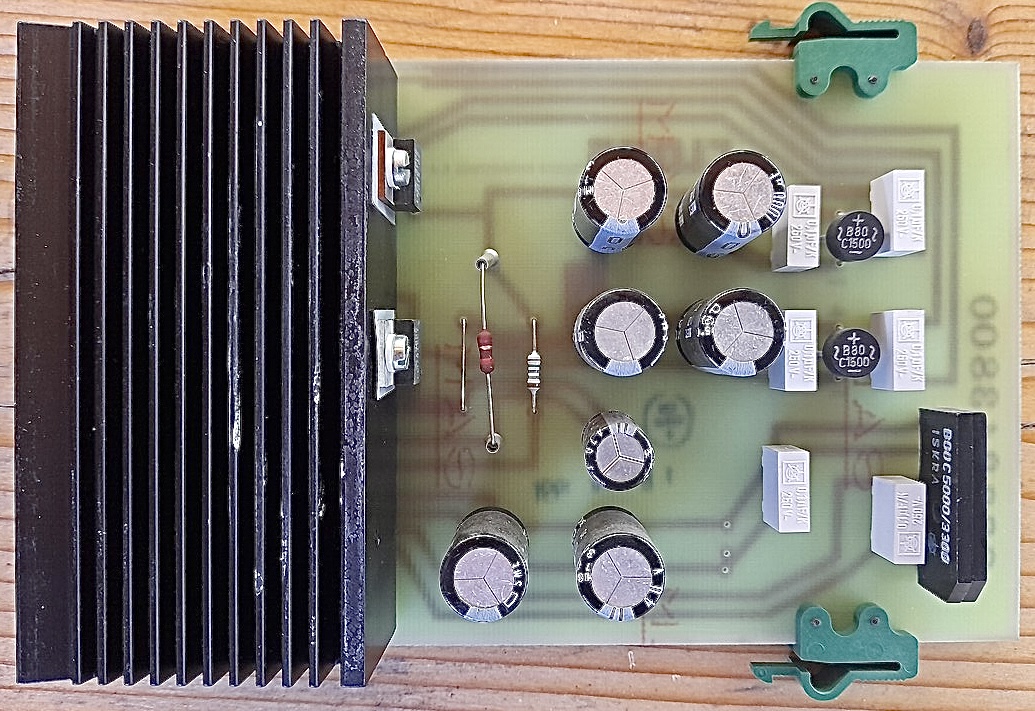

hat jemand Zeit mir vor Ort zu helfen? Gerne auch kostenpflichtig.
Ich habe ein Problem mit einer Leiterplatte.
Vielleicht sind die Spannungsregler LM7915CT und LM340T157815P+ defekt
aber ich weiß nicht, wie ich die messen kann.
Ich komme gerne auch bei Euch vorbei aber ich brauche Drehstrom und das
Gerät wiegt 200kg und man kann es nur rollen und nicht heben.

Das scheint ja ein einfaches dreifach-Netzteil zu sein. Ich denke, das
geht auch online. Hast Du ein Multimeter?

Woher weißt du daß diese Karte defekt ist? Hast du gegen eine andere
getauscht?
Ist vermutlich auch nicht gut ranzukommen wenn die Karte steckt.
Die 3-beinigen Spannungsregler gehen eher selten kaputt. Du kannst sie
z.B. auslöten und mit einem Labornetzteil testen.
Oder im Gerät Eingangsspannung und Ausgangsspannung messen. Ggf.
Strippen anlöten.
Einfach ersetzen geht auch, kosten nicht viel.
Werden die bzw. einer der Spannungsregler sehr heiß? Das ließe auf einen
Kurzschluß in der nachfolgenden Elektronik schließen. Defekter
Tantalelko, Sowas.
Sicherungen hast du gecheckt?
Einfach prüfen kannst du mit dem Multimeter die Brückengleichrichter,
dazu brauchst du sie nicht auszulöten.
Auch kannst du die Elkos auf Schluß prüfen, kommt aber bei solchen Elkos
in linearen Netzteilen seltenst vor.

@TE:. Aber statt der 200kg könnte man doch einfach die Platine mit der
Post schicken, 500gr ca
Dann prüfen, und wieder zurück schicken.
Wäre das nicht eine Möglichkeit?
Die Platine ist nicht allzu kompliziert,
Macht halt + - 15v stabilisiert und ein bisschen Hilfsspannung.

Durch brennende Sicherung deutet eher auf defekt in einem der
Gleichrichter, bzw dem auf den Gleichrichter folgenden Elko.

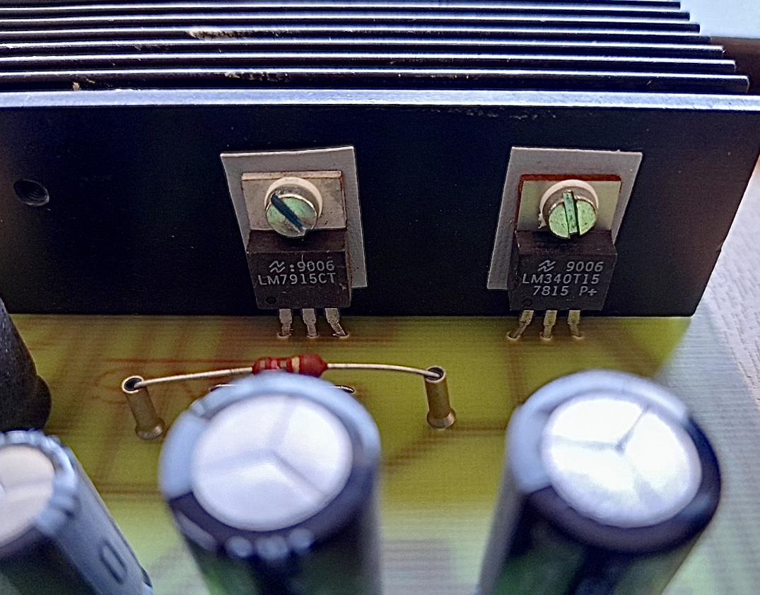

Sehr guter Hinweis. Der ist unten auf dem Foto. Ein B80C5000/3300.
Den habe ich auch bestellt.
Die Lötstellen sehen auch so aus, als ob sie warm geworden wären.
Hoffentlich finde ich dann noch jemanden, der das alles messen kann bzw.
den Fehler findet aufgrund dessen die Teile durchgebrannt sind.

Den Gleichrichter kannst du einfach selbst messen. Schau dir das
Schaltbild eines Brückengleichrichters an dan weißt du wie die Dioden
darin angeordnet sind. Mit dem Multimeter mußt du in einer Richtung mit
der Diodentestfunktion eine (Fluß-)Spannung zwischen 0,2 bis 0,6 Volt
messen.
Schwarze Strippe an den Plus-Ausgang, rote Strippe an je einen der
beiden Wechselstromeingänge: 0,2-0,6V
Rote Strippe an den Minus-Ausgeng, schwarze Strippe an je einen der
Zwischen dne beiden Wechselstromeingöngen dar nichts zu messen sein.
(Overload, OL)
Für den Test brauchst du den Gleichrichter nicht auszulöten.

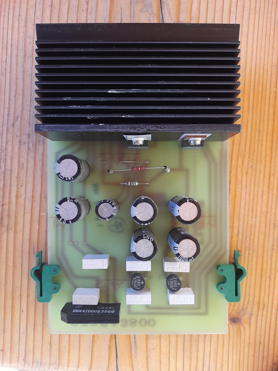

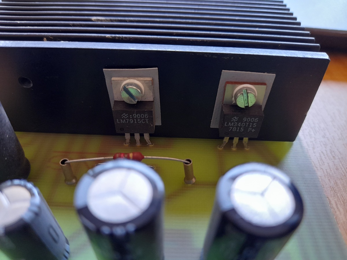

Der dicke Gleichrichter bekommt nur Spannung von außen und gibt sie
gleichgerichtet wieder nach außen, unterstützt von 2 Elkos.
Die +15V und -15V müssten sich auch leicht messen lassen. Auffällig ist
dass GND unter dem Kühlkörper an die Regler gelangt. Da sitzen entweder
noch Brücken oder Bauteile (Widerstände?) unter dem KK.
@TO
Die Platine könntest Du tatsächlich versenden.
Ich habe die Bilder mal etwas beschnitten, und etwas geschärft.

von S. K. (hauspapa)
Unter dem Kühlkörper sitzen noch 6 Bauteile.
Ich glaube nicht das die eigentliche Ursache auf dieser Trivialplatine
ist.
Fröhlich geraten:
Die Endstufe sei hin und die Ansteuerung hat es mit genommen...

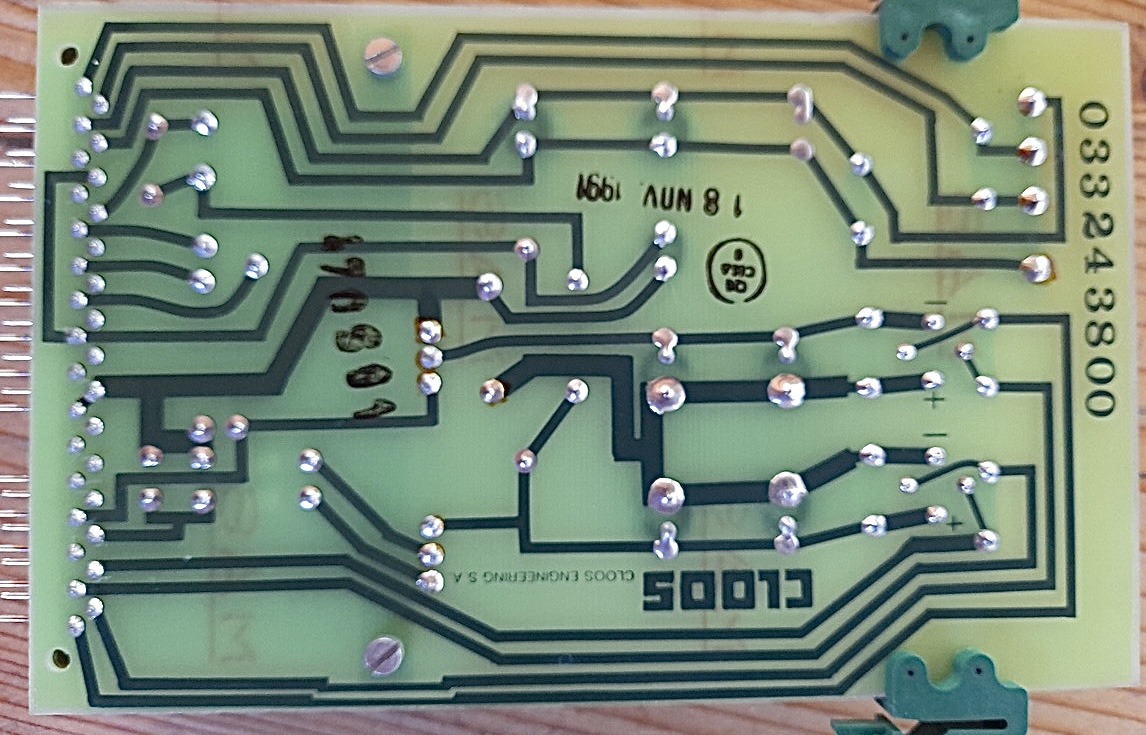

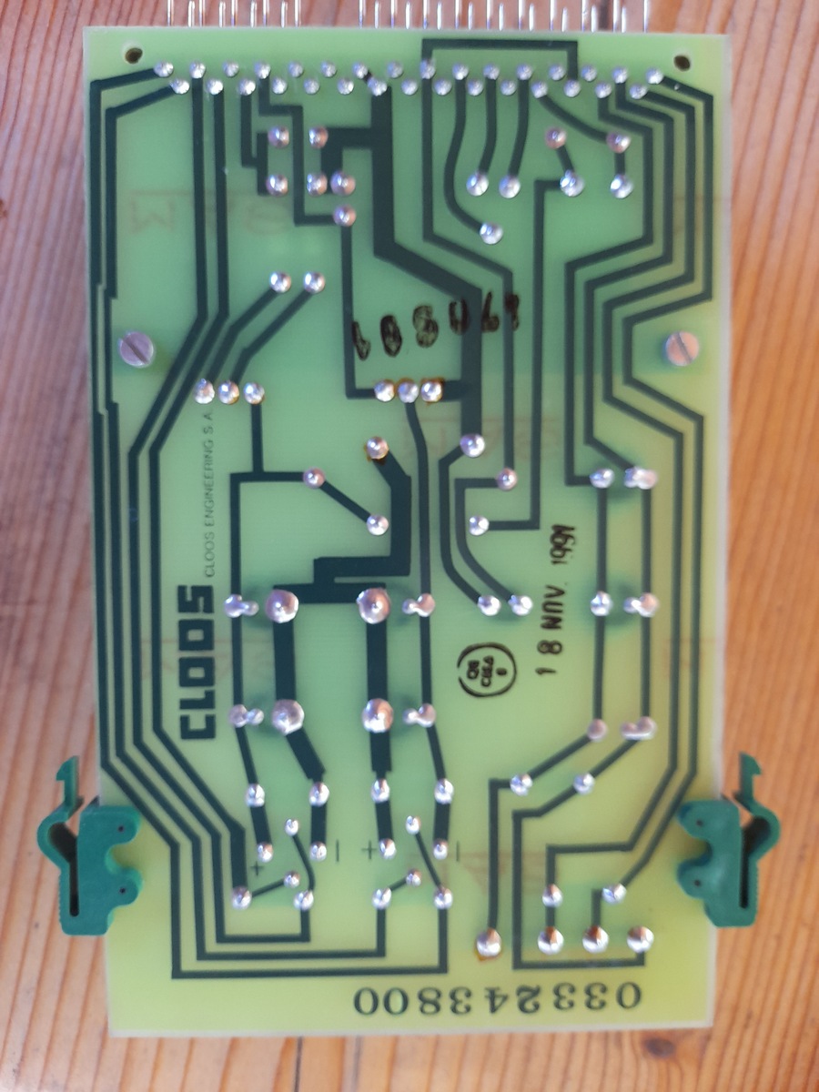

Welche 3 Teile? Ich sehe auf der Platine nicht wirklich wo da was heiß
geworden sein soll. An einigen Lötstellen sieht man m.A.n. Rückstände
von Flussmittel bzw. Kolophonium. Mehr erkenne ich da nicht.
https://www.mikrocontroller.net/attachment/563447/Platine-A.jpg
https://www.mikrocontroller.net/attachment/563449/Platine-C.jpg
