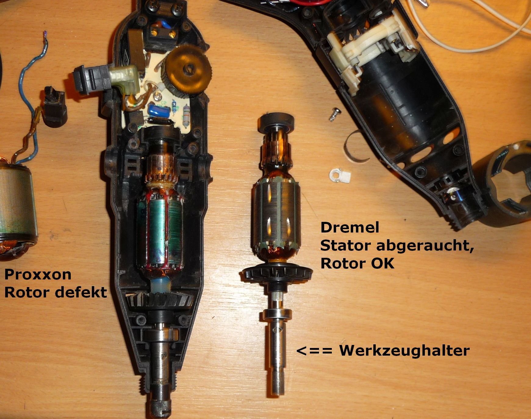

Hab da zwei kaputte Dremel, ein Original Modell 398 mit 125W und ein
Proxxon mit 135W, beim einen ist der Rotor und beim anderen der Stator
abgeraucht bzw. einige Wicklungen unterbrochen.
Die Rotoren sind ähnlich, passen elektrisch bis auf einen Ohm,
mechanisch auch bis auf die Lager passen bzw. es müsste doch möglich
sein, den Dremelrotor mit dem Proxonstator zu verheiraten.
Einen Versuch ists Wert, da ich ansonsten zwei Leerehäuse mit Dimmer
hätte und mir auf die Schnelle keine weitere Verwendung einfällt. Mehr
als kaputt geht ja nicht.
Hab das Rotoreisenpaket in den Schraubstock, WD40 in die Löcher und...
Der Werkzeughalter läßt sich mit der Gripzange rotieren, aber nicht
schrauben - der scheint nur feste darübergestülpt. Gibts da ein
Wärme-Kälte-Trick mit Kühlschrank oder so?
Und wie könnte ich die Lager tauschen, brauchts einen Abzieher?

Die sehen so aus, als ob sie aus derselben Schmiede kommen, vermutlich
in Lizenz gebaut, aber die Lager sind kleiner und der Plastelüfter
müsste auch ein mm nach vorn.
Zum Lagertauschen muss erst der Werkzeughalter ab, und daran scheitert
das
Bekomme ich mit Hausmittel nicht zerstörungsfrei ab. Ich habs
aufgegeben.
Die Gehäuse sind beide wieder zu und die Teile im Lager verräumt.
Vlt. läuft mir ein passendes Modell mit anderem Schaden überm Weg...

Der ist aufgeschrumpft, geht niemals zerstörungsfrei runter.

Hab ich zuerst probiert, der gute Stator ist 2 mm zu lang im Dremel,
müsste etwas Kunststoff wegschaben oder mit Hitze verpressen - das heb
ich mir auf für einen Tag mit viel Ruhe. Das ist Option eins, Vorteil -
Kühlrippenrad sitzt richtig.
Johannes R. schrieb:
> Das kleinere Lager lässt sich doch mit einem Ring auf der Außenseite
> versehen.
Japp, Passringe sind auch eine Idee, nur laufen die Kohlen fast am Rand
der Lamellen und das Kupfer kühlt ja auch - darf dann nur kurz werkeln,
aber immer noch besser als gar nicht. Option zwei, dann müsst ich die
Bohrung am Kühlrippenrad auch noch um 2 mm erweitern, damits nicht
schleift.
Ums Schaben komm ich so oder so nicht herum, das wird schon ;)
