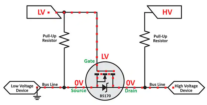

Logikpegelwandlung mit 1 Transistor
Gast #7125473
in diesem Beitrag:
https://www.digikey.ch/de/blog/logic-level-shifting-basics
Wird eine einfach Schaltung mit nur einem Transistor zur Logikpegel
Wandlung gezeigt.

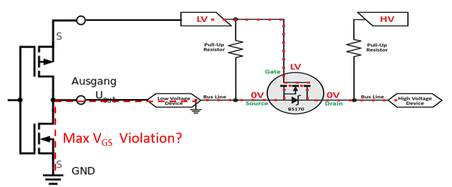

Meine Frage: Muss dafür der Pin an der niedrigen Spannungsseite (LV)
nicht auch hochspannungs-kompatibel (HV) sein?
Denn wenn der LV Pin Source auf GND zieht, dann wird der Transistor
leitend und es besteht eine Verbindung zwischen LV und HV Seite (siehe
Bild).
Danke und Viele Grüße
Mike
> Bild).
Und diese Verbindung liegt auf GND-Pegel - also kein Problem für die
LV-Seite.
Hohe Spannungen liegen nur an, wenn keiner der beiden Ausgänge auf GND
zieht. Und dann sieht jede Seite über ihren Pullup nur die jeweils
erlaubte Spannung (LV oder HV).

wie hoch mag die Spannung an LV wohl sein wenn der auf GND gezogen ist?
Gruß aus Berlin
Michael

Wenn der LV-Pin Source auf GND zieht dann versenkt der LV-Pin den
LV-Strom durch den LV-Pullup und auch noch den HV-Strom durch den
HV-Pullup.
Und selbst wenn der HV-Pullup ganz klein ist, oder sogar gleichzeitig
mit LV-Pin GND auch noch HV-Pin aktiv HV ist, kann die Spannung an
Source ja nicht über LV-Vgs(th) steigen, weil ab da der Transistor
sperrt. Also ist hochspannungsfest nicht nötig.
LG, Sebastian
die Schaltung ist ein typischer bi-directionaler Pegelwandler für I2C.
I2C hat nie Push-Pull. Wenn ich Push-Pull habe kann das andere Ende ja
nur ein Eingang sein, dann brauche ich aber keinen bi-directionalen
Levelshifter.
Gruß aus Berlin
Michael
