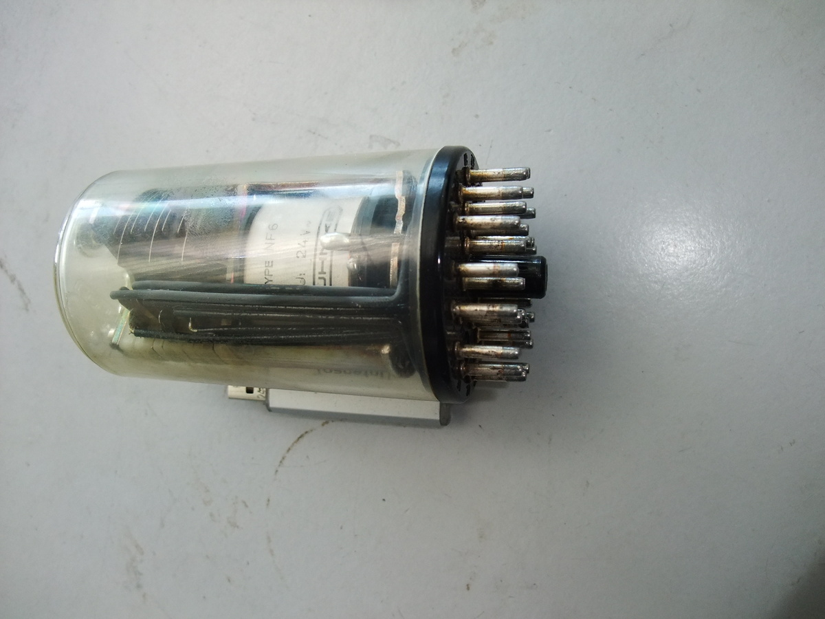

Wir haben hier eine Automatiksteuerung die zunehmend zickt und jetzt gar
nicht mehr geht. Grund dafür sind die Relais von Kuhnke Modell NF6. Die
stecken auf einem Röhrensockel und sind vermutlich irgendwo aus Baujahr
1965. Es ist eine 24Volt Spule und 6 Umschaltkontakte die in der
Schaltung auch trickreich und meist  voll genutzt werden. Das Problem
ist der Isolationsstack. Aus den Kunststoffisolatoren ist der
Weichmacher raus und die Plättchen zerbröseln wie Keks. Das passiert
dann auf beiden Seiten und der Zuganker fluchtet dann nicht mehr womit
die Schaltung zunehmend aussetzt.
Falls jemand Ersatz oder Bezugsquellen weis würde das weiterhelfen.
Vielleicht auch nur der Sockel einzeln wo ich dann eine eigene
Leiterplatte mit mehreren neuen Relais machen kann. Der Sockel hat
Bezeichnungen bis Pin 83. Innerer Kontaktreis 8 pins, mittlerer
Kontaktkreis 4 pins, äusserer Kontaktkreis 16 pins
