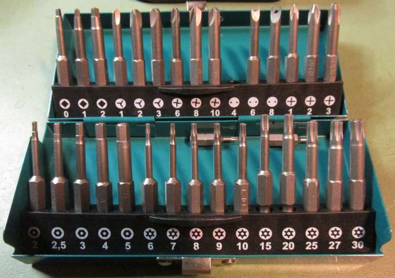

von Manfred (Gast)
Habe ich mal von Reichelt mitgenommen, meist lang genug. Trägt keinen
Namen, war NoName-Hausmarke.
Wie man sieht, fehlt oben ein Bit: Zu stark durchgehärtet und einfach
gebrochen :-(
Der 4er ist schon abgebrochen und fehlt daher?
Ich hab mit diesen Bitsätzen nur die allerschlechtesten Erfahrungen
gemacht. Gerade der Zweiloch ist schneller kaputt, als man gucken kann.
Ich hab irgendwann entnervt einfach nen billigen Schraubendreher mit der
Flex eingeschnitten. Tut treueste Dienste.
