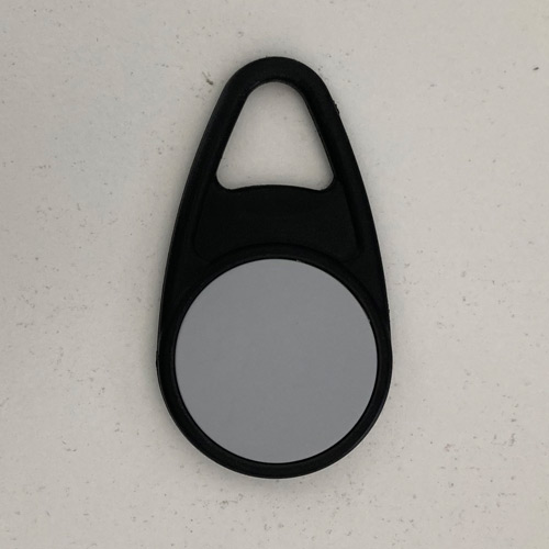

wie kann ich erkennen um welchen Chip/Tag es sich hier handelt? (siehe
Foto – es ist eventuell ein RFID Tag? Es wird benutzt um Türen zu
öffnen, ich würde ihn gerne auf einen kleinen RFID Aufkleber kopieren da
dieser recht groß und klobig am Schlüsselbund ist.
Ein NFC Tag ist es wohl nicht, da mein iPhone es nicht lesen konnte.
Persönliche Seite #7126541
Doch ist es, iPhone mögen aber nicht alle NFC taga die es gibt und
können nur bestimmte lesen.
Mifare schrieb:
> Mifare Classic 1k nach ISO 14443-3A
Ja vielleicht. Die Dinger gibt mit allen möglichen NFC Tags.
Mitfahre Classic werden allerdings für „Sicherheit“ Krempel wie Türen
schon lange nicht Mehr „neu“ eingesetzt. Grade weil sie unsicher sind
und es blanko Tacs gibt wo die Serien Nummer frei setzbar ist...
Jeder Hersteller kocht ein wenig seine eigne Suppe und hat seine
eigne Vorstellungen. Scheinen aber von Gehäuse alle beim Spritzguss
formen Hersteller kaufen :-)

Meinst du man könnte es mit einem solchen Gerät kopieren "ACR122U - NFC
Reader/Writer"?

Wenn der Tag wirklich kopierbar ist, reicht m.E. ein Android mit
NFC-Schnittstelle und eine NFC-App (z.B. von NXP). Wer kein Android hat
fragt im Freundeskreis. Dann kann man das Geld für den NFC-Reader/Writer
sparen.

Mifare Classic, wenn dein Blanko Chip einer von denen ist wo sich
die Serial Nummer setzen lassen kann...Ja klar.
ACR122u is der „standartkarten“ Leser hat ne gute API und Dokumentation.
Hat Natürlich kein „Copy % Paste„ Programm dabei..
Bei allen anderen NFC Tags kannst du ggf. den Rest kopieren. Die Tür
Systeme dich ich kenne vergleichen aber Hauptsählich die Seriennummer
mit der
Datenbank und ggf. noch Zusatz infos wie einen Key aus Seriennummern,
Anlagen Nummer der mit auf die Karte in einem oder mehrere
Speicherblöcke kommt.
Und bei irgendwelchen 08/15 „ich bin kleiner flacher schöner“ tag wirst
du sie Seriennummer nicht verändern können.
Hacker Karten, bzw. Hardware die Tags emulieren und damit alles
Bereitstellen
mag es dann zwar geben, aber das Dicke Laptop ist dann doch schon fetter
as der Schlüsselanhänger :-)

Auch Mifare classic lassen sich nicht einfach so ohne Hacking kopieren.
Die Verschlüsselung hat Mängel und ist zu kurz, so dass ein moderner PC
locker ausreicht, sie in kurzer Zeit zu knacken. Ich hatte mal mit einem
Kunden zu tun, der sein eigenes System hacken musste, weil sein von ihm
beauftragter Entwicklungspartner die Dokumente nicht herausrücken
wollte.
