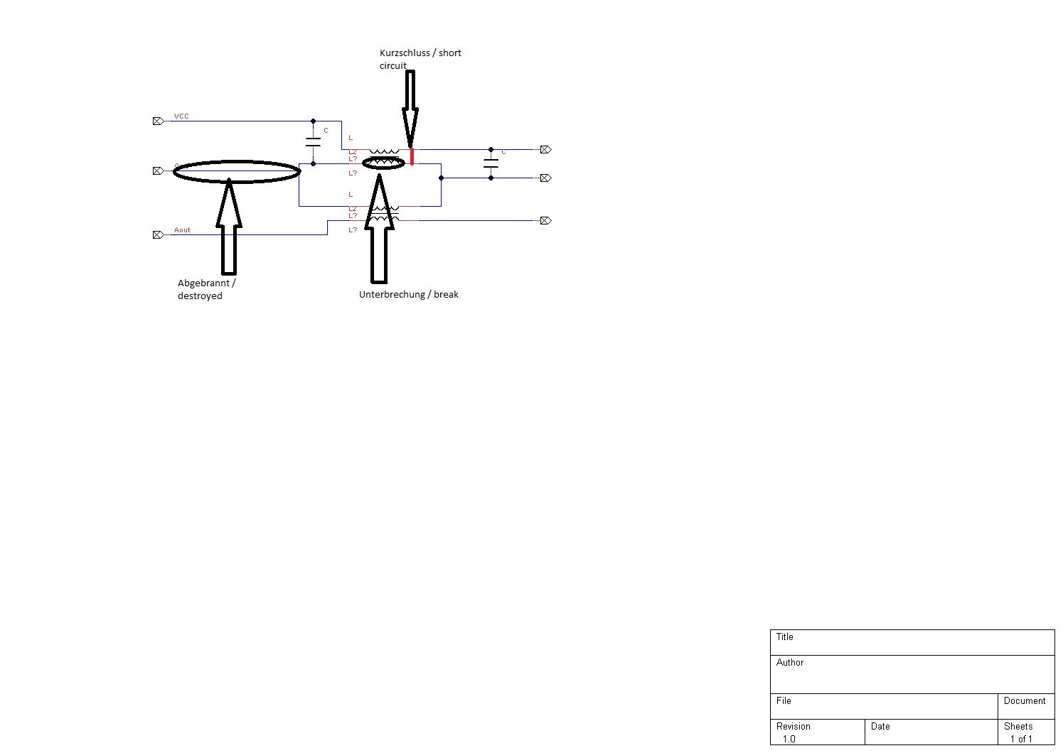

Guten Tag an alle,
Auf der inneren Schicht meiner Leiterplatte ist der Ground Leiterbahn
verbrannt (siehe Anhang).
Alle Leiterbahnen sind gleich dick (0,5 mm).
Ich nehme an, dass das Abschalten der unteren Spule den Kurzschluss und
das Verbrennen der Ground Leiterbahn verursacht hat.
Ist diese Annahme richtig?

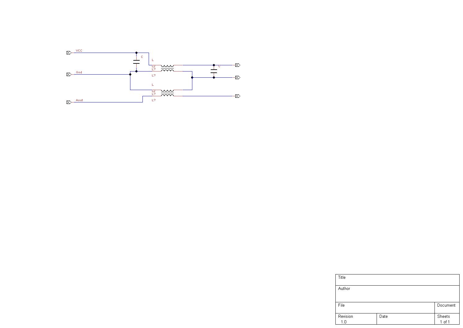

Was könnten andere Ursachen für den Brand sein? (Ich habe nur den Teil
des Schaltplans genommen, der einen Fehler aufwies).
Sie sind 0,5mm breit. Und vermutlich 35µm dick.
wie auch immer: 0,5mm sind für eine Versorgungsleiterbahn ziemlich
schmächtig...
> dass das Abschalten der unteren Spule den Kurzschluss  verursacht hat.
Wie ist die abgeschaltet worden und warum sollte daraus ein Kurzschluss
entstanden sein?
Wie und wann ist der Fehler aufgetreten? Hast du ohne den Strom
abzuschalten an der Schaltung herumgebastelt?
BTW: was hat das mit digitaler Elektronik zu tun?
