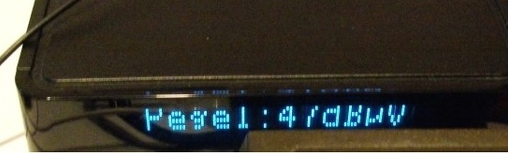

#7128194
OK, hier geht es um TV.
Da aber TV und Radio über Kabel beide meistens digital ausgestrahlt
werden,
hilft vielleicht der Anschluss eines digitalen Radio-Receivers.
Im Display erscheinen dann solche Werte:
Signalqualität
Um einen fehlerfreien Empfang zu gewährleisten muss das Kabelsignal in
ausreichender Qualität am Digital-Radio-Receiver vorhanden sein.
Rufen Sie da Informationmenü auf. Mit der Taste können Sie die einzelnen
Signal-Parameter
„Pegel“, „C/N“ und „BER“ aufrufen und die Empfangswerte überprüfen.
Empfohlene Empfangswerte:
64QAM: Pegel 50-67 dBμV, C/N >27dB, BER <10^-5
256QAM: Pegel 56-73 dBμV, C/N >33dB, BER <10^-5
So ähnlich ist es dann beim TV.
Ob alle TV-Receiver ein Menü haben, dass außer Pegel und Signalqualität
noch mehr Parameter angeben, weiß ich nicht.
Sonst den Test evtl. mit einem Kabel-TV-Receiver, der digitaltauglich
ist, durchführen.
ciao
gustav

#7128759
Michael U. schrieb:
> Toller Ratschlag... Du kennst das aktuelle Angebot an digtalen
> Radio-Tunern?
> Von welchen Infomenü auf einem digtalen Radio-Tuner sprichtst Du auf
> einem einzeiligen Display mit 20 Zeichen?
Stell Dich doch nicht dümmer an als Du bist.
Jeder halbwegs taugliche Receiver hat entsprechende Menüpunkte.
Und man kann sich da durchklicken.
Was vielleicht nicht auf eine Anzeige-Zeile passt, kommt nach Betätigen
der entsprechenden Menü-Taste dafür sequenziell.
ciao
gustav
