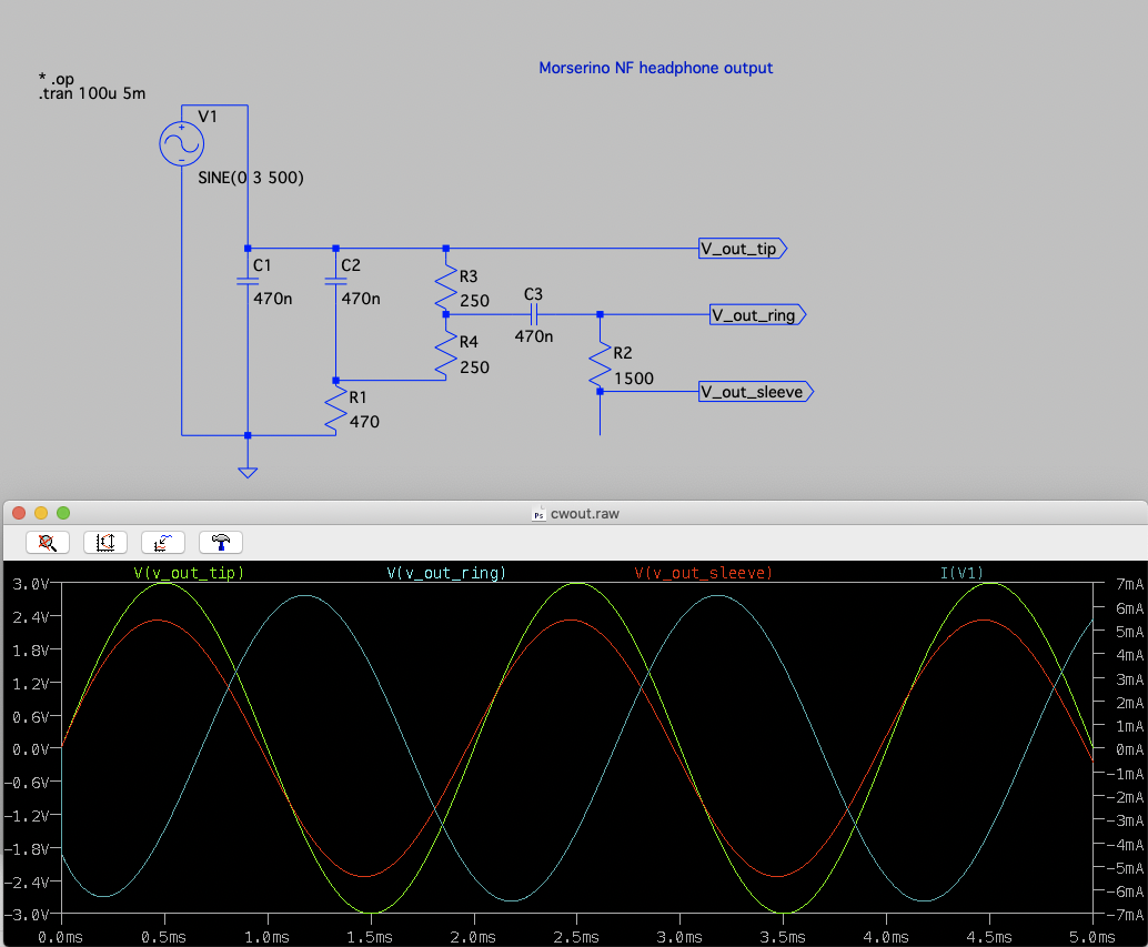

Ich würde gerne verstehen wie diese Schaltung am Kopfhörerausgang
funktioniert.
https://github.com/oe1wkl/Morserino-32/blob/master/Hardware/2nd_edition/schematics.pdf
Kann mir hier jemand ein paar Worte dazu erläutern? Der Lautsprecher an
sich funktioniert auch einwandfrei, wenn er direkt an die zwei
Transistoren angeklemmt ist. Wozu ist aber die Beschaltung gedacht
hinten dran? Warum reicht nicht ein einfacher Spannungsteiler, um die KH
Lautstärke einstellbar zu machen?

Da die Schaltung offensichtlich von einem Funkamateur stammt
und es um Morsen geht: Ich glaube mal gelesen zu haben, dass
CW-Leute mit einer Art Pseudo-Stereofonie experimentiert haben,
um gleichzeitig eintreffende Signale besser unterscheiden zu
können.
Dazu wurden in den linken und rechten Kanal unterschiedliche
Filter eingeschaltet, so dass tiefe Signale scheinbar von der
einen und hohe von der anderen Raumseite kommen. Die mittlere
Höhenlage nimmt man genau mittig im Kopf wahr -- das sind dann
die Signale, auf die man sich am leichtesten konzentrieren
kann.
Vielleicht hat es damit zu tun; ist nur geraten.

Hallo Egon, das klingt interessant. Ich habe das mal versucht in ltSpice
zu simulieren(Ist mein erster Versuch mit dem Programm)
Wenn man einen Sinus anlegt scheinen die Ausgänge schon verschoben zu
sein. Vermutlich gibt der ESP32 eher ein Rechteck aus.
Hat jemand sonst noch Ideen wie die Schaltung funktioniert?

Man wünscht eine Phasenverschiebung von rechtem und linken Kanal. Es
gibt für Amateurfunk dazu sogar spezielle Kopfhörer mit einem Schalter,
sodass man den Effekt ein und ausschalten kann. Soll vorteilhaft beim
Morsen sein.
