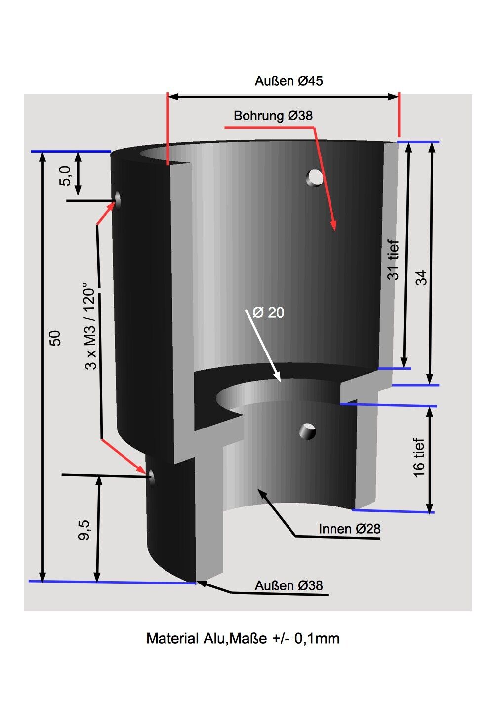

Ich habe schon bei einigen Diensleistern angefragt,leider ohne
Rückmeldung.
Auch Anfragen auf eBay oder eBay Kleinanzeigen waren erfolglos.
Es geht um eine Hülse,größter Dürchmesser 45mm,Gesamtlänge 50mm -
Material Alu.
Meine Frage,kennt hier jemand einen zuverlässigen Anbieter der sich mit
so etwas (Kleinkram) abgibt oder gibt es hier im Forum jemanden der mir
so etwas anfertigen könnte ?
Über den Preis wird man sich schon einig werden-ich bin ja froh wenn
es jemand machen kann bzw. mir hilft.
Vielen Dank im Voraus !

Jemand schon. Bedenke aber:
Wenn Du das im Forum machen möchtest, wären mehr Details schon wichtig.
Dann kann der/die jenigen die eine Drehbank haben eher beurteilen, ob
das machbar ist.
Und Alu ist nicht gleich Alu. Legierungen machen oft einiges mehr an
"gewußt wie" in der Bearbeitung, und reines Alu ist ggfs. zu weich für
das was Du basteln willst.
Und 45 Durchmesser bei 50 lang: Wenn das Innenloch  17 mm ist ist das
z.B. easy.
Wenn Du die Hülse mit z.B. 0,8 mm Wandstärke an einem Teil der Hülse
brauchst, kann es schwerer sein.
Etc.
Du siehst an den Beispielen, mehr Angaben und ggfs. Skizze ist von Nöten

Der Adapter dient als Zwischenstück an meinen Mikroskop um die
C-Mount Aufnahme für die Kamera befestigen zu können.
Im Orginal war das eine wackelige und geklebte (!) Konstruktion Made in
CN.
Mit einer Gesamthöhe von ca. 25cm und einen Gewicht von ca.400g hat das
geklebte nicht lange gehalten.
In Punkto Festigkeit von Alu kenne ich mich nicht aus,es sollte nicht
zu weich sein bzw. die Festigkeit sollte der entsprechender
Kameraadapter entsprechen.
Ich bitte die Zeichnung zu entschuldigen,aber ich habe kein CAD Programm
für eine DIN gerechte Zeichnung.
Alle notwendigen Maße sind aber erkennbar (wenn ich nichts vergessen
habe).
Die 2x 3 Gewindebohrungen M3 sind nicht unbedingt erforderlich-
zur Not reicht auch jeweils ein Gewinde welches ich selbst bohren und
schneiden könnte.
#7127744
Das Drehteil sieht ja ganz entspannt aus... wenn die Gewindebohrugnen
nicht sind.
Die 6 Gewindebohrungen treiben halt den Aufwand. 3,5mm Gewindelänge in
Alu sind 7 Gewindegänge. Nicht so besonders viel aber reicht.
Wenn für ein Mikroskop ohne hohe mechanische Belastungen:
Geht anstelle der Spraubbefestigung auch einklemmen mit O-Ring? Eine Nut
dreht sich leichter.
Geht auch Kunststoff?
Evtl. sogar 3D Druck?
viel Erfolg

Naja so ganz trival ist das doch nicht,dass soll ja auch eine
finale Lösung darstellen.
Weiterhin befindet sich dass Teil im Strahlengang zur Kamera,d.h.
es sollte nicht wackeln und auch nicht schief oder verzogen sein.
Das würde man direkt im Bild der Kamera sehen.
Ob das mit einen 3D Druck oder einer Klebekonstruktion so machbar ist ?

Das kommt sicherlich drauf an, wie die Werkstatt ausgerüstet ist.
Grob über den Daumen würde ich bis zu zwei Stunden für realistisch
halten.
> So etwas ist mehr so eine Aufgabe für einen 3D Drucker,
Für Löten oder Drucken hätten mich meine Mechanikkollegen ausgelacht.
Die Außenkontur ist Kinderkram, macht jeder Dreher mal nebenbei.
Interessant ist die Innenseite, ob ein passender Drehmeißel zu Hand ist
oder der Mechaniker sich diesen erst schleifen muß. Es kommt sogar in
Betracht, das auf einer CNC-Oberfräse zu machen.
Es wird einen Grund haben, dass optische Systeme meist Alu-Frästeile
sind, die kann man maßstabil fertigen.
Bei Dir sehe ich noch, das Innenloch sauber gratfrei haben zu müssen und
mit einer hohen Oberflächengüte. Es scheint mir auch notwendig, das matt
schwarz zu eloxieren - was nicht mit jedem beliebigen Aluwerkstoff geht.

Wenigstens Du verstehst mich - daher auch kein 3D Druck oder
"Bastellösung"
Schwarz eloxieren wäre optimal,ich muss mich aber mit einer
Nachlackierung
Seidenmatt o.ä. zu frieden geben.
Alles andere würde den Aufwand+Kostenrahmen deutlich übersteigen.
Zwischenzeitlich hatte ich doch noch eine Rückantwort von einen
Dienstleister bekommen,er würde das für unter 100 Euro machen.
Gut,dass kostet etwas Geld aber es beansprucht auch eine nicht
unerhebliche Zeit für die Fertigung.
Daher sehe ich die Fertigungskosten incl. Material als gerechtfertigt
an.
Ich habe dann aber eine finale Lösung mit der ich die nächsten Jahre (so
lange ich das Mikroskop habe) leben kann und muss nicht Angst haben dass
wieder was im Ar... ist und ich wieder zu basteln anfange.
