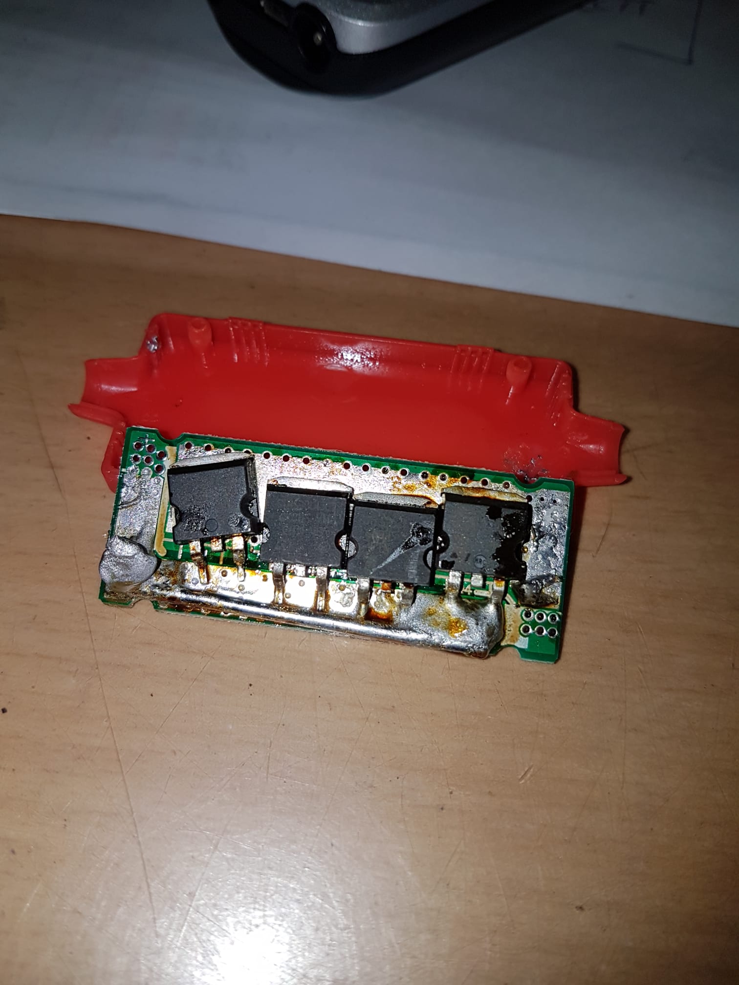

Hi. Hab hier einen 12V Booster mit einer kleinen Box in der Plusleitung.
In der Box ist eine Platine mit 4 Dioden (jeweils 20A If).
Die Platine ist so heiß geworden, dass das Lötzinn geschmolzen ist und
die Dioden sich verschoben haben. Ein paar der Dioden sind nun defekt
und ich werde die demnächst ersetzen.
Die Frage die sich mir stellt ist, wozu diese Dioden dienen. Ist das ein
Schutz für den Booster, wenn die Lichtmaschine des angeschlossenen
Fahrzeugs mit 14V einspeist? Hatte überlegt Kühlkörper auf die Dioden zu
kleben, damit die Wärme ein bisschen mehr von der Platine abgehalten
wird.

Mark S. schrieb:
> Könnte ein Verpolschutz sein, der völlig überlastet worden ist.
Treffer.

Peter schrieb:
> Ist das ein
Das und Verpolungsschutz. Über Sinn und Unsinn parallel geschalteter
Dioden braucht man allerdings nicht zu diskutieren.
Ebenso wenig über den Versuch, mit solch einem (China-Low-Cost-)Booster
direkt zu starten, an statt damit die schwache Batterie aufzuladen.

Ja das hatte ich auch schon überlegt die einfach wegzulassen und die
Platine zu brücken...
Aber dann kriegt der Booster ~14V am Ausgang und ich weiß nicht ob er
das verträgt.
> das verträgt.
Ja das kommt auf den Booster an, es gibt da tatsächlich welche die dir
dann im warsten Sinn des Wortes um die Ohren fliegen... :-(
Aldi hat z.B. so einen eine zeit lang im Angebot gehabt, der sich sobald
das Auto anlief (Batterie war a.A. 14V kahmen daher) und er hat sich mit
einem Lauten Knall verabschiedet. Nicht mal das Gehäuse blieb ganz, zum
glück hatte niemand direkt daneben gestanden!!!
Das ist schon vorher zu prüfen ;-)
