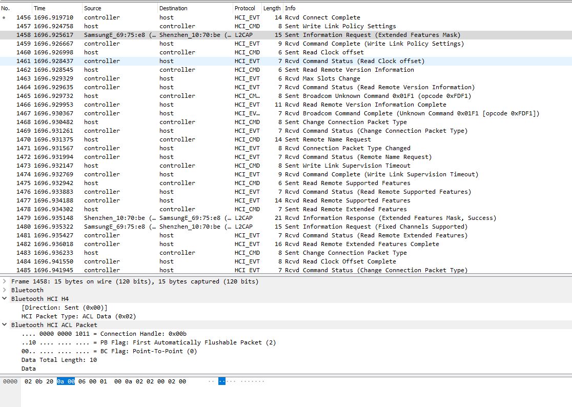

Ich habe das HCI snoop Protokoll schon ausgelesen und die .log Datei
überspielt auf meinen Rechner. Das ganze kann ich auch mit Wireshark
öffnen.
Doch leider steh ich hier vor böhmichen Dörfern. Ich hab probiert die
Kommunikation zwischen Host/Controller und Gravierer zu analysieren. Um
daraus Rückschlüsse zu ziehen welche Daten ich wie vom Microkontroller
an den Gravierer senden muss. Um im endefeckt eine beliebige
Gleitkommazahl zu gravieren, die im Vorfeld über den Microkontoller
ermittelt wird.
Leider komm ich da überhaupt nicht weiter und finde auch nichts dazu.
Ich bin für jeden Tipp dankbar, den Ihr mir liefern könnt.
> .log Datei überspielt auf meinen Rechner. Das ganze kann ich
> auch mit Wireshark öffnen.
Das ist doch schon mal ein guter Anfang.
Kleiner Tip: Hier im Forum gäbe es sicherlich gar nicht so wenige, die
mit böhmischen Dörfern auf Du und Du wären und in Deiner .log Datei
sicherlich das eine oder andre erkennen könnten, wenn Du ihnen eine
Chance gäbst; die könnten wahrscheinlich problemlos erkennen, ob hier
nur eine serielle Verbindung über BT getunnelt wird oder ein deutlich
komplexeres Protokoll gesprochen wird.
Daß sich aber jemand ernsthaft über das Häufchen Pixelbrei hermacht, von
dem keiner weiß, ob Du überhaupt einen ansatzweise interessanten
Ausschnitt gescreenshotted hast, kann ich mir schwer vorstellen.
