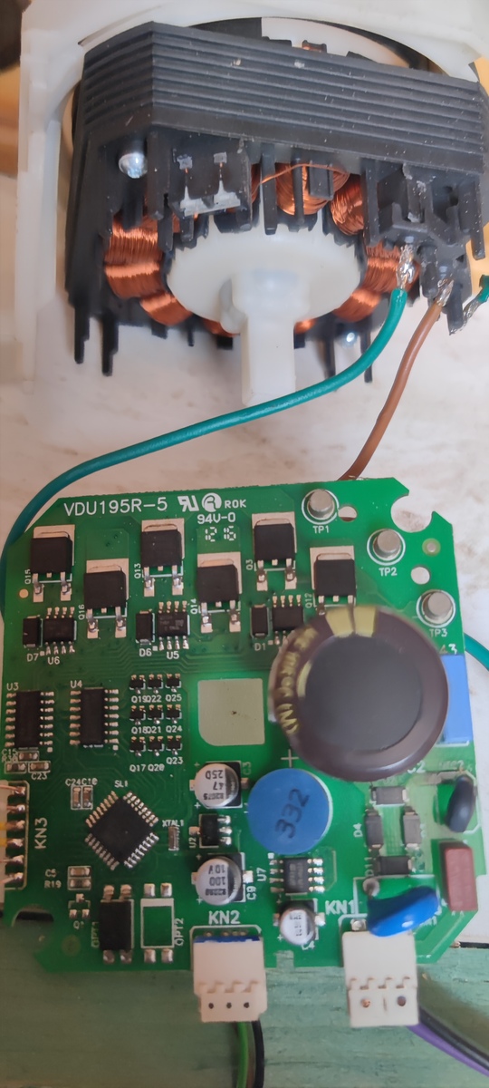

Hallo, ich möchte den Motor gerne zum basteln verwenden. Nun weiß ich
nicht wie ich die Platine anschließen kann damit der Motor läuft.
Kn1 ist die Stromversorgung.
Doch was ist kn2 und kn3? An kn2 habe ich die 3 Kabel mit ein 20k Poti
verbunden doch es tut sich nix.

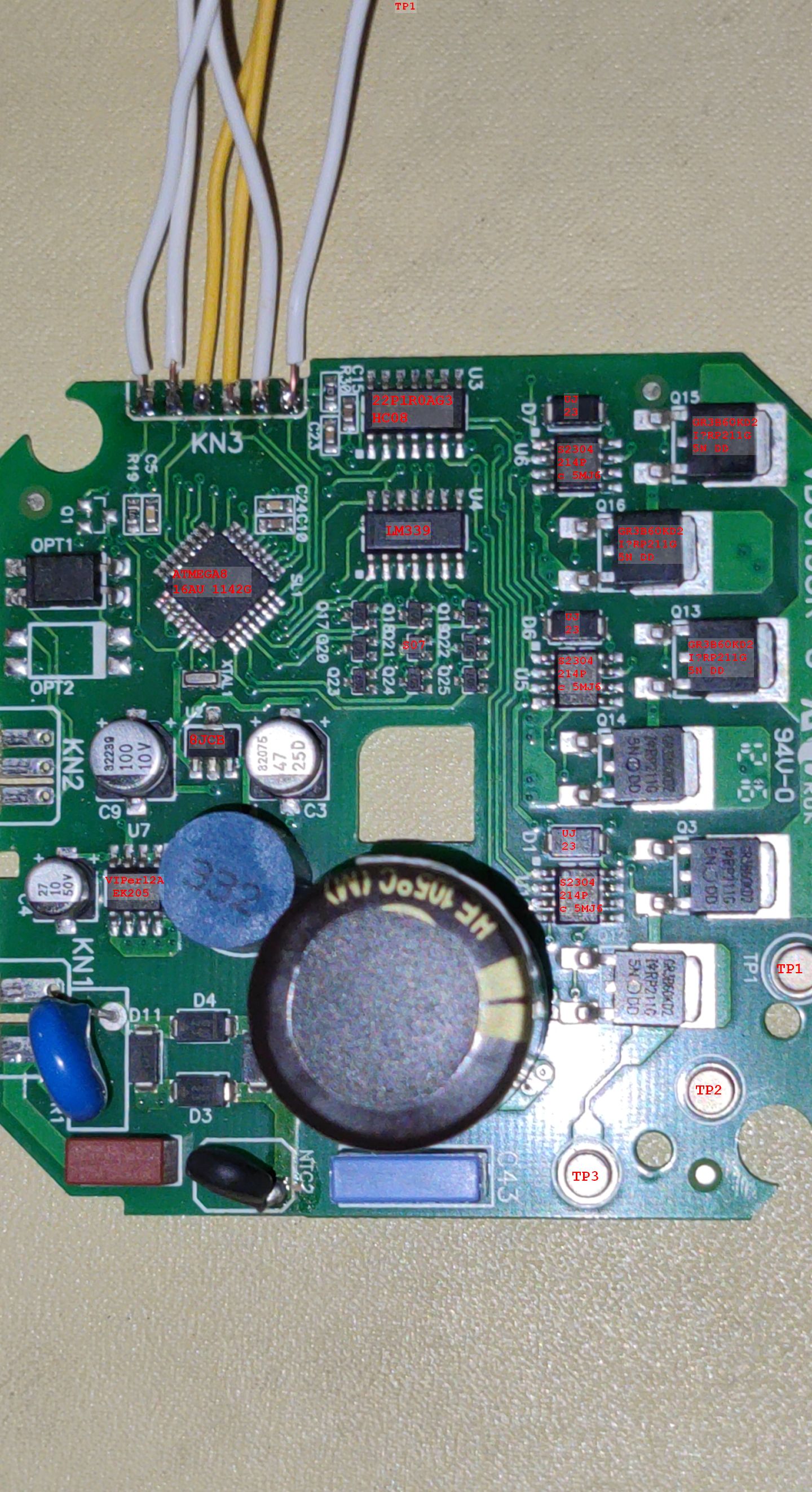

von Ronny H. (ronn)
Danke für die Antwort, ein Schaltplan dafür abzuzeichnen ist extrem
aufwendig, da die rückseite der Platine auch eigene Leiter und SMDs
versehen ist.
Ich habe mal noch ein schärferes Foto mit beschriftung gemacht. Vlt.
kann mir jemand was dazu sagen.

von Helge (Gast)
Ich vermute, KN2 ist ein Steuereingang, zwischen 1 und 3 ein
Optokoppler. Über den dürfte ein Steuerbyte reinkommen, das den Motor
startet. Um das rauszubekommen, brauchst den steuernden Prozessor.
von MaWin (Gast)
Ronny H. schrieb:
> Nun weiß ich nicht wie ich die Platine anschließen kann
Na ja nun, schau wie die Spülmaschine ohn bedirnt.
KN1 gehen also 230V~, die hanze Platine ind der Motor steht dann unter
Spannung
KN2 wird galvanisch per Optokoppler die Kommandos empfangen, wie der
Motor drehen soll. Das wird ein serielles Protokoll 'RS232' sein. Keiner
hier wird dir sagen können, was du schicken muss. Du musst die serielle
Leitung abhören in der Spülmaschine, vor dem Ausbau, und Baudrate,
Framing und Dateninhalt entschlüsseln. KN2 könnte auch Fehler und
Istzustand zurückübertragen, aber den Optokoppler haben sie sich
gespart, du hast wohl das Billigmodell der Spülmaschinenserie.
Und KN3 könnte für den Anschluss der 3 Hallsensoren sein, aber der Motor
hat wohl keine, daher halte ich für den Programmieranschluss für den
Mikrocontroller. Den brauchst du nicht.
Sicher ist die Platine nicht für Potianschluss, wer sollte denn in der
Spülmaschine am Poti drehen. Wie kommst du auf die abstruse Idee dort
ein Poti anzuschliessen ?
von Peter R. (pnu)
Eratmal sieht man, dass der Motor 12 Pole hat, also liegt nahe dass der
Motor 3-Phasen hat. Dazu passen auch die sechs MOS-Schalter auf der
Platine. Auch die Messpunkte TP1..3 weisen darauf hin.
An der Wicklung sieht man, dass der Motor wohl kaum mit 230V betrieben
werden kann sondern nur mit ca. 5V....24V. Die Betriebsspannung des
dicken Elko kann dazu einen Hinweis geben.
Das vorliegende Modul hat wohl viele Extras wie Fehlerüberwachung,
Anlauframpen,mehrere Drehzahlen, die alle durch einen Kontroller erzeugt
werden und überwacht. Was in dem als Programm drinsteckt, weiß höchstens
der Hersteller, vielleicht sogar der nicht. Ganz zu schweigen, welcher
Befehlsvorrat usw. vorhanden sein muss um den Motor richitg arbeiten zu
lassen.

Der OC zum Datenhandshake ist nicht bestückt, das Teil könnte
möglicherweise ziemlich einfach zu starten sein.
Hersteller : Arcelik
Teilenummer: 1783910300
Gerätemarken: BEKO, Blomberg, Grundig, Elektra Bregenz...

von H. H. (Gast)
Man könnte aber einfach mal eine 50% PWM mit niedriger Frequenz (wenige
100Hz) auf den Optokoppler geben, so wird das in vielen Hausgeräten
gemacht.
