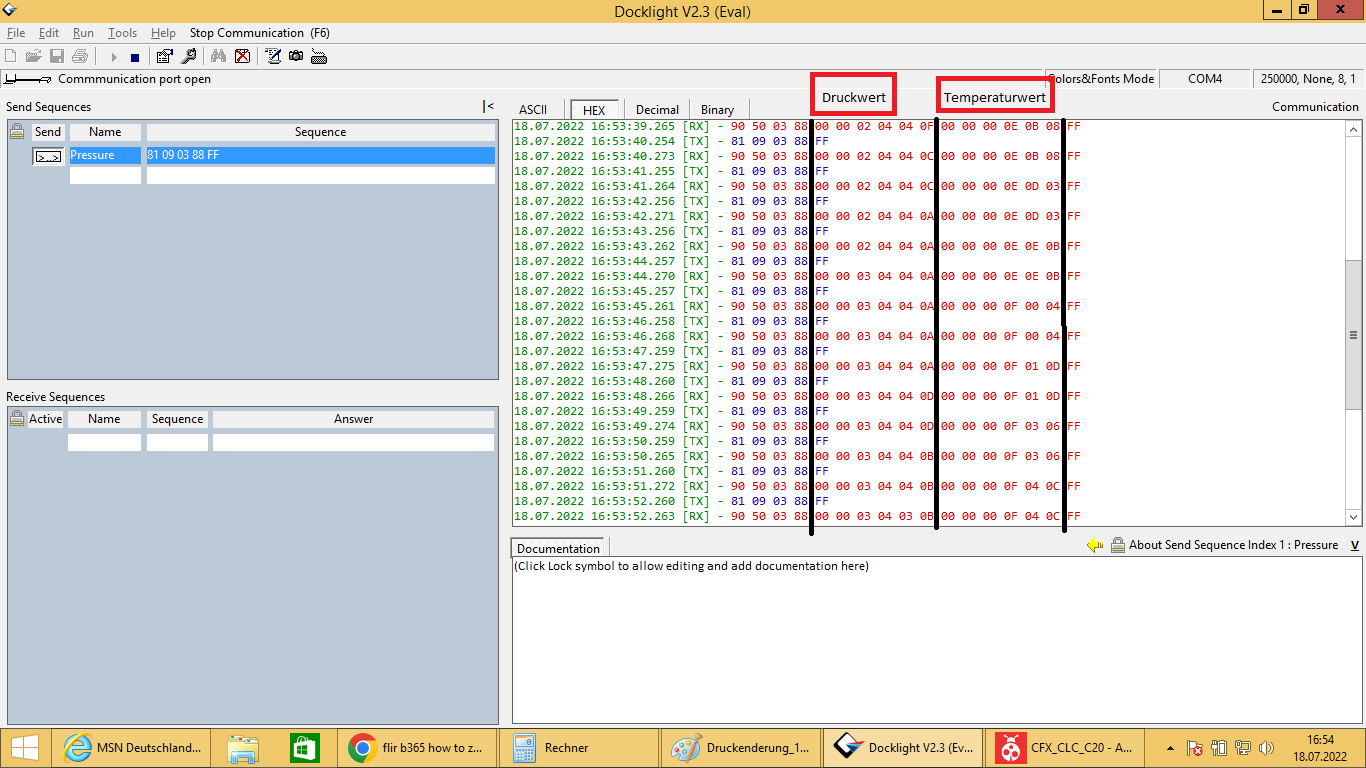

OP #7131301
Ich habe heute nochmal Messungen gemacht. Es ist tatsächlich besser
geworden in dem ich die Abfragen nur noch sekündlich mache. Danke
schonmal für den Tipp.
Mit der Druckmessung bin ich allerdings nicht weiter gekommen.
Allerdings habe ich etwas beobachtet. Ich führe wie oben geschrieben
jede Sekunde eine Messung durch und sende das Ergebnis über die serielle
Schnittstelle. Die Nachricht besteht aus einer Startsequenz (4 Byte),
dem Druckwert (6 Byte), dem Temperaturwert (6 Byte) und einem Endbyte.
Der Messwert setzt sich aus den zweiten 4 Bit des jeweiligen Byte
zusammen, also ist der Druckwert in der ersten Zeile 0x244F, der
Temperaturwert 0x0EB8. In dem Angehängten Bild sieht man beispielhaft
die "Druckänderung" (Rx5 und Rx6). Hier springt die 2 auf die 3.
Ich hab mit dem Debugger festgestellt, dass die Werte nicht bei der
Übertragung, sondern bei der Berechnung des Druckwertes entstehen, die
serielle Schnittstelle schließe ich deshalb aus.
Der I2C-Bus läuft mit einer Übertragungsrate von 400 kbit/s. Eine
geringere Übertragungsrate von 100 kbit/s hat leider keine Verbesserung
gebracht.
Hat vielleicht irgendjemand eine Idee woran das liegen könnte?
