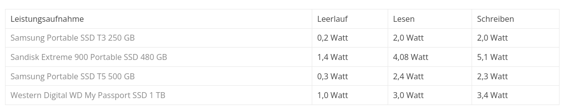

von Εrnst B. (ernst)
Εrnst B. schrieb:
> "USB-SSD"
Hab tatsächlich einen etwas älteren Test gefunden, der den
Stromverbrauch mit betrachtet...
https://notebooks-und-mobiles.de/samsung-portable-ssd-t5-im-test
Ob das auch noch für die aktuelleren Samsung T7 gilt?

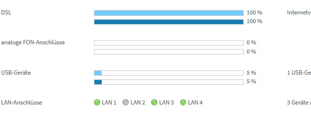

von oszi40 (Gast)
Aktuellen USB-Verbrauch siehe Fritzbox-Erweiterte
Einstellungen--->Energiemonitor (in Prozent)

Davon abgesehen: Ich habe bei einem 64GB-USB-Stick von SanDisk
(CruzerForce) angeschlossen allein an +5V einen Ruhestrom von unter 1mA
gemessen. Angeschlossen an eine F!B 7490 steigt laut deren
Energiemonitor der Energieverbrauch der USB-Geräte dadurch dauerhaft von
10% auf 30% (was immer auch diese %-Angabe tatsächlich aussagt); bei
einer SSD mit USB-SATA-Interface, deren Ruhestrom bei über 80mA lag, war
es ein Anstieg auf "nur" 60%. Also scheint selbst im Ruhezustand der
USB-Stick irgendwie "in Betrieb" zu sein.

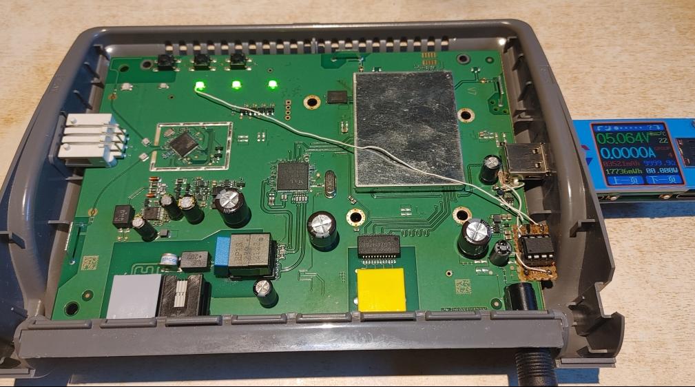

von Nummer E. (ritaripp)
Stromhungrige Router verbrauchen mit 15 Watt soviel wie ein Kühlschrank!
Aus diesem Grund habe ich die Fritz 7510 (gebraucht 60€ )weil nur
4,5Watt (gemessen).
Als USB.NAS eine Samsung 980-1TB (84€) im NVme-case(12€) zieht im
Standby 0,2A (1W) unabhängig von den Energiespareinstellungen.
Wenn ich 20% Energie einsparen kann juckt es mir in den Fingern und habe
eine echte USB-Abschaltung für 5€ realisiert (Bild).
USB An/Aus schalte ich über die hintere Buchse FON (0,5sec LOW(10V) ) .
Telefon über die linke TAE-Buchse funktioniert weiterhin.
Dann blinkt die FON-LED kurz auf als Steuersignal für den Attiny45.
Der schaltet dann über einen P-FET die 5V zur USB-Buchse durch
(die ich zuvor von der 5V Stromversorgung getrennt hatte).
Es wäre doch für AVM ein Klacks eine echte USB- Abschaltung zu
realisieren !

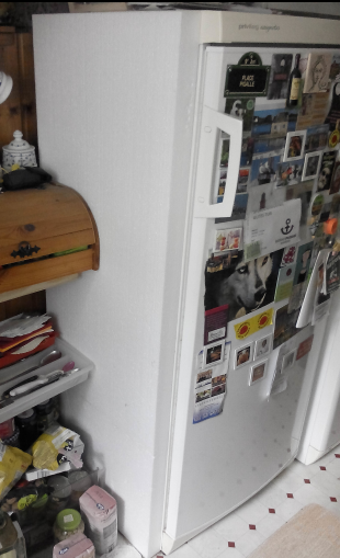

habe  Kühlschrank beidseitig isoliert und den gemessenen Stromverbrauch
von 0.60 auf 0.40 KWh/Tag reduziert:
Nach 365 Tagen : 0.2* 0,3€/KWh *365=22€ Ersparnis pro Jahr  bei 27€
Kosten.
Die 5cm Styroporplatten(seitlich) fallen nicht auf ? Gut so !
von Harald K. (kirnbichler)
Ach. Du könntest aber Deine Dämmwirkung verbessern, wenn Du da auch
eine Styroporplatte vor die Tür packst (und dann 'ne neue Blechplatte
drauf, für die Magneten).
Zusätzlich solltest Du den Kühlschrank auf kleine Füßchen stellen, damit
unter dem Gerät mehr Luft durchströmen kann, um für den großen
Wärmetauscher auf der Geräterückseite zur Verfügung zu stehen. Das
erhöht den Wirkungsgrad.
Oder steht das Ding mit Abstand zur Wand?
Davon abgesehen: Du plenkst.
Sofern sie in den Standby gelangt. Siehe meine nachfolgende Antwort.
Das ist auch mein Gedanke und dazu habe ich auch schon wiederholt mit
dem AVM-Support korrespondiert. Nach meinem Eindruck führt diese
Thematik bei AVM aber ein solchen Schattendasein, daß sich dort keiner
mit dem USB-Standby etc. auszukennen scheint.
Interessante Lösung, aber mir, offen gesagt, zu aufwändig, von der
Realisierung wie auch der Bedienung her - zumal ich beide FON-Buchsen
als solche benötige. Ich hatte in meinem obigen post auf eine
"automatische" Lösung gezielt, die also zwischen USB-Port und
USB-STick/SSD geschaltet ist und beim Zugriff via USB automatisch den
USB-Speicher mit Spannung versorgt. Zugleich müßte natürlich der
zugreifenden F!B signalisiert werden, noch einen Moment zu warten
und/oder den Zugriff zu wiederholen.
> realisieren !
JA! Vor allem, da dieser Standby-Modus angeblich vorhanden ist und
eingestellt werden kann, und da man nicht davon ausgehen kann, daß jeder
USB-Speicher oder -Adapter eigenen eigenen Standby-Modus besitzt, müßte
diese Standby-Funktion der F!B doch "Strom-aus" bedeuten.

Nach einigen Tests zeigte sich:
Ist der F!B-USB-Port im Modus 2.0 erlischt die LED kurz nach dem
Anschließen der T3 und leuchtet danach (ohne Zugriff) niemals mehr auf.
Ausweislich der Anzeige des F!B7490-USB-Energiemonitor-Energieverbrauchs
bleibt die T3 beständig auf 50% (ohne angeschlossene T3 sind es 0%),
gleichgültig wie die USB-Ruhezeit-Einstellung ist und wie lange ich
warte. Was immer auch diese "50%" wirklich besagen.
Ist der USB-Port im Modus 3.0 und ändere ich nach dem Umstellen auf 3.0
/ Anschließen der T3 die Einstellung der Ruhe-/Standby-Zeit auf
irgendeinen Wert und danach zurück auf 1min, so wechselt die LED bei
bleibender Inaktivität der T3 nach ca. 1min kurz auf rot und erlischt
dann - also Ruhezustand/Standby. Zugleich geht die F!B-Anzeige des
USB-Energieverbrauchs von 89% zurück auf 5%. Nach diesem erstmaligen
Versetzen in den Ruhezustand/Standby gilt: Bei jedem Zugriff auf die T3
blinkt/flackert die LED blau und leuchtet nach dem Ende des Zugriffs
zunächst konstant blau. Der USB-Energieverbrauch zeigt 89%. Nach ca. 10
bis 15 Sekunden Dauer der Inaktivität - und unabhängig von der in der
F!B eingestellten Zeit für den Ruhemodus -, also konstantem "Blaulicht",
leuchtet die LED kurz rot und erlischt, zugleich zeigt der
USB-Energieverbrauch nur noch 5%.
Diese Beobachtungen führen zu der Vermutung, daß das Versetzen der T3 in
den Ruhezustand nur im USB-Modus 3.0 funktioniert - ob dies an der
F!B7490 liegt oder der T3 vermag ich nicht zu beurteilen. Andere Geräte
habe ich nicht im Modus 3.0 ausprobiert, da ich bei keiner der anderen
meiner SSD/USB-Adapter/-Sticks definitiv weiß (bzw. Informationen dazu
habe), daß diese einen stromsparenden Ruhemodus besitzen.
