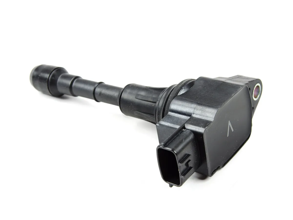

ich habe an meinem Oldtimer Bj.67 (Volvo Amazon) ein Problem welches ich
nicht in den Griff bekommen. Das Fahrzeug habe ich von Vergaser auf eine
Megasquirt MS2 (frei programmierbare EFI) umgebaut. Als Zündung verwende
ich eine WastedSpark Zündspule vom VW Golf. Im Grunde läuft alles nur
habe ich auf der Batteriespannung Spannungspeaks. Eventuell verursachen
diese Peaks immer Mal wieder Probleme an der Megasquirt.
Die Peaks kommen von den Zündimpulsen. Über die Megasquirt kann ich die
Zündspule im Testmode betreiben. Die Zündfrequenz passt exakt zu den
Peaks.

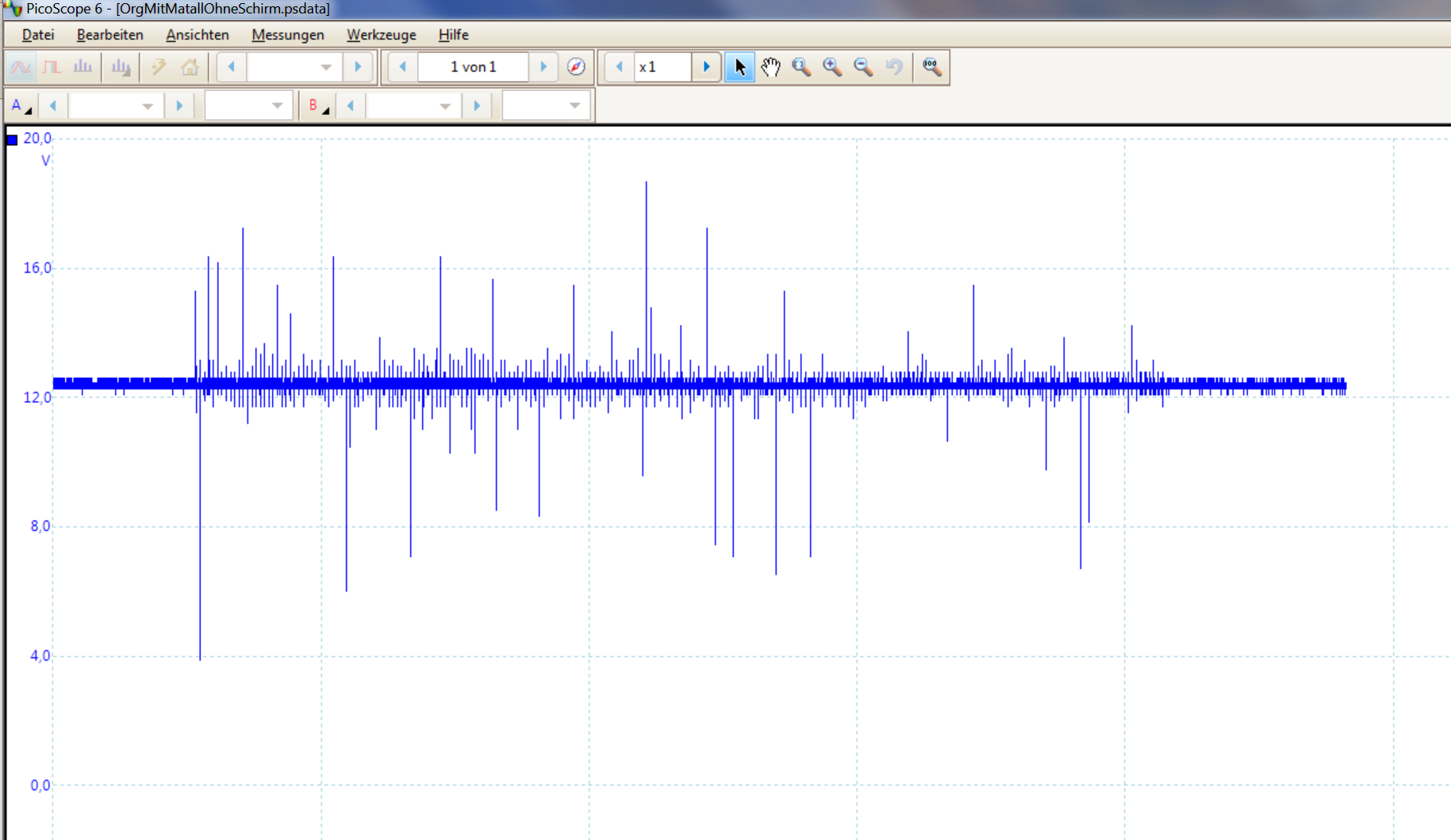

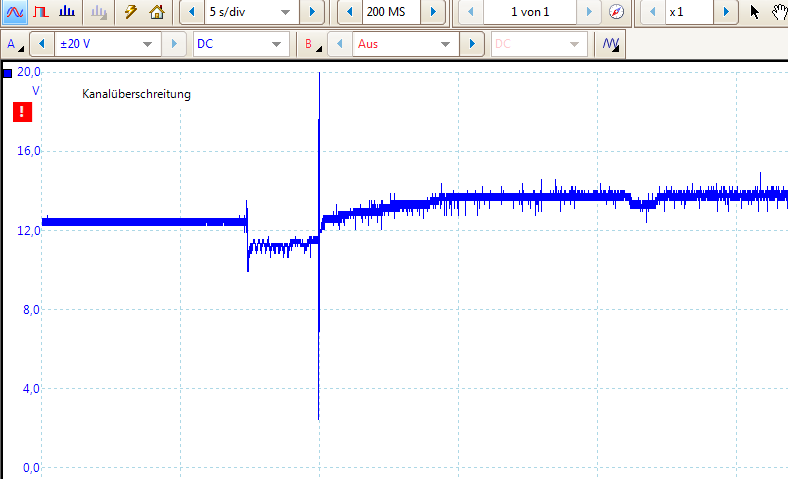

Die Messung habe ich mit einem Picoscope durchgeführt. Die Peaks dauern
nicht länger als 2-3us - siehe Bild.
Der linke Bereich auf dem Scope ist das Starten vom Motor.

Die Spannungspeaks gehen nicht länger als 2-3us. Also sehr sehr kurz.

Das Bild solltest du oben im ersten Beitrag sehen.
Dass die Störungen Bullshit sind und ich mir diese über die Messleitung
einfange habe ich mir auch überlegt - siehe Antwort Overdrive

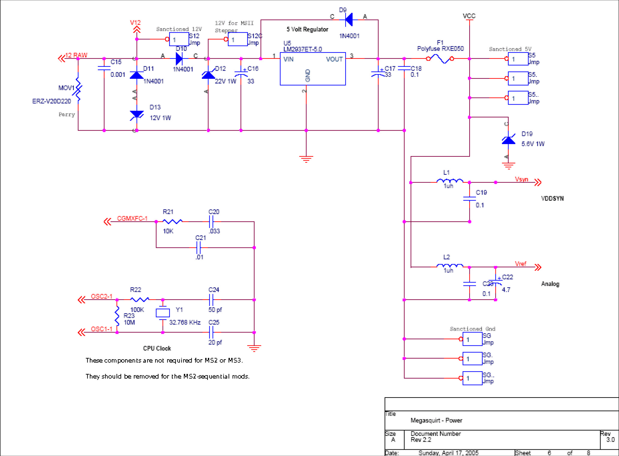

@Philipp G.
Ich lade mal noch ein Bild von der Megasquirt Spannungsversorgung hoch.
Der GND der MS2 liegt direkt auf der Batterie.
Ich bin mir auch nicht sicher ob die Megasquirt überhaupt ein Problem
mit den Spikes hat. Trotzdem ärgert es mich das ich am Volvo die Spikes
messe und an den anderen Fahrzeugen nicht. Ich wüsste gerne was da
anders läuft.

von Thomas W. (ram99)
Hurra - siehe Bild
@Thomas O.
Der Tipp mit der Alufolie war genau richtig. Wichtig ist, dass die Folie
möglichst viel Kontakt gegen den Zündkerzensechskant hat. Die Störungen
sind schlagartig Richtung 0. Es haben also die Zündkabel ins Bordnetz
gefunkt.
Meine bisherigen Zündkabel haben keinen Metallstecker an der Zündkerze.
Moderne Autos haben oft einen Stecker aus Metall. Ob die modernen
Zündkabel geschirmt sind kann ich momentan nicht sagen. Da mache ich
mich heute mal online auf die Suche.
Vielen Dank für den Tipp mit der Folie :)

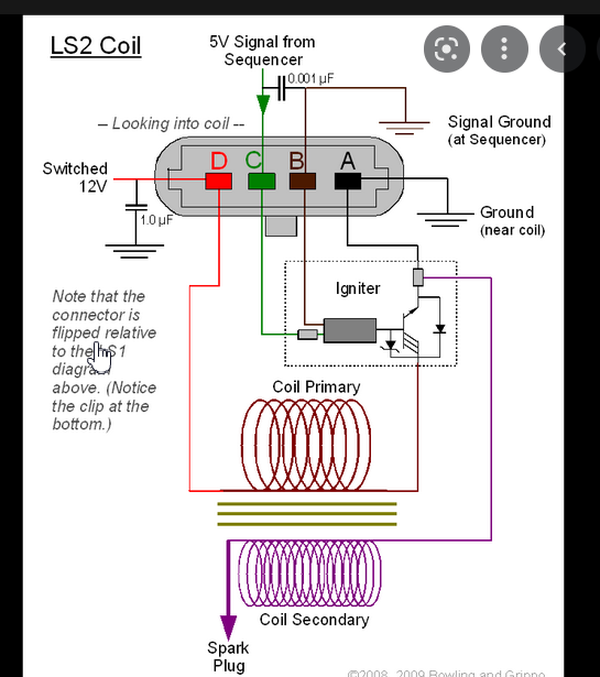

Hallo Peter,
kannst du mir sagen was du mit Abschaltimpuls meinst? Das ist keine
klassische Unterbrecherzündung oder ich habe nicht ganz verstanden was
du meintest.
Die WastedSpark Coil (LogicCoil) wird mit +- 12V und 2x 5V Impulsen
versorgt. Die 5V kommen direkt von der Megasquirt verstärkt über ein
TC4427 Treiber. Der Leistungstreiber selbst sitzt in der Spule. Im
Anhang siehst du ein Bild von der internen Schaltung wobei das Bild von
einer einzelnen Spule stammt. Ich habe eine doppelte Spule.
Die 5V Trigger Impulse sehen ganz normal aus. Dort konnte ich nichts an
Störungen sehen. Die 12V Versorgung sehen gleich aus wie bei der
Batterie.
Über die Länge der 5V High Impulse wird die DWell gesteuert. Ich lade
meine Spule über 3,2ms auf.
Grüße

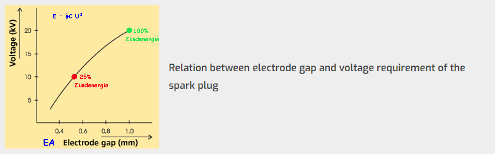

Die erforderliche (abh. vom Brennraumvolumen etc.) Funkenenergie kannst
über den Kerzen-EA einstellen. Nicht immer braucht man >50mJ für ein
stabiles Anzünden.
Carbon-Zündkabel haben 3...7kΩ pro 30cm (1ft) und R-Kerzen meist 5kΩ.
Diese Kombi wird üblicherweise verbaut und funktioniert mit
µP-Zündanlagen.

@Overdrive
Danke für das Bild. Meine Kerzen haben (glaube ich) ein Gap von 0,8mm
aber das müsste ich mal nachschauen. Sind die Störungen geringer wenn
der Funke nicht so weit springen muss?
Im ersten Schritt tausche ich jetzt einfach mal die Kerzenstecker gegen
welche aus Metall mit 5KOhm. Mal schauen wieviel das bringt.
Grüße

von Overdrive (Gast)
Thomas,
so ne Kerze funktioniert wie ein Hochspannungskondensator (~10...20pF),
der geplant durchschlägt (=> Funke). Je kleiner der Gap, umso niedriger
die Spg.
Diese geht aber quadratisch (U²) in die Energierechnung ein (mein Bild).
Ummantelte Kerzenstecker gelten als unzuverlässig, besser die Kombi:
Carbonkabel und R-Kerzen.

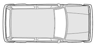

von Thomas (kosmos)
Hallo Thomas,
ich würde mal so anfangen. Nimm dieses Bild
https://encrypted-tbn0.gstatic.com/images?q=tbn:ANd9GcSEBusQVZzkRMIibs8PCdi6ARp7SBjEUwCQ_A&usqp=CAU
jetzt zeichnest du mal alle wichtigen Bauteile ein z.B. Batterie,
Thomas O. schrieb:
> Hallo Thomas,
> Zündspule, Zündtransistor, Zündkabel, Schalttranssitor, Megasquirt,
> Kabel der Stromversorgung,  zur Megasquirt, zur Zündspule, zu den
> Einspritzventilen. Plus machst du rot und Minus blau, alle Sensorkabel
> grün. So kann man mal einen Überblick gewinnen wo die hohen Ströme
> fließen ob die Leitungen dafür möglichst kurz ausgelegt wurde, ob Sie
> Sensorkabel stören können usw.
> wie hoch ist deinen Schließzeit der Zündspule.
> 1 Ohm an die Zündspule würde ich vermeiden, da will man ja das die
> Primärseite möglichst niederohmig ist. Wenn dann einen Entstöreinheit
> aus Drosselspulen und dahinter wieder ein dicker Kondensator der die
> Spule schnell versorgen kann. Es ist immer gut das Signal möglicht am
> Sensor zu digitalisieren und zur MS zu schicken als es analog zu
> übertragen und dann in der MS aufzubereiten.

von Helge (Gast)
Müßte die Batteriespannung bei laufendem Motor nicht etwas höher sein?
12,5-13 ist knapp. Negative spikes könnten Sensoren verwirren, die an
+10V hängen (falls es die bei dir gibt).

Die Spikes können vom Scope kommen und 1F als Lösung ist eher nicht
sinnvoll sondern eher sowas wie 0,xxnF - 100nF parallel zur
Spannungsversorgung.
Diese kleinen Kondis sollten aber eigentlich in der Zündungsendstufe
schon integriert sein.
Wie ist deine Masseanschluss alles erst zur Batterie oder alles
sternförmig von der Karosse weg?
http://www.msextra.com/doc/pdf/MS2V30_Hardware-3.3.pdf
@Helge
Das Scope wurde in dem Zündungstestmodus bei nicht laufendem Motor

@chris
Der große Kondensator war nur um den Innenwiderstand von der Batterie zu
verringern.
Für die Zündung habe ich 100pf Keramik Kondensatoren für die
Spannungspeaks verwendet. Wenn ich mit den Scope Kabel nahe an die
Zündkabel gehe kann ich verstärken sich die Spikes. Diese habe ich mit
Alupapier geschirmt und die Störungen waren weg. An dem Verhalten hat
