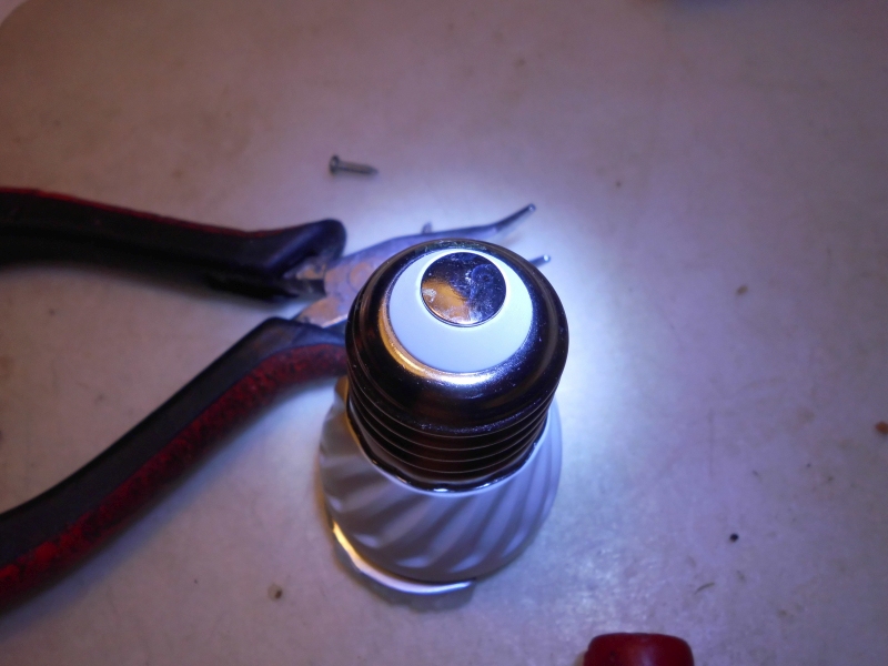

Frage: Wie am besten bekomme ich aus dieser LED-Lampe die Platine heraus
und wieder hinein. Knackpukt ist der kurze Anschlußdraht, vermutlich mit
Sicherung, der zum Mittelkontakt geht. Ziehen nützt nichts, dadurch wird
er nicht länger. Der Kontakt sieht von außen auch nicht so aus, als ob
ein Lötpunkt den Draht halten würde. Wie wurde das in der Fabrik
überhaupt eingebaut?
Bis ganz runter in den Sockel hinen konnte ich nicht fotografieren.

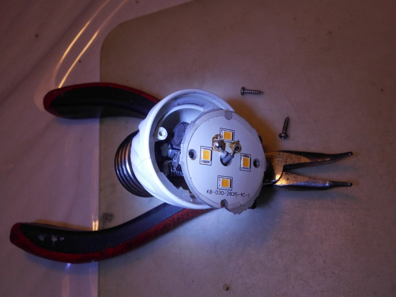

Hintergrund:
Die Lampe war das immer brennende Nachtlicht und fiel zuletzt aus mit
Flackern. Das Flackern nach dem Einschalten ging dann wieder weg, aber
inzwischen bleibt sie so auf 20% Helligkeit stehen und flackert schön
vor sich hin, wenn sie versucht, heller zu werden. Die LEDs sind also
noch in Ordnung. Erster Kondensator hat 400V/1,5µF bedrahtet, die
anderen beiden dürften ähnlich sein. Im Bild sieht man noch die Drossel
für den Regler auf der SMD-Schaltung. Das Glas ist beim Abziehen in der
Hand zersprungen. Die Verletzungen halten sich in Grenzen dank meiner in
früher Kindheit in Drachenblut getränkten Haut.

Der Mittelkontakt ist bei älteren Fassungen reingedreht wie eine
Schraube in Plastik, bei neueren nur noch reingepreßt. Also rausdrehen
versuchen, geht das nicht, rausziehen. dazu mim Messer unterfassen, bis
der Elektronik-Seitenschneider drunterfaßt.
OP #7128607
Ooops, tatsächlich. Zwei Minuten das weiche Plastik zwischen
Mittenkontakt und Gehäuse bearbeitet, schon war der Mittenkontakt locker
und ließ sich abschrauben. Der Draht war ins Gewinde mit eingelassen.
Nun hängt es nur noch am äußeren Draht, der scheint in die Verpressung
des Sockels mit dem Gehäuse eingelassen zu sein.
Danke für den Tipp.

Der Schraubsockel läßt sich idR mit einem größeren Messer
zerstörungsfrei vom Plastik runterhebeln, dabei kreisförmig vorgehen und
immer nur nen Millimeter rausdrücken. Dann ist alles auseinander und
läßt sich auch wieder zusammendrücken.

Indem du die Platine ablötest, dann kommst an das Netzteil ran. Der eine
Kontakt außen ist miteingepreßt und der mittlere meist angelötet.
Mit einer Zerstörung des Lampe(nsockels) mußt rechnen. Am Besten ist,
die Kabel abzwicken und neue dranzulöten.
> Das Glas ist beim Abziehen in der Hand zersprungen.
Bei vielen 230V~ LEDs liegen an den LEDs aber 70-80V= an. Daran solltest
denken, sofern das 4 'LED-Arrays' sind.. Kann ja auch schon eine LED
einen Defekt haben.

OP #7129424
> einen Defekt haben.
Danke für die Tipps.
Wenn sie sich vor ein paar Tagen noch "ausgeflackert" hatte, so nach
mehr als einer Stunde, war die Helligkeit einwandfrei wie gewohnt. Es
muß also einen schleichenden Verschleiß gegeben haben, der das kleine
Schaltnetzteil immer schlechter anlaufen ließ. Wegen der Wärme tippe ich
auf die Kondensatoren. Wenn ich die richtigen Kondensatoren da habe,
wird sich zeigen, ob das kleine Wunderwerk menschlicher
Massen-billig-Fertigung wieder richtg funktioniert und die LEDs ihren >
60000 Stunden entgegen sehen können. Da sind einfach vier SMD-LEDs
drauf.
