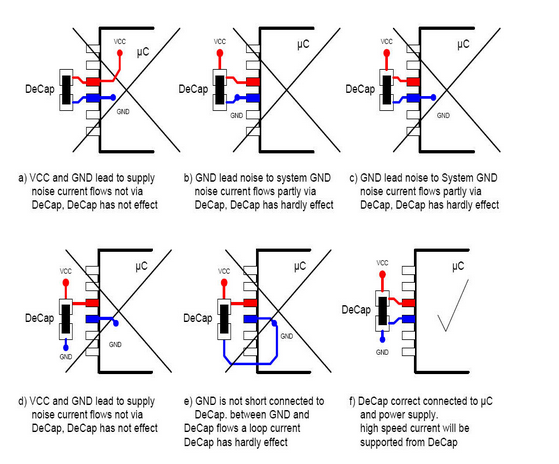

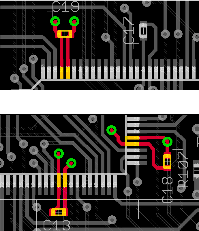

Das erste angehängte Bild zeigt die verschiedene Abblockungen und GND
Anbindungen gemäss Beitrag und C13 sollte "best-practice" sein, was ich
mir so nicht erklären kann. Für das Enkoppeln will man ja gerade, dass
die Störungen kurzgeschlossen werden, bevor die in andere Planes
einkoppeln, von daher wäre doch C19 die beste Variante für decoupling
und grounding? Grundsätzlich sucht sich aber ja das HF Signal den
Rücklaufpfad mit der geringsten Impedanz, von daher wäre doch eigentlich
d) in img2 auch nicht verkehrt, wenn alles auf eine GND plane geht,
oder?

Im Beitrag wird empfohlen, dass man eine separate GND Pour für den uC
nehmen sollte und diese dann genau an einem Punkt mit einem zusätzlichen
Kondensator auf die Power und GND Plane anschliessen sollte, dies
Widerspricht doch gerade den HF Grundsätzen, da jeder Signalrücklaufpfad
nun einen Umweg machen muss (grössere Stromschleife), als wenn man bei
jedem GND Anschluss (wie img2, d.)) noch ein Via nach GND anschliesst?
Was meint ihr dazu?

Ich layoute das auch immer so, auch wenn die Schaltung nicht HF mäßig
unterwegs ist.
Die EMV ist halt nicht einfach ein monolitischer Block (erzählen die
Verkäufer von Induktivitäten immer gern) und besteht aus vielen kleinen
Einzelteilen, und da hole ich einfach immer das maximale raus.

Blödsinn.  Gerade bei analogen Signalen ist das völlig egal...
Alle gezeigten Varianten sind ziemlich gleichwertig.
Beim LQFP sind die internen Boundingdrähte sowieso limitierend.
Normalerweis verwendet man da auch keine schnellen paralllen Busse,
dann passt die Signalqualität auch ohne viel Entkoppeln.
Und für EMV ist der Lagenaufbau und externe Kabeln wichtiger.

Mach es nicht komplizierter als notwendig. Wenn es sich um einen
schnöden Wald- und Wiesenmikrocontroller á la STM32 handelt, sollten
alle Cs in deinem Bild ihre Arbeit tun.

1. Signale nehmen NICHT den Weg der geringsten Impedanz, sondern teilen
sich im reziproken Verhältnis der Impedanzen auf alle Parallelpfade auf.
2. Gilt das auch für NF.
HF ist nicht ab soundsoviel Hz, sondern dann, wenn die Länge deiner
Leitungungen in der Größenordnung (und größer) als die Wellenlänge
deiner Signale ist. 50Hz sind Hochfrequenz, wenn du eine 6.000km lange
Leitung hast. (Und dann hast du solche Sorgen wie Leiterimpedanz,
Abschlußwiderstände, Reflexionen, usw.)
