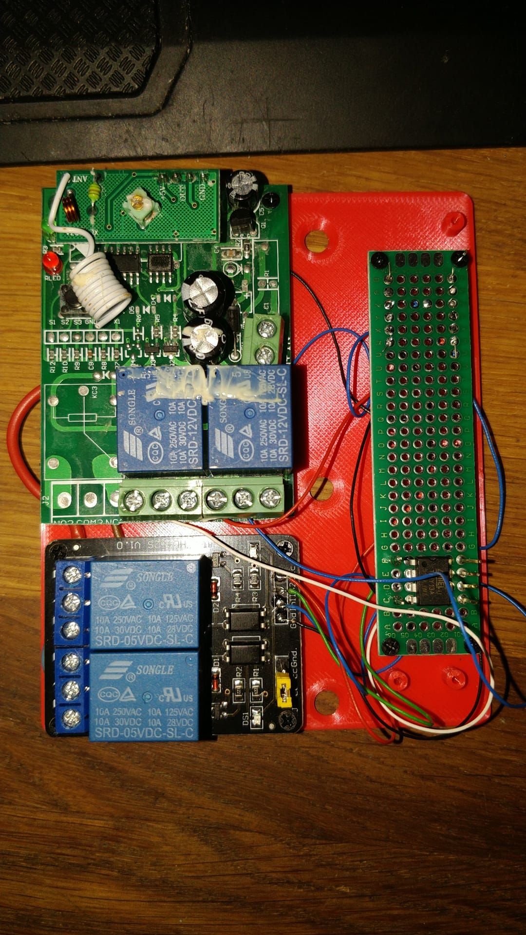

bei meinem Auto ist das Steuergerät der Zentralverriegelung
durchgebrannt. Da das Auto schon sehr alt ist und ich nicht besonders
viel geld ausgeben möchte, würde ich das Steuergerät durch einen
Microcontroller ersetzten. Ich brauche keinen der Schalter in den
Motoren, sie müssen sich lediglich extern schalten lassen, da ich sie
über ein externes Funksignal ansteuere.
Ich habe ein Bild des Stromlaufplans angehängt. Es geht um den Motor
M18, M32 und M60. Soweit ich weiß, muss ich nur eine Spannung an Pin 6
und 2 anlegen um die Motoren zu schließen, und eine Spannung mit
gegensätzlicher Polarität, um sie zu öffnen. Sehe ich das richtig?
Wenn ja, wie löse ich das am besten?
Vielen Dank für eure Hilfe
> durchgebrannt.
Reparieren?
Ja.
Mit zwei 1xUM Relais, so wie auch im Steuergerät.
