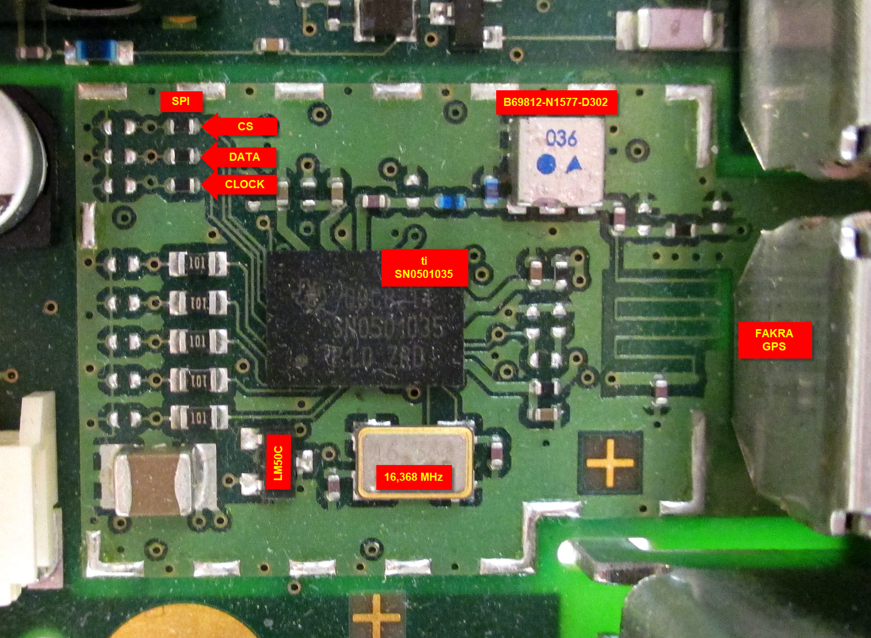

Ich versuche gerade ein 2011er Einbau-Navigationssystem eines PKW wieder
zu beleben. Es zeigt nur noch "0 Satelliten" an. Die GPS-Antenne ist in
Ordnung, habe ich mit einem baugleichen Gerät getestet.
Eine Untersuchung der GPS-Baugruppe mittels DSO ergab zunächst mal keine

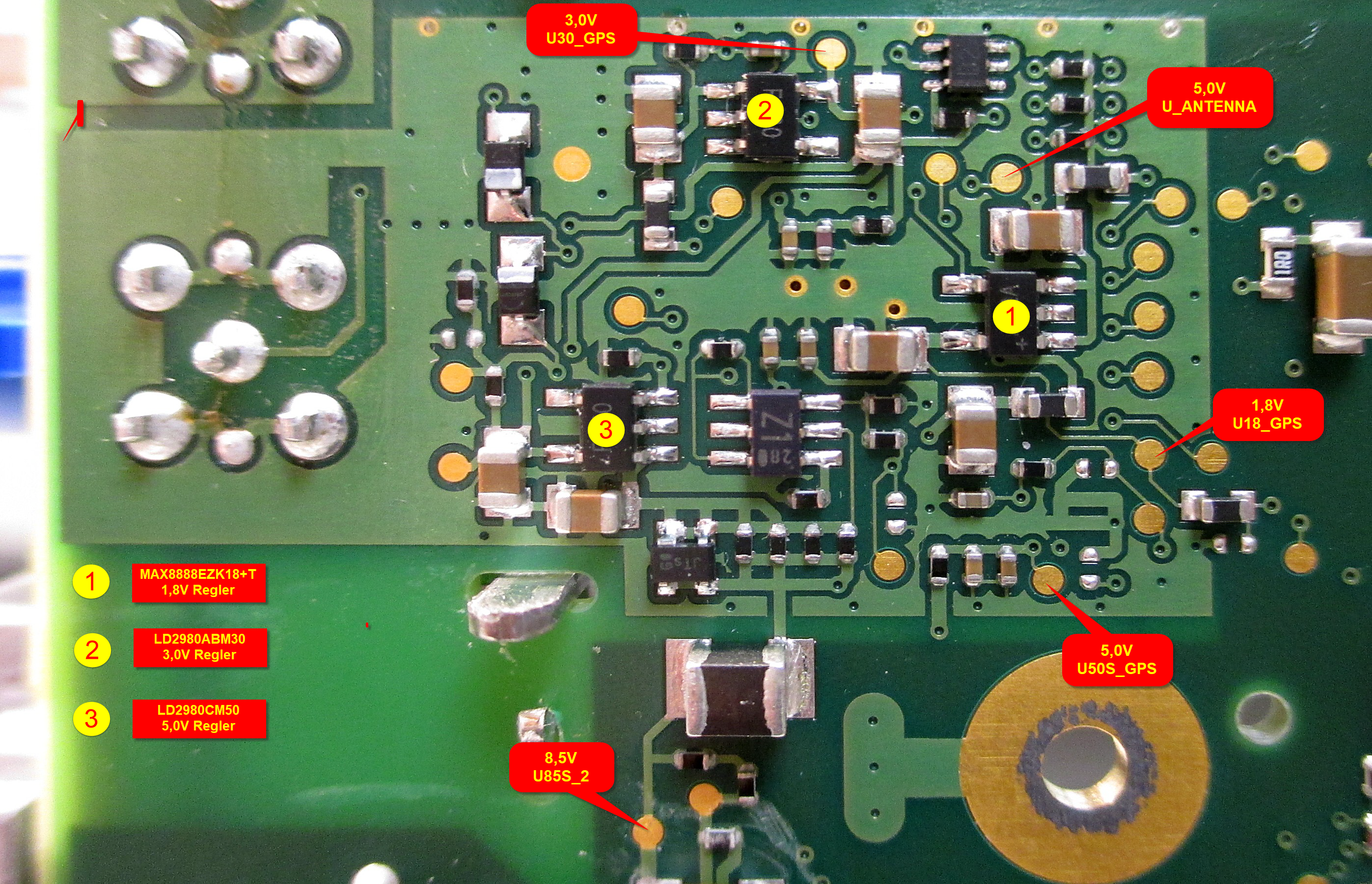

Auffälligkeiten. Alle Betriebsspannungen liegen sauber an und brechen
auch im Betrieb nicht ein.
Auf dem SPI-Interface erkenne ich kurz eine Programmiersequenz nach dem
einschalten des Navis. Diese sieht zunächst so aus wie auf meinem
Vergleichsgerät.

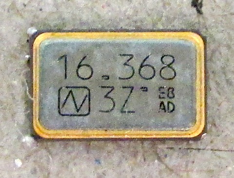

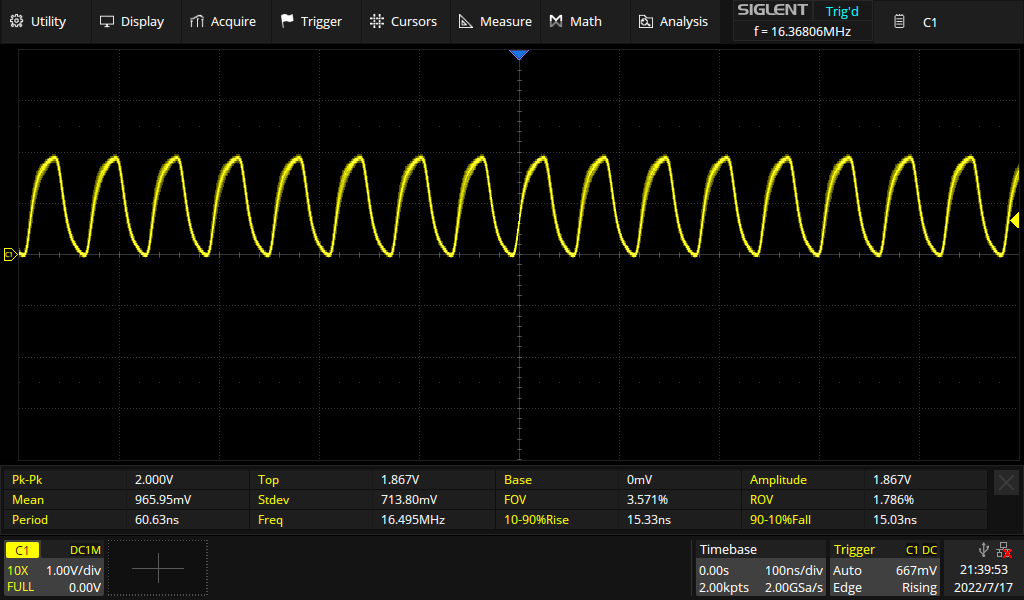

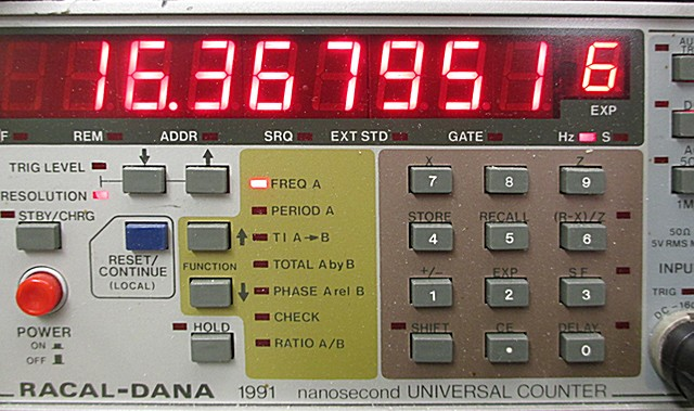

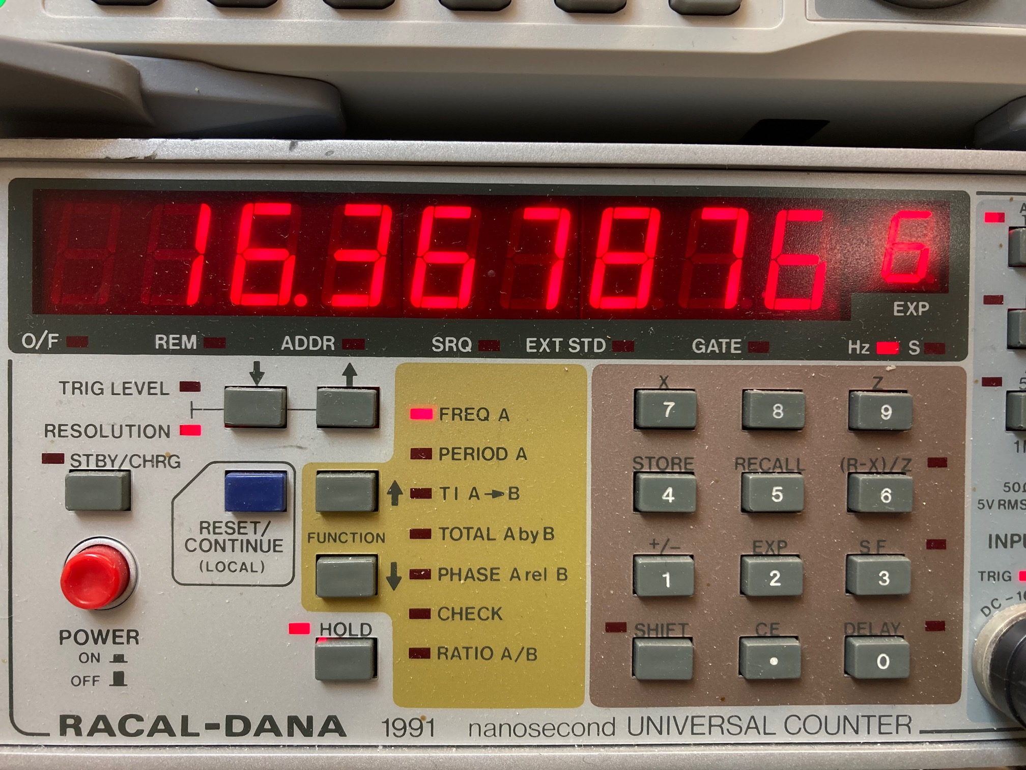

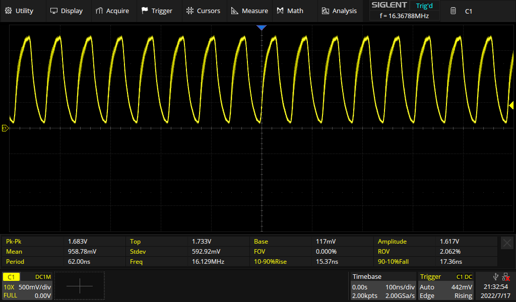

Frequenzen habe ich, soweit mit das möglich war gemessen. Mein
Racal-Dana geht leider nicht in den GHz Berzeich, auch mein DSO nicht,
daher kann ich die GPS-Strecke nicht überprüfen. Der 16MHz-Quarz schwing
jedoch einwandfrei.

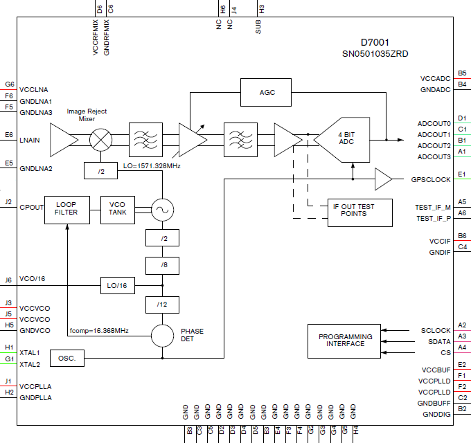

Mehr als ein Blockschaltbild konnte ich von dem GPS-Chip TI SN0501035
nicht finden, sprich kein Datenblatt.
Vielleicht kennt ja hier jemand diesen Chip, der wurde sicher auch in
anderen Geräten verbaut, gut möglich sogar mit gleichen
Aussenbeschaltung, und kann mir ein paar Tipps und Hinweise zur
Fehlersuche liefern?
Den Chip einfach mal zu tauschen traue ich mich noch nicht so recht,
weil es ein BGA ist und sowas wieder sauber drauf zu bekommen ist nicht
ganz trivial.

Versorgung der Antenne liegt an? Koppelkondensatoren für die HF sind
i.O.?
Die Versorgung läuft über die gedruckte Drossel.
GPS Eingangsfilter ist richtig gelötet? Das sieht ein wenig dürftig aus,
wie auch ein paar andere Lötstellen im HF Pfad.

Wenn ich direkt an der Fakra-Buchse messe habe ich dort saubere 5V. Die
Phantomspeisung scheint also zu funktionieren.
Zwar wird das GPS-Zeug durchaus leicht warm, aber einen
"Signaturunterschied" beim Stromverbrauch konnte ich jetzt erstmal nicht
feststellen.
Das HF-Signal der GPS-Antenne geht von der Buchse aus auf einen 10 nF
Kondensator und dann in diesen B69812-N1577-D302 (Filter?). Der hat
einen Ein- und einen Ausgang und GND. Danach geht es über eine
Induktivität auf einen 5,6 nF Kondensator und dann nach LNAIN (E6). Hier
kann ich aber nicht wirklich ein Signal messen, dafür reicht mein
Siglent 100MHz DSO wohl nicht aus.

Auf dem Foto der Platinenoberseite erkennt man einige Kondensatoren
(vermutlich) welche ein Art blauen Klebestreifen drüber haben. Das hat
doch sicher eine Bedeutung?

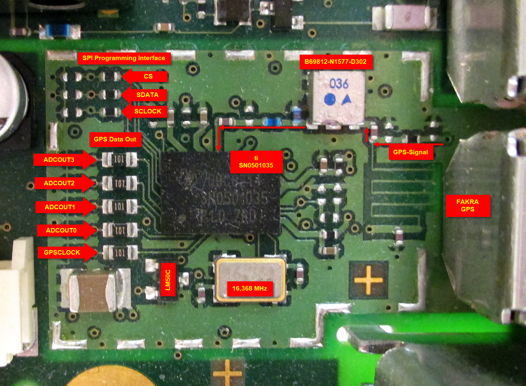

Beim messen mit dem DSO sehe ich auf jeden Fall das aus dem Chip von dem
defekten Gerät, ebenso wie von meinem Vergleichsgerät, auf den 4-Bit
ADCOUT Pins "Daten" rausfließen, also muss der Chip nicht defekt sein.
Ohnehin sind es selten die großen Chips, häufiger irgendwelche
Kleinbauteile und Spannungsregler die den Geist aufgeben...

Ich frage mich immer noch wie ich das GPS-Signal von der Antenne durch
die Bauteile verfolgen kann. Mein DSO zeigt in Summe nur rauschen und
wenn ich das Schema vom GPS-Chip richtig lese wird die
Signaldemodulation intern vorgenommen. Besagter, rechteckiger Filter ist
wohl nur ein Tiefpass/Bandpass?

Ach, ich Dumm, das sind natürlich Induktivitäten. Unterm Mikroskop
erkennt man ganz klar eine Windung. Das dürften also nur wenige nH sein.
Diese weisen einen Widerstandswert von ca. 0,02 Ohm auf, also haben sie
zumindest Durchgang.

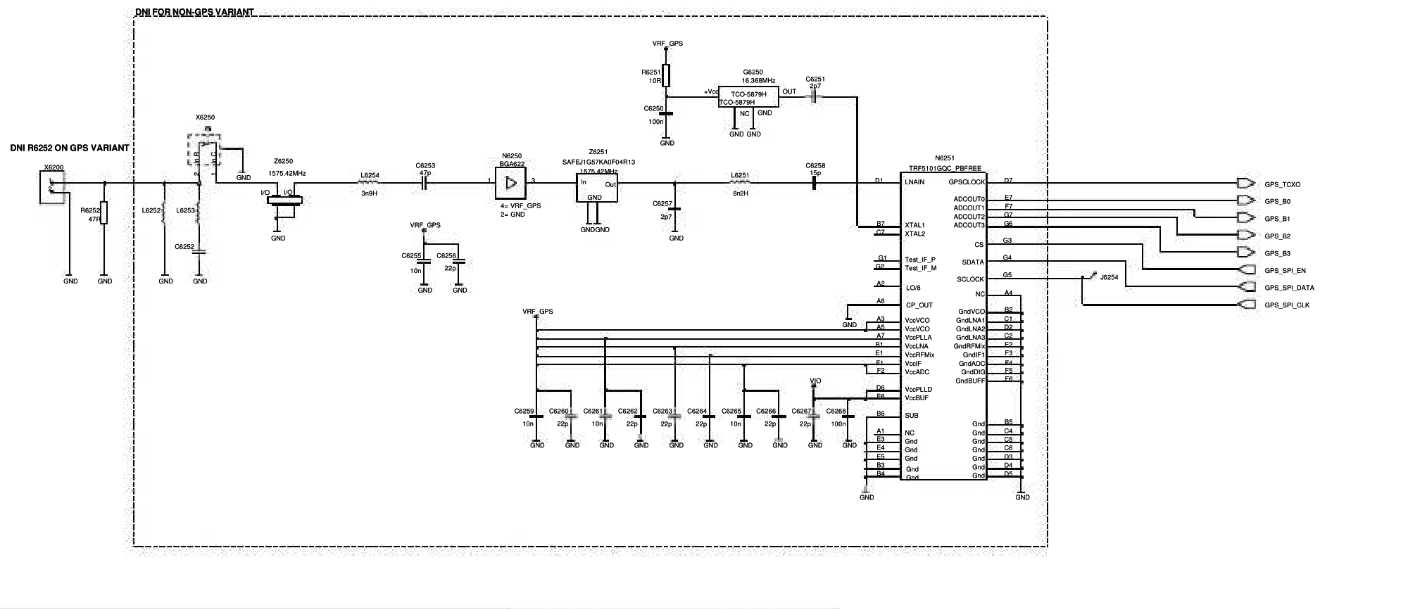

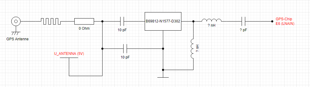

von Olli Z. (z80freak)
Hier mal der Schaltplan von der Eingangsstufe.
Bei den Werten muss ich etwas raten weil ich nicht so feine
Messinstrumente dafür besitze. Aber ich denke meine erste Annahme das
der Eingangskondensator 10 nF wäre muss falsch sein, da würden so hohe
Frequenzen ja eher nicht durchgehen. Mein Siglent SDM3045X zeigt auf
Kapazitätsstufe 0,024 nF beim ausgelöteten Kondensator an. 10 pF
scheinen mir hier daher realistischer zu sein.

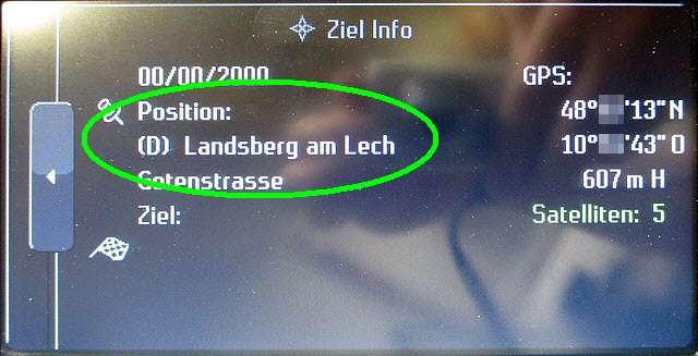

Stimmt genau. Ich habe eine Antenne nach draussen gelegt, auf die
Blech-Fensterbank, da bekomme ich 1-2 Satelitten, beim intakten
Vergleichsgerät angezeigt von der Software. Und ja genau, es dauert
einige Minuten bis er eine Satelitten-ID anzeigt.

von Dieter (Gast)
Hast Du schon geschaut ob an GPSCLOCK und ADCOUT0..3 etwas passiert?
Das sind vermutlich die Signale an den fünf Widerstanden links im
Bild IMG_6767.png. GPSCLOCK muss ein Takt sein, an ADCOUT0..3 sollte
zumindest Aktivität sein.
Das wäre ein Minimaltest für den Chip, wenn das nicht passt stimmt
relativ sicher etwas nicht.
von Dieter (Gast)
Hilfreich ist eventuell der Schaltplan für das GPS Frontend eines
Nokia 6275. Der TRF5101 ist zwar nicht identisch zu dem verbauten
Chip, aber sehr ähnlich.
Ausserdem interessant "Troubleshooting — GPS" von Nokia, ebenfalls
für den TRF5101, aber vermutlich auch in diesem Fall hilfreich

Ja genau das sind die, hatte ich oben in einem meiner Beiträge
angedeutet das ich diese Ausgänge gemessen habe und dort eine klare
Aktivität stattfindet. Clock natürlich periodisch, die Datensignale halt
mit "irgendwas". Da dies vermutlich einfach nur rohe A/D Daten sind,
kann ich damit vermutlich im LA wenig anfangen?
Hier die Signale vom GPS-Chip abgehend eingezeichnet. Das GPSCLOCK habe
ich einmal beim defekten Gerät (no-gps) und einemal beim Vergleichsgerät
(full-gps) jeweils mit dem DSO und dem RACAL gemessen (bei der
DSO-messung hatte ich leider einmal 1V und einemal 500mV pro Teiler
eingestellt, daher die ungleiche Darstellung, die Amplidute ist aber bei
beiden gleich, ca. 1,8V)
GPSCLOCK ist also ca. 16MHz.
Nicht ganz. Über die gedruckte Spule wird nur die Versorgung
eingekoppelt, sie liegt nicht im Signalweg.
von Dieter (Gast)
Falls Du mit dem Fehler nicht weiterkommst: Bevor Du das Teil entsorgst
wäre ich eventuell dran interessiert, an den GPS RF Chip kommt man ja
gut dran und das wäre etwas zum experimentieren. In den Nokia Handys
mit ähnlichen Chips ist es nicht so einfach.
Falls du noch einen anderen Quarz 16,368 MHz da hast, könntest du den
mal tauschen - die Frequenz kommt auch in DECT Telefonen vor. Ich finde,
das der ganz schön neben der Frequenz liegt.
von Dieter (Gast)
Wenn ich mich nicht verrechnet habe sind 16.367876 MHz um knapp 8 ppm
daneben, das sollte OK sein. Das oben eingestellte npd4_series.pdf sagt
+/- 256 Hz, also ebenfalls OK.
Das alles unter der Annahme dass der Counter halbwegs genau kalibriert
ist.
Abgesehen davon sollten auch bei einer grösseren Abweichung zumindest
noch ein paar Satelliten erkannt werden, wegen des Doppler-Effekt muss
ja in einem relativ grossen Frequenzbereich gesucht werden.

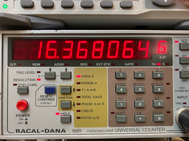

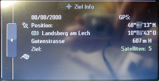

Und da lagst Du wohl goldrichtig. Genau das habe ich vorhin getan. Die
erste Messung mit dem RACAL war optisch etwas ernüchternd weil es nicht
sehr weit vom alten Wert war - ABER - es hat gereicht das binnen einer
Minute der erste Satellit empfangen wurde und einige Minuten danach
sogar schon 5 !
GPS benötigt ja wenigstens 4 Sats zur Positionsbestimmung und in der Tat
klappt auch die Kartenposition und Navigation wieder einwandfrei.
Das Navi gibt im Engineer-Mode einige interessante Infos aus, wie den
Almanach-Wert, die Sat-IDs usw.
Dann war es am Ende wirklich nur ein schwächelnder Quarz, wow, wer hätte
das gedacht?!
Dieser Quarz ist garnicht so einfach zu bekommen, stelle ich fest. Er
ist 3x5mm groß und außer der Kennzeichnung habe ich keine Daten, z.B.
bezüglich Kapazität.

Ist Dein Counter so daneben mit der Kalibration? Meine Rechnung
weiter oben (unter der Annahme dass Dein Counter halbwegs stimmt)
zeigt keine Auffälligkeit wenn ich mich nicht verrechnet habe.

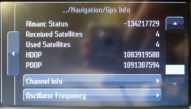

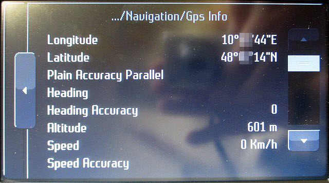

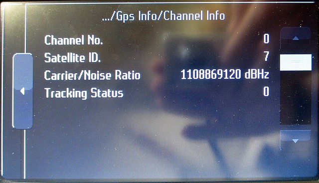

Scheint mir allerdings ziemlichen Unsinn anzuzeigen. Lass ihn mal 'ne
Weile sammeln, evtl. kommt da noch was sinnvolles. Stimmt denn 600m über
NN ungefähr?
> NN ungefähr?
Passt, sagt das Internet.
Wenn Dein Gerät in Großserie produziert wird, insbesondere wenn es von
einem Automobilzulieferer stammt und nicht von einem Nachrüster, dann
kannst Du davon ausgehen dass der Quarz kundenspezifisch ist. Der ist
dann so geschliffen, dass sich mit dem gegebenen Layout und den vom
Quarzhersteller spezifizierten Lastkondensatoren und
Fusebit-Einstellungen über den vollen Temperaturbereich die geforderte
Frequenztoleranz und Anschwingreserve ergibt.
Ersatz durch ein Katalogteil kann funktionieren, kann aber bei extremen
Temperaturen auch Probleme machen.

von Dieter (Gast)
Zu dem Oscillator, der ist wohl von NDK (das Logo passt). Das
wäre vermtulich die Richtung, allerdings ist der kleiner:
https://www.ndk.com/en/products/search/tcxo/1190922_1503.html
Es gibt von NDK auch welche mit 5x3.2 mm, das müsste man schauen
ob es einen passenden mit "Automotive" Spezifikation gibt.

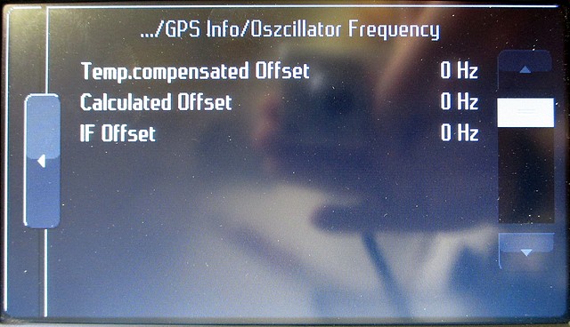

von Dieter (Gast)
Im Bezug zu meiner "Spekulation" sehe ich gerade dass es da ja
"Oscillator Frequency" im Engineering-Mode gibt. Kann man denn
da was einstellen?
> da was einstellen?
Nein, einstellen kann man da leider nichts, nur darstellen.

Interessant, von wem ist der GPS Chipsatz?
Tja, wenn man das wüsste. Ich habe damals mal das Internet durchsucht,
aber nichts gefunden. Scorpion ist ein COB, Scott ein SSOP28. Scott
liefert I und Q an Scorpion, der den Rest erledigt.
Das Modul war im Blaupunkt Travelpilot RNS149. Ich hatte da mal eine
Bastelseite zu gefunden, aber jetzt nicht mehr. Das Modul habe ich
geplündert und mir damit einen kleinen GPS Receiver gebaut:
Beitrag "Re: Quick&dirty - schnelle Problemlösungen selbst gebaut"
Hat 2 UART, aber mit dem einen kann man wohl nur undokumentierte Dinge
kommunizieren.

Die Firmware ist in einem Flashbaustein, aber warum sollte man sich die
Mühe machen für einen alten 8-Kanal Empfänger?
Hier ist die Bastelseite zu dem Modul, die ich damals gefunden hatte:
http://hlembke.de/arduinoablage/crate.php?200200rns149

Zu der MCA Firmware: es gibt umfangreiche Debug/Log-Ausgaben für GPS
die man aber vermutlich erst aktivieren muss. Es gibt eine Möglichkeit
den Oszillator Offset und die Genauigkeit in einem Test-Modus (eventuell
bei der Produktion verwendet) zu setzen. Allerdings sehe ich noch nicht
wo das dann gespeichert wird.

Manchmal haben diese alten Empfänger interessante "Nebeneffekte": z.B.
wenn der Takt des kompletten Empfänger per VCXO auf das GPS Signal
synchronisiert wird, dann fällt eine genaue Taktreferenz an wenn
ein Fix erreicht wurde.
Und wenn man mit dem GPS Signal experimentieren will (z.B. selber
mal die Signalerkennung machen möchte) dann geht das recht einfach
wenn es einen separaten RF Frontend gibt. Die 4 Bit bei 16.368 MHz
des TI Chips im MCA sollten sich mit einem aktuellen Mikrocontroller
relativ leicht einlesen lassen und dann weiterverarbeiten.

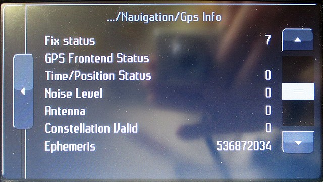

Man sieht div. Logmeldungen im Flash, ich denke ein Teil davon könnte
wie ein Filesystem genutzt werden, möglicherweise sind es aber auch nur
Überbleibsel vom compilat der Firmware.
Man findet jede Menge sprintf Strings welche logs implizieren,
möglicherweise werden diese, bei entsprechender Aktivierung auch über
ein JTAG-Debug oder Serial ausgegeben.
