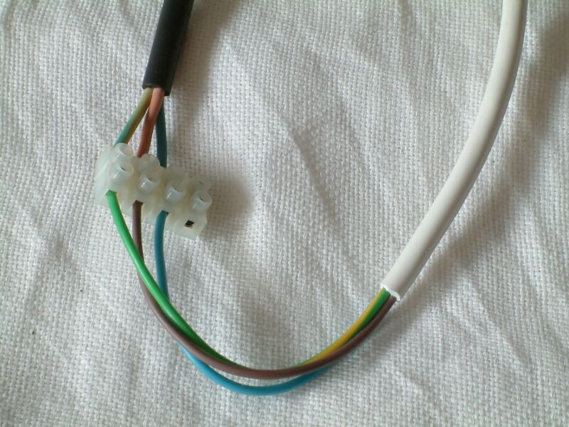

von Arno B. (Gast)
aus einem vergossenen Netzteil kommt nur ein kurzer Kabelstummel (im
Bild schwarz), an welchen ich ein Netzkabel anschließen will. Testweise
habe ich die beiden Leitungen mit einer Lüsterklemme verbunden, was so
nicht bleiben kann.
Man kann die einzelnen Leitungen verlöten, Schrumpfschlauch drüber und
anschließend über alles nochmal Schrumpfschlauch. Was man am Ende für
eine grauslige Wurst hat, weiß jeder, der sowas schonmal gelötet hat.
Gibt es eine Lösung, wie man zwei Kabel so verbinden kann, dass das
nicht ausschaut, wie von Stümper und Co. gefrickelt?
Arno
von Tilo R. (Gast)
Wago 2273?
Wago 221?

von Helge (Gast)
Auch ordentlich, und lösbar: Kaltgerätestecker und passendes Netzkabel.

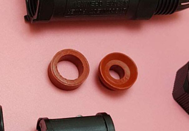

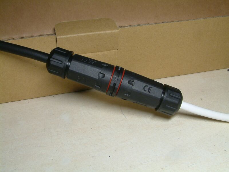

von MaWin (Gast)
Für 16A:
https://www.amazon.de/Knightsbridge-IP68-16-Stecker-Buchse-Kabel-Anschluss/dp/B076QH9VF4/ref=asc_df_B076QH9VF4/

> Für 16A:
MaWin schrieb:
> Hier noch einer ohne Stecker
https://www.reichelt.de/ch/de/kabelverbindungsstueck-7-5cm-ip68-gb-81325-p223524.html
von HildeK (Gast)
Nachtrag.
Auch von Neutrik gibt es unter der Bezeichnung PowerCon ähnliches.

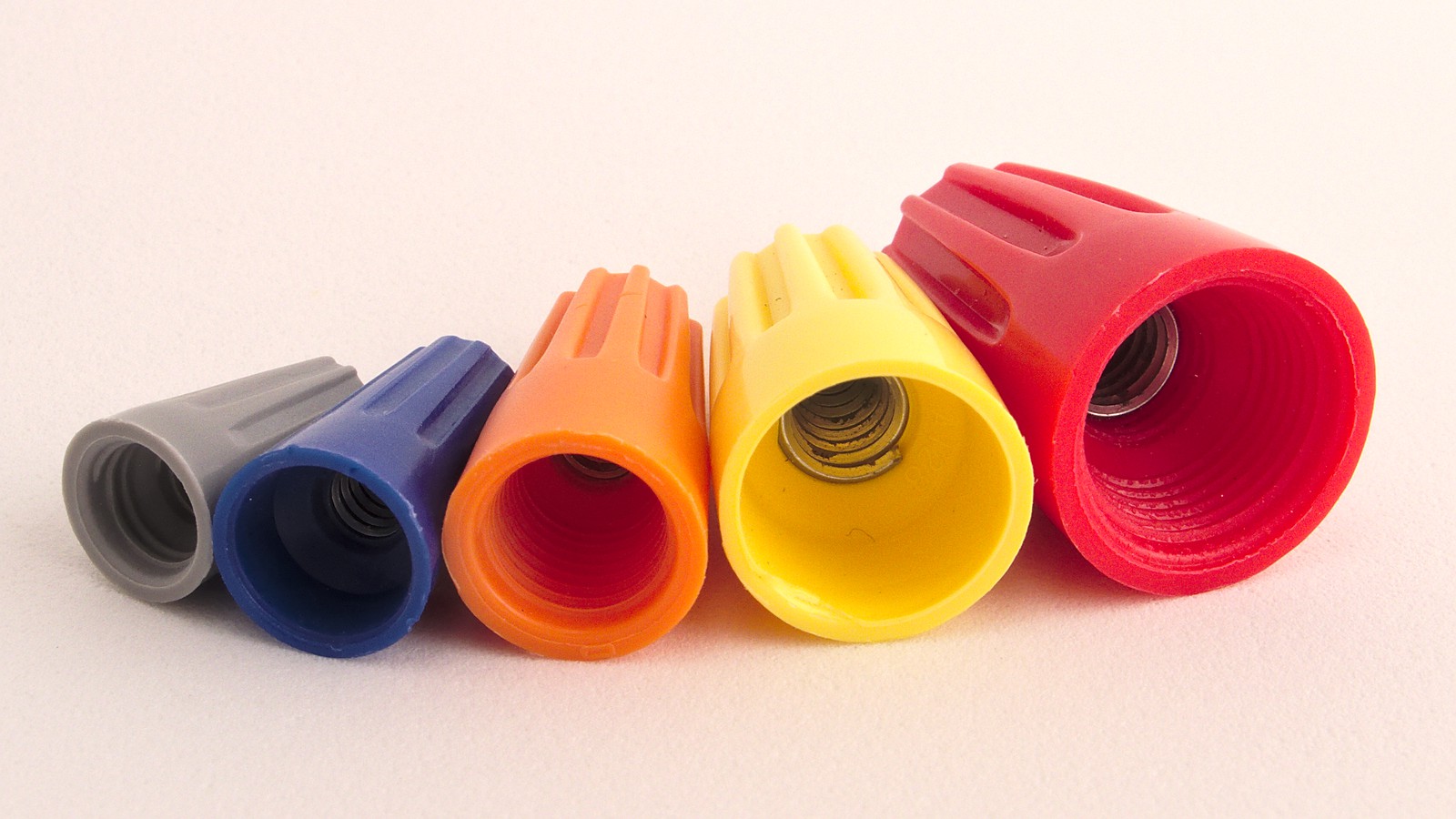

Um zwei oder mehr starre Adern dauerhaft zu verbinden, benutzt man in
vielen Ländern auch „wire wraps“, in Deutschland fast unbekannt. In Wiki
findet man die nur im englischen Teil unter dem Begriff „Twist-on wire
connector“. Habe in den USA viel damit gearbeitet und fand die nach
„Eingewöhnung“ ganz in Ordnung.

von MaWin (Gast)
Nein.
Die Dinger heissen wire nuts.
Und taugen nichts.
https://www.alwirerepair.com/photo-gallery/examples-of-burnt-wire-nuts
von DerEgon (Gast)
Nicht nur, wie der von Dir verlinkte Artikel auch zeigt:
>  a twist-on connector often called a wire nut
> Und taugen nichts.
Der Artikel behandelt explizit Fehler beim Vertüddeln von
Aluminiumleitungen mit diesen Dingern.
Die Webseite heißt ja auch "ALUMINUM WIRE REPAIR".
Das ist kein Beleg dafür, daß diese Dinger auch bei Kupferdraht Pfusch
sind, auch wenn wir uns einig darin sein dürften, daß unser Bauchgefühl
so etwas für Pfusch hält.
Aber Pfusch, den mögen hier ja einige, wie die ausführlichen und immer
wiederkehrenden Ideen vom Verzinnen von Litze zeigen.

von Arno B. (Gast)
Rudi Ratlos schrieb:
> Es gibt auch so fertige -runde- Kabelverbinder, [...] aber die sind seeeehr
dick.
Sind sie, seeeehr fett und seeeehr lang - siehe Foto.
Aber ich habe nichts besseres gefunden.
Für einen solchen Kabelverbinder sollte es eigentlich für verschieden
dicke Kabel verschiedene Gummieinsätze geben. Gibt es aber nicht. Bei
dem Typ geht die Spanne von 4,5 - 7,5 mm. Das schwarze Kabel hat hier
8.5 mm, dazu durfte ich den Gummi innen auf rubbeln. Mühsame und
unnötige Arbeit :-(

von Arno B. (Gast)
Im Bild die beiden Gummieinsätze. Könnte man unterschiedliche
Gummieinsätze dazu ordern, würde ein Schuh draus. Aber es verkauft sich
wohl auch so ganz gut. Der Kunde würgt und frickelt gerne.
