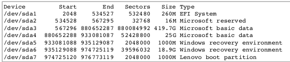

(Firma: Hobbytheoretiker) #7130456
Soul E. schrieb:
> Wie funktioniert diese Entscheidungsfindung beim Einschalten, und wie
> beim Neustart?
Die Partitionen benötigt das Win10+ System.
sda1, sda2 und sda7 müssen auf jeden Fall gesichert werden.

Bei GPT ist die Reihenfolge der Partitionen bei der Anlage nicht
vorbestimmt, wie bei MBR. Es kann also durchaus von sieben vorhandenen
Partitionen, die dritte Partition verkleinert werden ohne die anderen
Partitionen nach unten zu verschieben. In der Lücke zwischen der dritten
und vierten Partition können die Partitionen für Linux angelegt werden.
Hierzu wurde das Windows 10 gestartet, die Power Shell aufgerufen und
der Befehl "diskmgmt" eingegeben. Es sollte die Windows­Partition (unter
Linux sda3) verkleinert werden. Windows ließ nur eine Verkleinerung auf
260GB zu.
