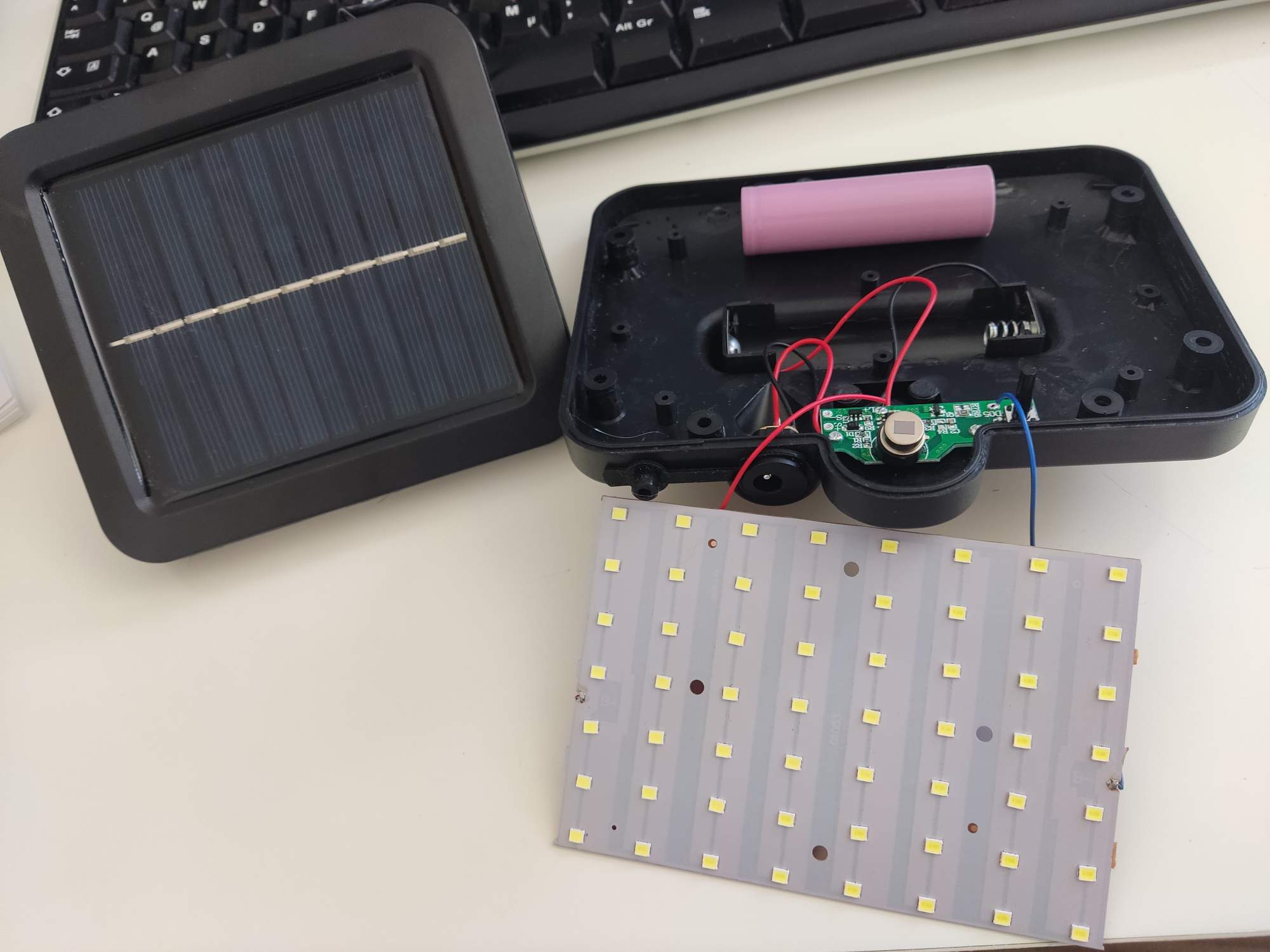

Hi zusammen,
Amazon meinte mir unerwünschte Pakete schicken zu müssen, und da ich
sowieso eine LED Lampe für den Hühnerstall benötigte kommt mir das
gerade Recht.
Mit dabei ist auch ein kleines Solarpanel. Hab mir das ganze einmal
angeschaut und bin jetzt doch stutzig. Habe ich hier einen Denkfehler?
Oder ist der IC womöglich so intelligent das er die Ladespannung je nach
Typ steuert?
Ich hab die Spannung gemessen die am Akku anliegt wenn die Sonne
scheint.
Gute 6V sind es. (Ohne Akku, mit Akku sind es 3,9V, die Batterie selbst
hat 3,8V)

Gast #7131412
Lothar M. schrieb:
> Ohne jegliche Last kannst du da alles mögliche Messen...
Die Zelle kann hochohmiger werden mit der Zeit. Der Laderegler sollte in
jedem Fall die Spannung bei 4,2V begrenzen. Möglich dass es hier mit ein
wenig Last funktioniert, wissen tun wir es aber nicht.
#7131677
Wer sagt denn, dass das ein LiIon-Akku ist so wie wir ihn von den
ständig abbrennenden e-Bikes kennen?
Die Soalarleuchten mit LiIon welche ich bislang offen hatte hatten alle
einen LiFePo drin.
Der wird zwar mit 3,9V auch überladen und verreckt, geht aber nicht
hoch.
Daher wäre die Beschriftung auf dem Akku interessant gewesen...
