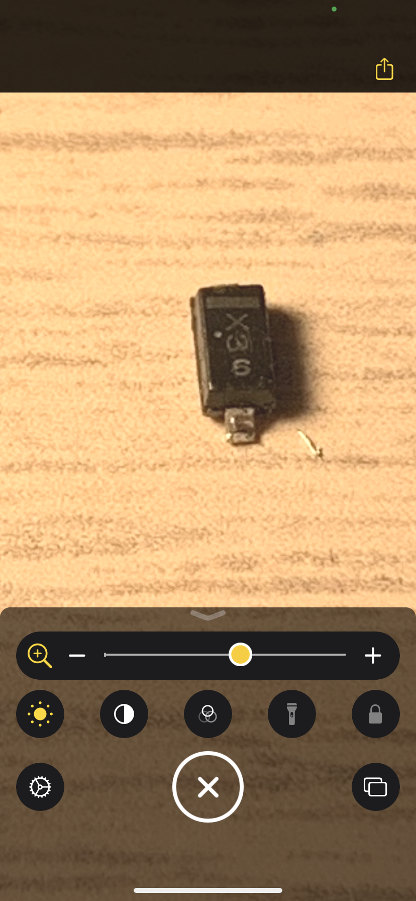

ich habe heute mal die Platine aus meinem defekten
Bauknecht Induktionskochfeld unter die Lupe genommen und einen defekten
IGBT mit der Aufschrift FGH30S130P gefunden und weiterhin eine defekte
Diode die für den Kurzschluss des IGBTs gesorgt hat (lässt in beiden
Richtungen 0,13 V durch).
Die Diode hat die Aufschrift X3 und eine 6 wie auf dem Bild.
Welche Diode müsste ich da bestellen?

Führst Du selber eine Datenbank mit Bauteilen und Markings, benutzt
zufälligerweise gerade diese Diode oder hast Du Dich auf im Internet
befindliche SMD Marking-Listen bezogen, um im passenden Datenblatt
nachsehen zu können?
Mit Hersteller, Baugröße und Typcode reicht meist Google aus.
