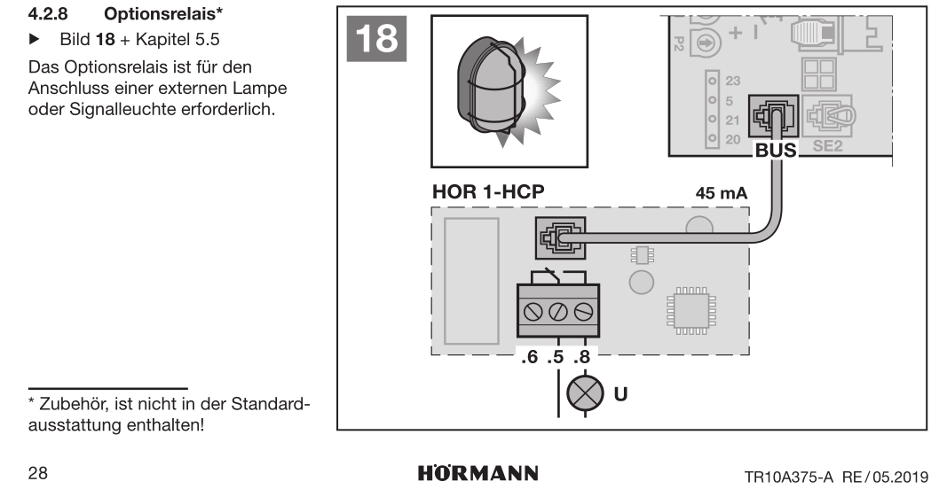

Hallo, in unserer Garage sind bereits ein normaler Aufputzschalter und 2
LED Leuchten vorhanden.
Nun sollen die selben 2 Leuchen aber auch vom elektrischen Hörmann
Garagentorantrieb angesteuert werden (dies über das optionale HOR1-HCP
Modul).
Reicht es einfach ein 2-adriges Kabel vom Relais zu den Leuchten zu
ziehen und dort mit auf zu legen oder ergibt dies nichts anderes als
einen Kurzschluss? Wie macht man es dann alternativ?

Des Relais scheint ja ein normaler Wechsler zu sein. Es stellt also kein
L zur Verfügung.
Somit muss das Relais eher parallel zum Schalter angeschlossen werden.
Dann leuchten die Lampen immer wenn das Tor in Bewegung ist und können
zusätzliche - wie gewohnt - mit dem Schalter eingeschaltet werden.

Wenn dein "screenshot" oben zutreffend ist, dannn liegen potentialfreie
Relais Kontakte vor. Die können parallel zum bestehenden Aufputzschalter
angeschlossen werden. Ob der N oder der L geschaltet wird, ist bereits
durch die bestehende Installation fest gelegt und für das Relais
irrelevant.
