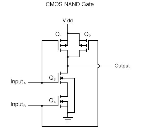

ich möchte ein ganz simples NAND-Gatter bauen, allerdings in
CMOS-Technik. Da dies mein erstes Bau- und Bastelprojekt ist, wollte ich
fragen, wie man da am besten vorgeht. Vielleicht hat jemand von euch
einen Tipp?
An sich würde ich einfach vier MOSFETs (zwei PMOS und zwei NMOS) kaufen
und dann mit einer Spannungsquelle (Batterie?) versorgen...
Habe zwar den grundlegenden Schaltplan, weiß aber nicht so recht was ich
dafür noch brauche und wo man die Teile am besten günstig kaufen kann...

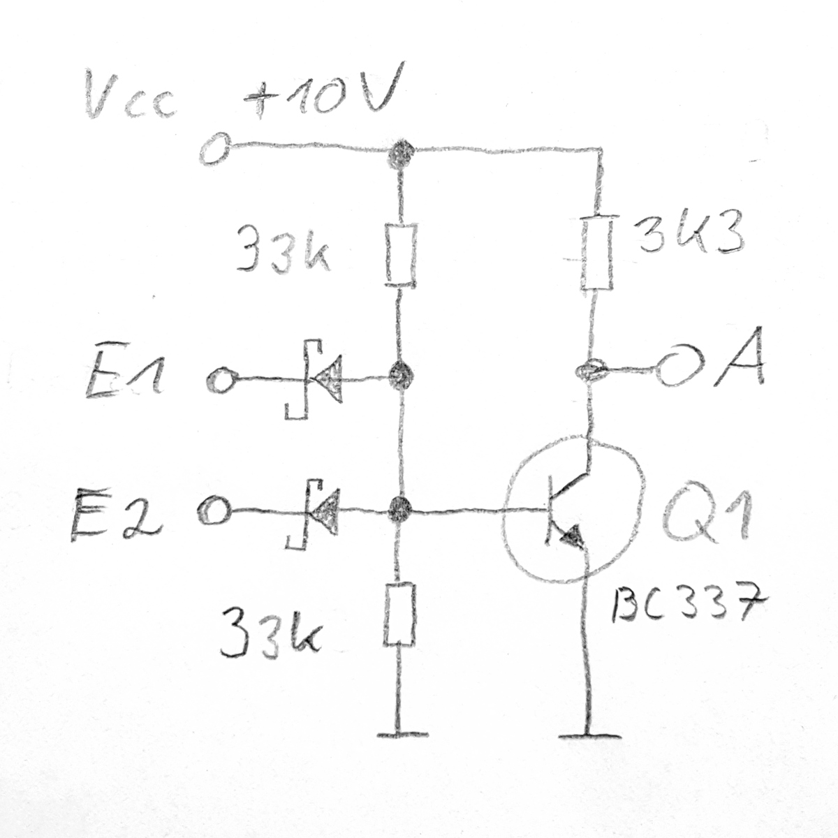

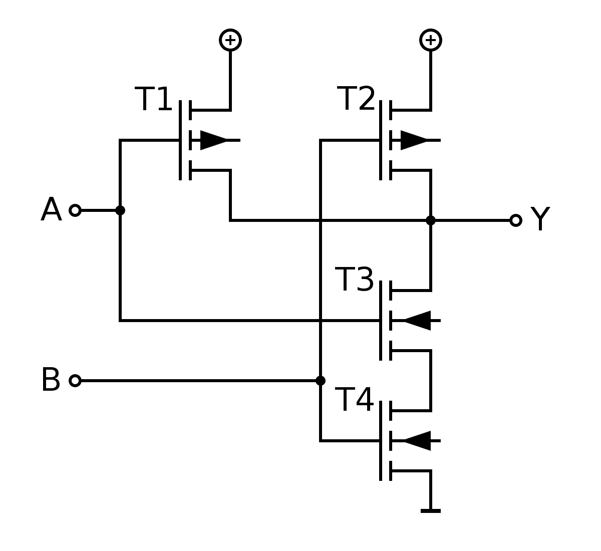

von Michael M. (Firma: Autotronic) (michael_metzer)
Ein NAND-Gatter mit zwei Eingängen kann man auch mit nur einem einzigen
Mosfet aufbauen (Q1 durch N-Mosfet ersetzen).

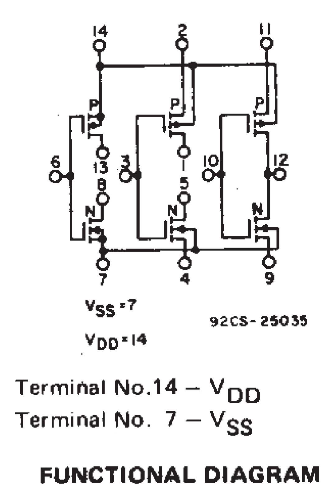

Am besten kaufst du dir ein paar CD4007, da sind genau die richtigen
Transistoren drin. https://www.ti.com/lit/ds/symlink/cd4007ub.pdf

Hier hättest Du schon mal den passenden Schaltplan:
https://www.eeeguide.com/cmos-nand-gate-circuit-diagram/
von Frickelprinz (Gast)
Diese Schaltung kennst du sicherlich. Oben sind die zwei P-Kanal
Mosfet's parallel, unten sind die beiden N-Kanal Mosfet's in Reihe.
N-Kanal und P-Kanal Mosfet's gibt es bei
https://www.reichelt.de/ch/de/mosfet-p-kanal-100v-12a-rds-on-0-3-ohm-to-220ab-irf-9530-p8807.html?&trstct=pol_0&nbc=1
Vieles ist im Moment nicht lieferbar. Das TO220 Gehäuse ist robust,
ideal für Bastelleien. Viel Spaß damit!

Der CD4007 hätte folgende Vorteile:
- integrierte Schutzbeschaltung der Gates
- für Bastler leichter handhabbar, da DIL14 verfügbar
Aber Achtung, N- und P-Kanalgates sind intern paarweise verbunden!
von Cartman (Gast)
Aber Achtung nicht alle!
Sonst wuerde NAND ja auch nicht machbar sein.
von Gerald K. (geku)
Darum habe ich auch **paarweise** geschrieben und die Datenblätter
beigefügt.
Braucht man einen einzelnen N- oder P-Kanal FET, dann kann man den
Partner unbenutzt lassen.
Gerald K. schrieb:
> Darum habe ich auch paarweise geschrieben und die Datenblätter
> beigefügt.
Das ist der entscheidende Ausschnitt. Aber warum teilweise die
Source-Anschlüsse (2, 11, 4 und 9) nicht intern bereits fik und fertig
an den Rails angeschlossen sind, aber Teile des Substrates dann wiederum
doch, erschließt sich mir irgendwie nicht.
von Stefan F. (Gast)
Damit du daraus die im Datenblatt gezeigten Logikgatter bilden kannst.
Michael M. schrieb:
>> beigefügt.
Das habe ich übersehen, das ist eine zusätzlich Einschränkung. Eine
Serienschaltung wird ebenfalls schwierig.
Das ist zwar ein gutes Argument aber:
Gerald K. schrieb:
> Eine Serienschaltung wird ebenfalls schwierig.

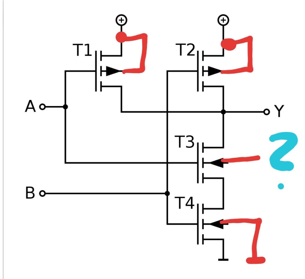

Michael M. schrieb:
Z.B. T3 im Anhang.
Gerald K. schrieb:
> Z.B. T3 im Anhang.
Ich vermute mal, dass man den  Anschluss auch einfach getrost mit GND
verbunden lassen muss, sonst könnte man diese Mosfets für
Eigenkonstruktionen ja nicht nutzen. Sicher bin ich mir da natürlich
nicht.

von Nand3 (Gast)
Gerald K. schrieb:
> Das sind mit Ausnahme des TGs und der Inverterschaltung
> Pufferanwendungen und keine Gatterfunktionen.
Auf Seite zwei im Datenblatt steht wie du ein nand mit 3 inputs zu
verschalten hast. Fig. 3 zeigt dann auch gleich die Charakteristik.
Dazu steht nichts zum n+/p_sub breakdown, wo siehst du denn genau das
Problem?
Das Problem war, dass ich mir das Innenleben des CD4007 zu wenig genau
angesehen habe. Die Verschaltung der N/P-Kanalfets ist sehr Trickreich
und nicht homogen. (z.B. Kontaktierung des Substrats)
von Nand3 (Gast)
Ich denke die Transistoren sitzen für n und p Kanal jeweils alle im
gleichen Substrat, daher diese Verbindung. Das detailliertere Schaltbild
zeigt auch die dazugehörige alleinige parasitäre p_sub/n_sub Diode.
