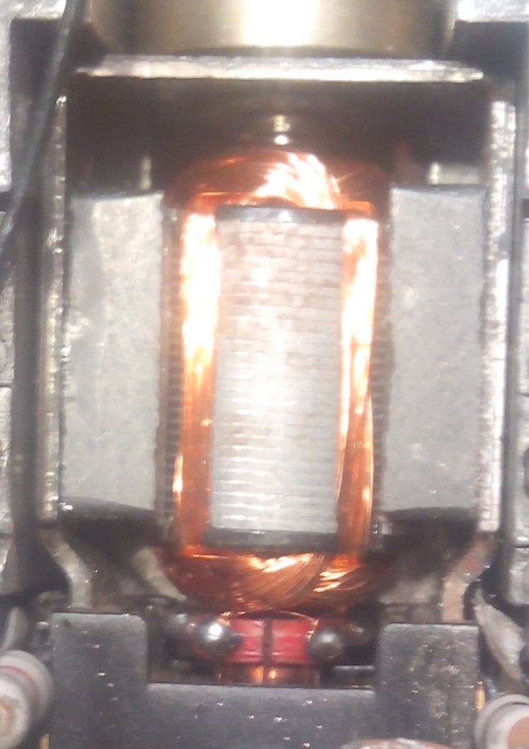

Da mir beim Umbau und Einbau des Dekoders keine Verdrehung des Rotors
aufgefallen ist habe ich mal den Motor freigelegt und den Rotor im Motor
fotografiert. Deutlich zu sehen ist, daß Kollektor bzw. Kommutatorspalt
und Rotorspulen praktisch völlig fluchten, nicht verdreht sind,
allenfalls minimal, vielleicht 1 Grad. Das kann doch keine 20%
Unterschied bewirken!
Oder sehe ich das fasch und der Kollektor ist hier bereits um 36 Grad
verdreht (wie gesagt ein fünfpoliger Motor, fünf Rotorspulen), weil ohne
Versatz die Kollektorkontakfläche/Kommutator mit der Spule
übereinstimmen muß?
Der Kollektor sitzt übrigens bombenfest auf der Welle, läßt sich nicht
verdrehen.

OP #7133137
Uwe S. schrieb:
> Es gibt noch mehr Möglichkeiten für einen solchen asymmetrischen Motor.
> Z.B. können die Magnete nicht genau in ihrem geometrischen Zentrum
> magnetisiert sein,
Wenn eine (erhebliche) Verdrehung des Kollektor ausscheidet dann muß es
eine dieser anderen Ursachen sein.
Mir fällt hierzu gerade das Längsspiel des Rotors ein. Die Rotorlamellen
sind ja nicht völlig von den Magneten übrdeckt. Wenn und da sich bei
diesen Motoren je nach Drehrichtung der Rotor etwas nach vorne bzw.
hinten bewegt - bei den einen Motoren mehr, bei den anderen weniger -
ändert sich die gerningfügig die Überdeckung der Lamellen. Dadurch
verändern sich die magnetischen Verhältnisse und sogar mir leuchtet ein,
daß es Einfluß auf die bemfv haben muß, wenn sich die Rotorlamellen mit
Spulen mehr oder weniger im Magnefeld befinden. Oder kommt es nicht auf
die Lamellen sondern auf die Spulen an?
Lamellen und Magnete haben hier eine Läge von ca. 14,5mm, das Spiel
beträgt ca. 0,2mm.
Aber wie ist das mit der Verdrehung? Vielleicht habe ich "falsch"
gesucht, aber ich habe noch nirgends eine Erklärung/Beschreibung
gefunden, wie es bei so einem Motor aussehen muß, wenn der Kollektor
verdreht ist bzw. wie ein 0-Grad-timing aussehen muß, wie der Kollektor
im Verhältnis zu den Spulen stehen muß.
> Da der Motor so gut wie unbenutzt ist, könnte es auch sein, daß sich die
> Kohlen erst einschleifen müssen. Sprich, sie kontaktieren den Kollektor
> evtl. noch gar nicht an der exakt richtigen Stelle.
Naja, von welcher Größenordnung der Abweichung reden wir hier? 1 Grad? 5
Grad? 10 Grad? Aber ich hatte die Kohlen beim Umbau draußen, sie sehen
o.k. aus. Ich kann natürlich nicht ausschließen, daß ich sie beim
Zusammenbau "falsch" eingesetzt habe. Aber ich habe en Motor, nachdem
ich den Unterschied festgestellt habe, ca. 5 Stunden in der "schlechten"
Richtung laufen lassen, um dies und ein hypothetisches "Einlaufen" in
der "Vorzugsrichtung" zu korrigieren. Das hat aber überhaupt nichts
gebracht.
> Ehrlich gesagt glaube ich auch nicht an einen Motor mit Vorzugsrichtung.
> Aber wenn die Elektronik symmetrisch aufgebaut ist, der Motor beim
> Verpolen aber ein anderes Verhalten zeigt, kann es ja nur noch an ihm
> liegen.
Nein, der Motor zeigt beim Verpolen kein anderes Verhalten. D.h. die
"schlechte" Drehrichtung bleibt gleich. Das ist es ja gerade.
Andernfalls wäre die Elektronik schuld (aber ich habe es auch mit
anderen Dekodern mit dem gleichen Resultat ausprobiert).
Erst nachdem ich den bemfv-Spannungsteiler auf "gleiche" bemfv/Drehzahl
angepaßt habe zeigt ein Verpolen des Motors einen - überaus großen -
Unterschied, was aber zwingend zu erwarten ist und so sein muß.
