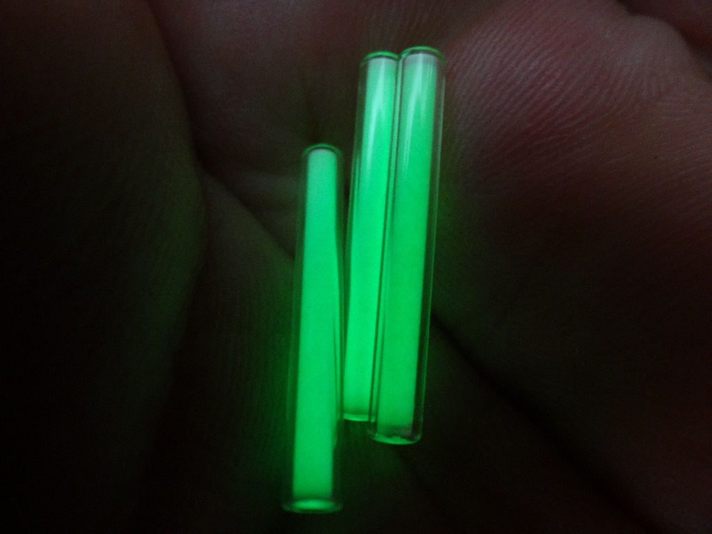

Hallo, Ich habe mehrere dieser Betalight Glowring (ich weiß, über dem erlaubten 1GBq). Könnte man, wenn man um so ein Ding 4 Solarzellen anordnet damit wohl eine Digitaluhr oder Winkekatze betreiben? Winkekatzen brauchen ja scheinbar extrem wenig Strom, die haben eine winzige amorphe Solarzelle und laufen damit sogar bei sehr wenig licht?
#7132490
Nimm eine Solarzelle, Leg alle drauf, alu drüber und Kurzschlussstrom einer Solarzelle. Ab etwa 100nA reicht es für einen Uhrenbaustein.

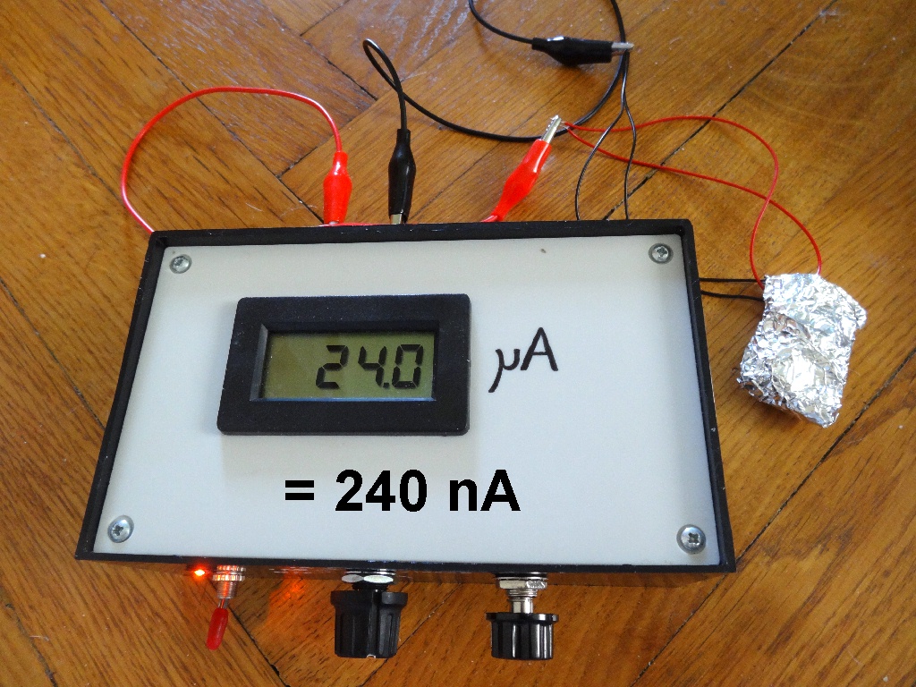

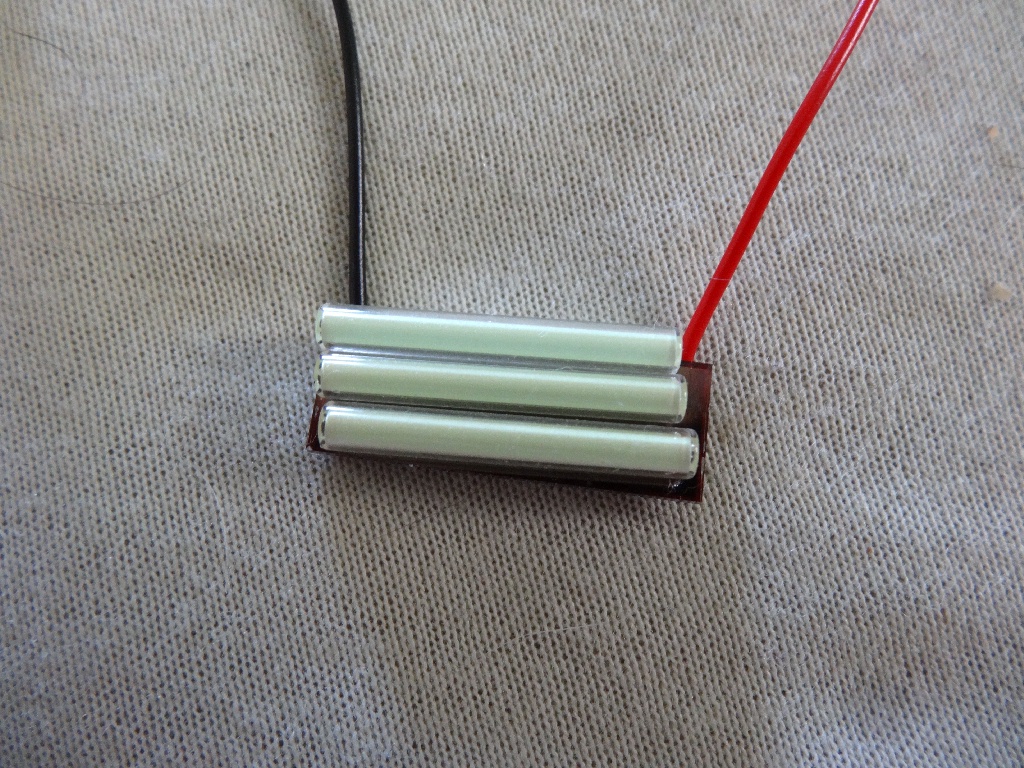

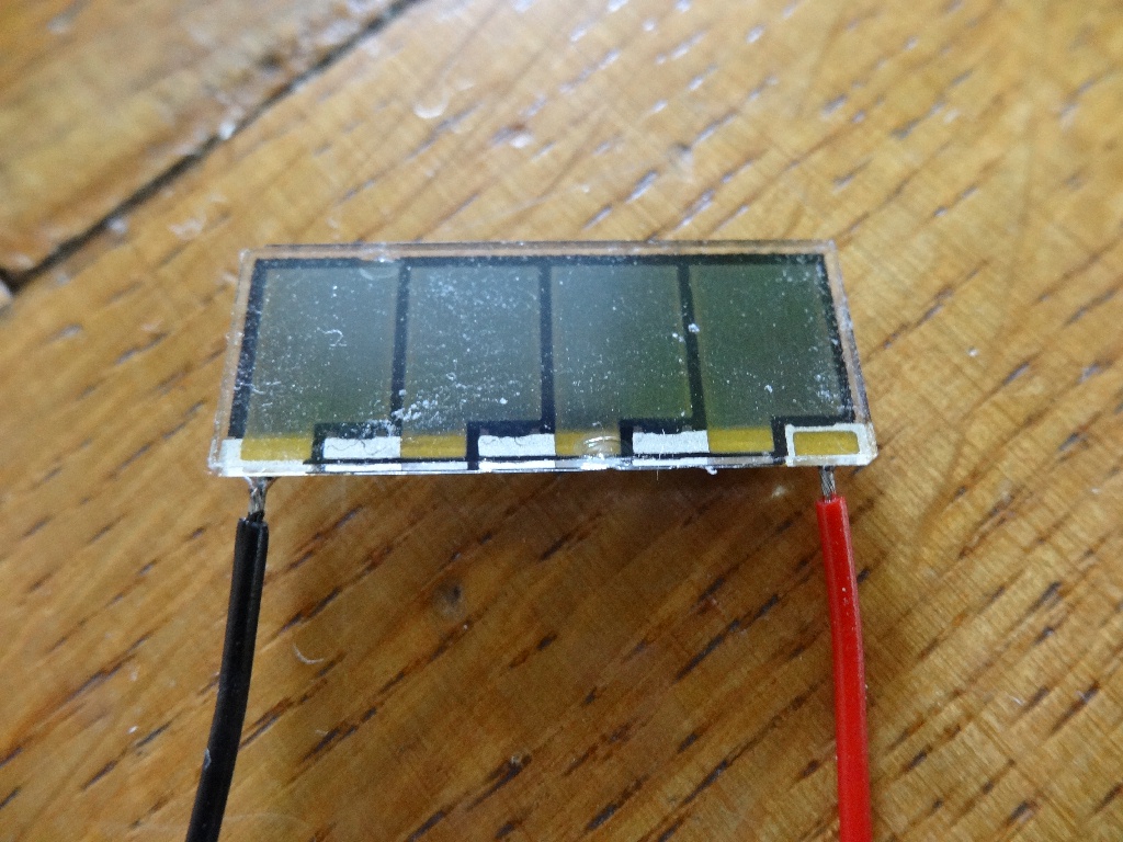

So eine Radionuklidbatterie mit 3 Tritiumlichtern und 2 Solarzellen habe ich auch schon umgesetzt. Link: https://stoppi-homemade-physics.de/radionuklidbatterie/ Kurzschlussschtrom = 240 nA Leerlaufspannung = 1.156 V maximale Leistungsentnahme = 0.07 µW Ich wollte damit einen Taschenrechner betreiben, was jedoch scheiterte. Denn dieser benötigt einen Strom von ca. 2.1 µA, also ca. das 10-fache....
