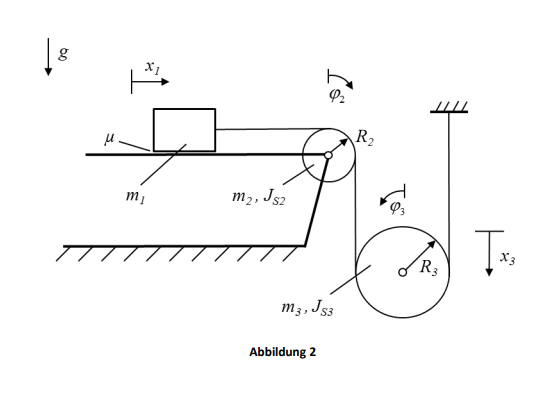

Guten Abend Mikrocontroller Forum,
ich bin gerade dabei die Masse und Rollen freizuschneiden damit ich
anhand der Kräfte die Bewegungsgleichung aufstellen kann.
Für die Masse auf der geraden Ebene sind mir die Kräfte klar.
Bloß tu ich mir bei den Rollen schwer. Hier ist explizit angegeben, dass
die Rollen R2 und R3 massenbehaftet sind. Bisher hatte ich nur den Fall,
dass die Rollen als massenlos angenommen wurden.
Ich wäre für eine Erklärung/ Skizze sehr dankbar
Wenn du weißt was du tust kannst du das Massenträgheitsmoment und das
Gewicht auf die bewegliche Rolle umrechnen. Achtung dabei findet eine
zweite Übersetzung statt, weil die rolle sich durch die Schlaufe nur
halb so schnell bewegt.
Google mal reduzieren von Massenträgheitsmomenten.
Freischneiden:
Schneide die bewegliche Rolle frei.
Im Schwerpunkt m3*(g-a/2).
Seilkraft links: m1*a+m1*u+m2'*a
m2' = J2 auf den Radius umgerechnete Ersatzmasse
Die bewegliche Rolle muss durch die Differenz der beiden Seilkräfte
beschleunigt werden. Zeichne dir auf wo diese angreifen und addiere sie.
